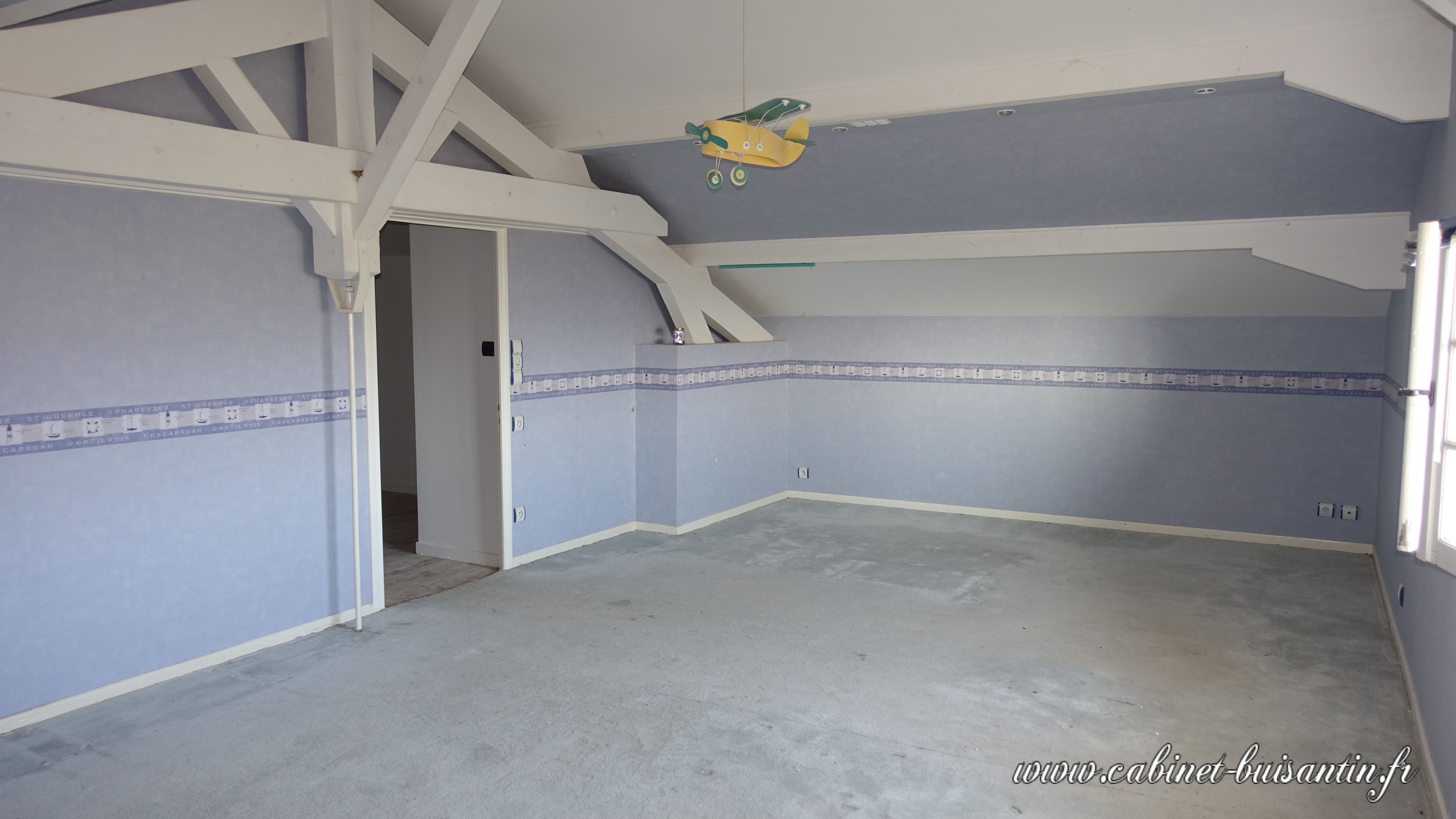

Quelqu'un pourrait-il me dire si il y a une utilité et si oui laquelle, a ce qui semble être un renfort sous la ferme de la charpente sur la photo ci-jointe ? Il y en a une sous chacune des trois fermes de la charpente de la maison. Je précise que ces barres ne sont pas sous contraintes on peut facilement les faire bouger à la main.

Le poinçon (pièce de bois verticale) est placé en traction, dans la mesure ou les contrefiches (obliques) lui appliquent des charges.
Cette pièce métallique n'apporte rien à la charpente elle-même.
Faudrait-il  savoir ce qui se trouve au bout de ces tiges.
