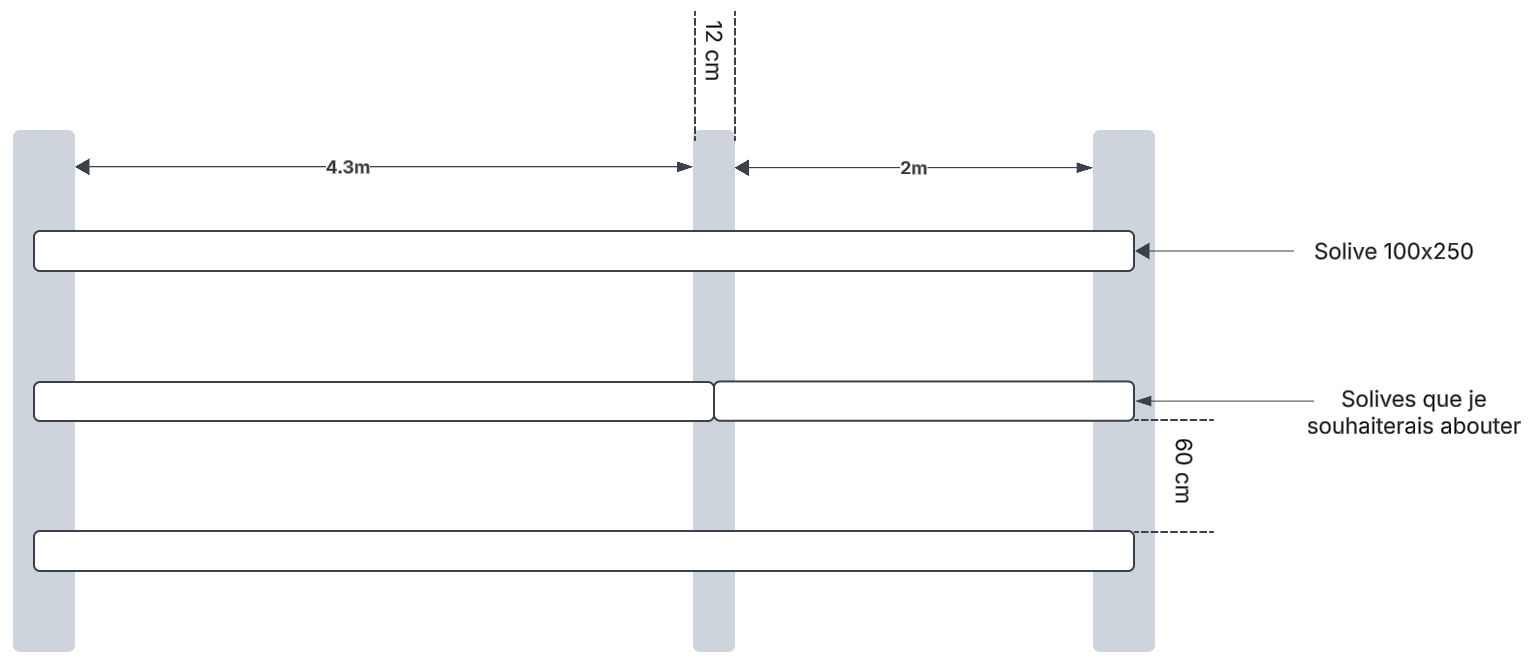

En démontant un faux plafond, je me suis aperçu qu'il manquait une solive dans le solivage !
Je souhaiterais donc en remettre une, d'après ce que j'ai lu sur la section des solives, la section de celle présente actuellement a l'air suffisante, le problème c'est qu'elles sont sur 3 points d'appui et que je ne peux pas faire de même pour celle que je souhaite ajouter, donc je pense la mettre en 2 parties comme sur ce schéma:
Est-ce que cela pose problème ?
D'après ce que j'ai lu, l'appui doit être de moitié de la largeur, donc 5cm. Donc, dans mon cas j'ai 6cm, pouvez-vous me confirmer que c'est suffisant ?
Comment bien les abouter : juste bout à bout avec un plat de connexion ?
