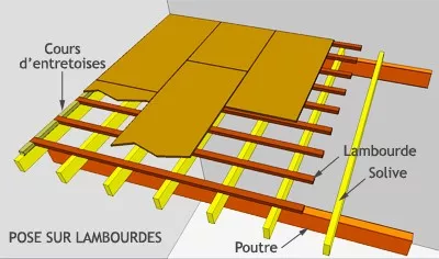

4) La pose des dalle se fait de manière décalées d'une rangée à l'autre.
Schéma pose de plancher bois sur lambourdes
