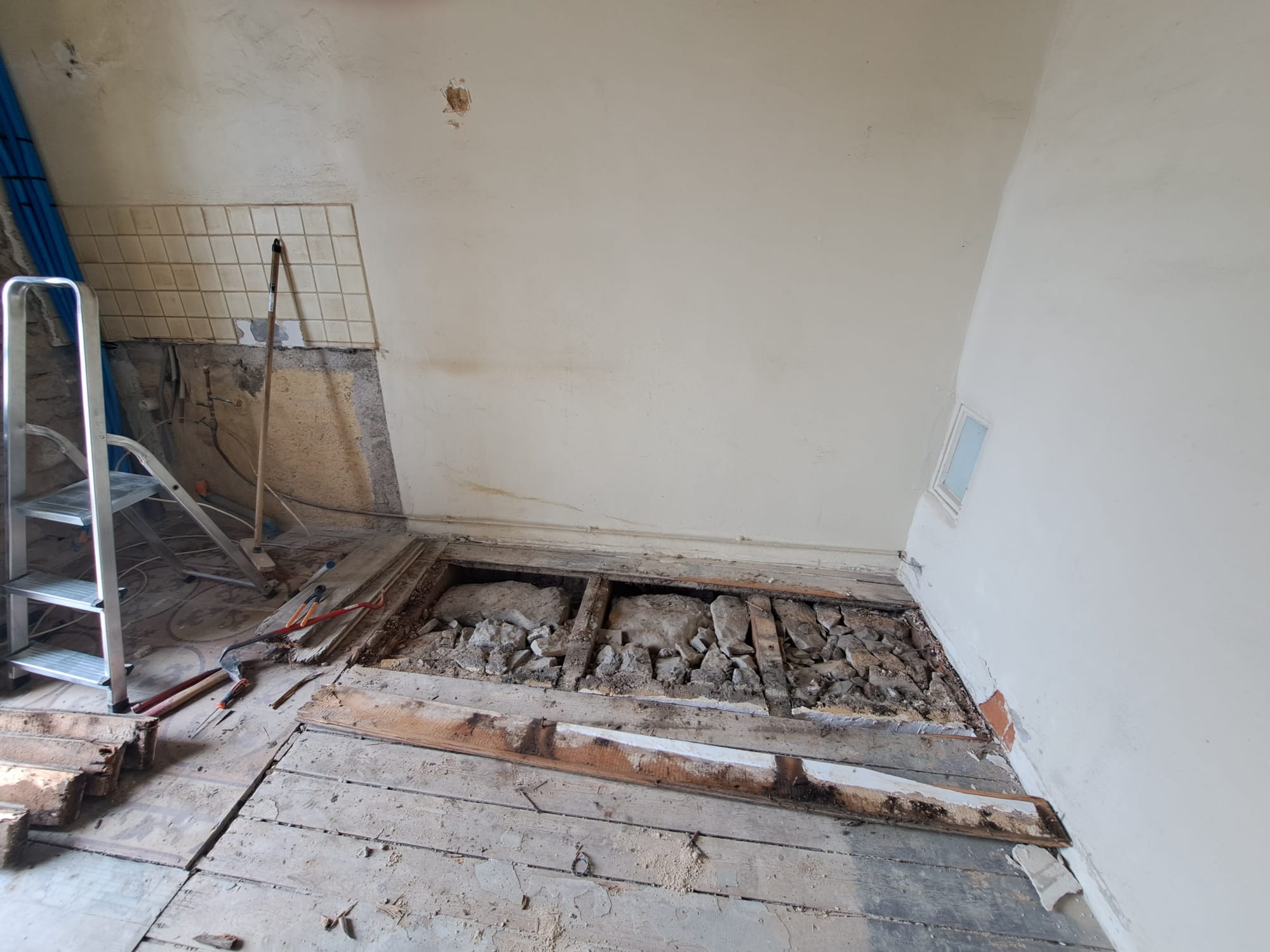

Je rénove une pièce (11 M2) qui sera une cuisine, donc je souhaiterais mettre au sol de la tommette ou carrelage.
Le sol a nu est fait de vieux plancher de chêne abimé clouté sur des solives de 17/7,5 avec un entraxe de 60 cm et une portée de 230. Il plonge de 12 cm vers la poutre de soutien située en dessous.
Elles reposent à l'étage en dessous posées sur un mur de 57 cm sur toute sa largeur et sur une grosse poutre à l'autre extrémité qui s'est infléchie mais qui a déjà été renforcée.  Son remplacement vu la configuration de la maison n'est pas envisageable (2 niveaux de cave en dessous, escalier.).
Elles sont posées sur la poutre avec peu d'appui et avec des niveaux différents car la poutre a été débitée (sans doute après attaques xylo). La maison a plus de 300 ans. Tout le plancher sera retiré pour mettre un OSB après ajustement des solives.
J'envisage de  remonter les solives avec des cales ou de visser un bastaing sur la poutre qui dépassera selon le niveau et sur lequel pourront reposer les solives. est-ce une bonne  solution d'après vous? Comment puis-je bien les fixer sur la poutre?
Quel conseil pourriez vous me donner pour le sol de la cuisine après remise à niveau et l'OSB pour du carrelage  sans trop charger?

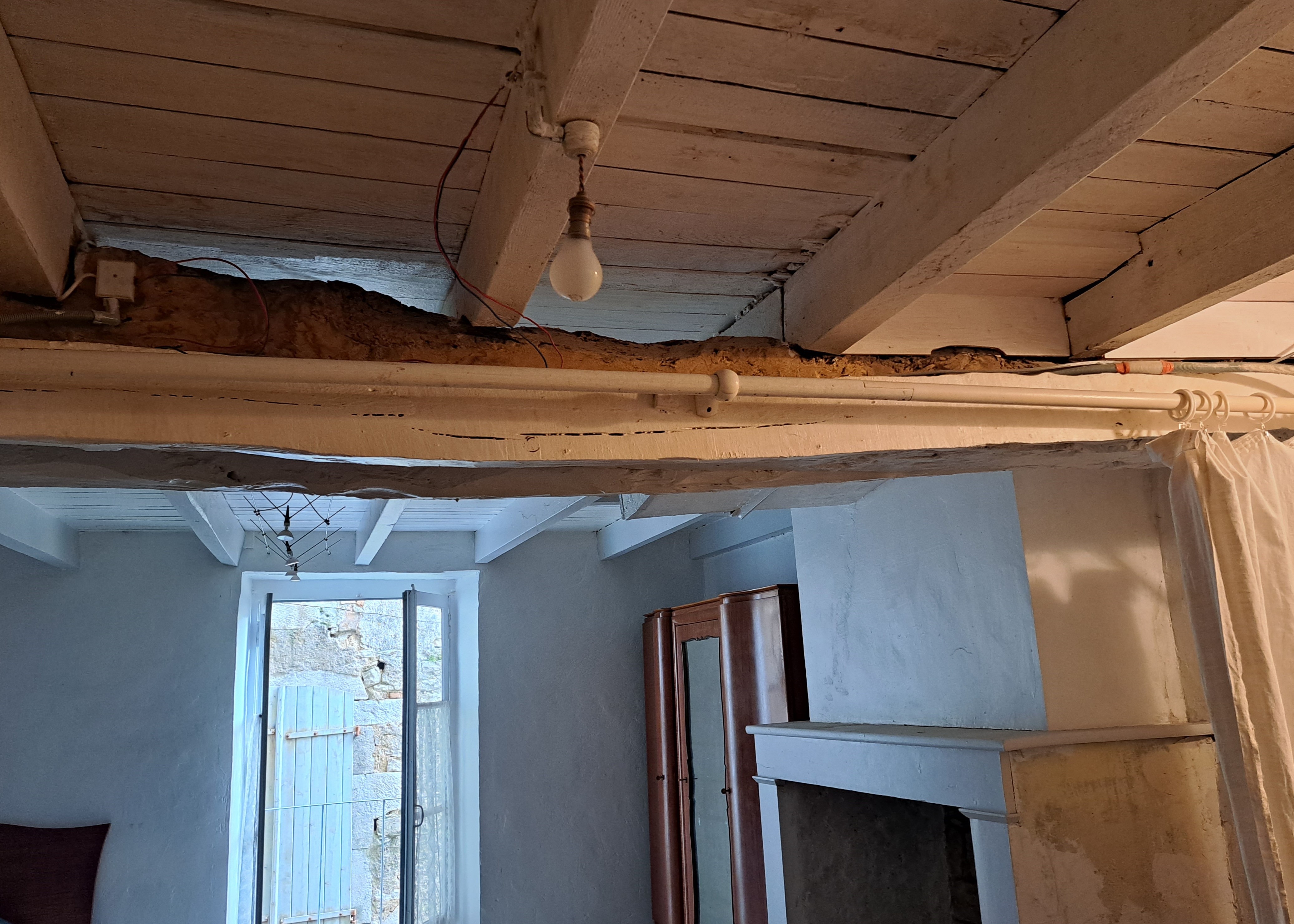

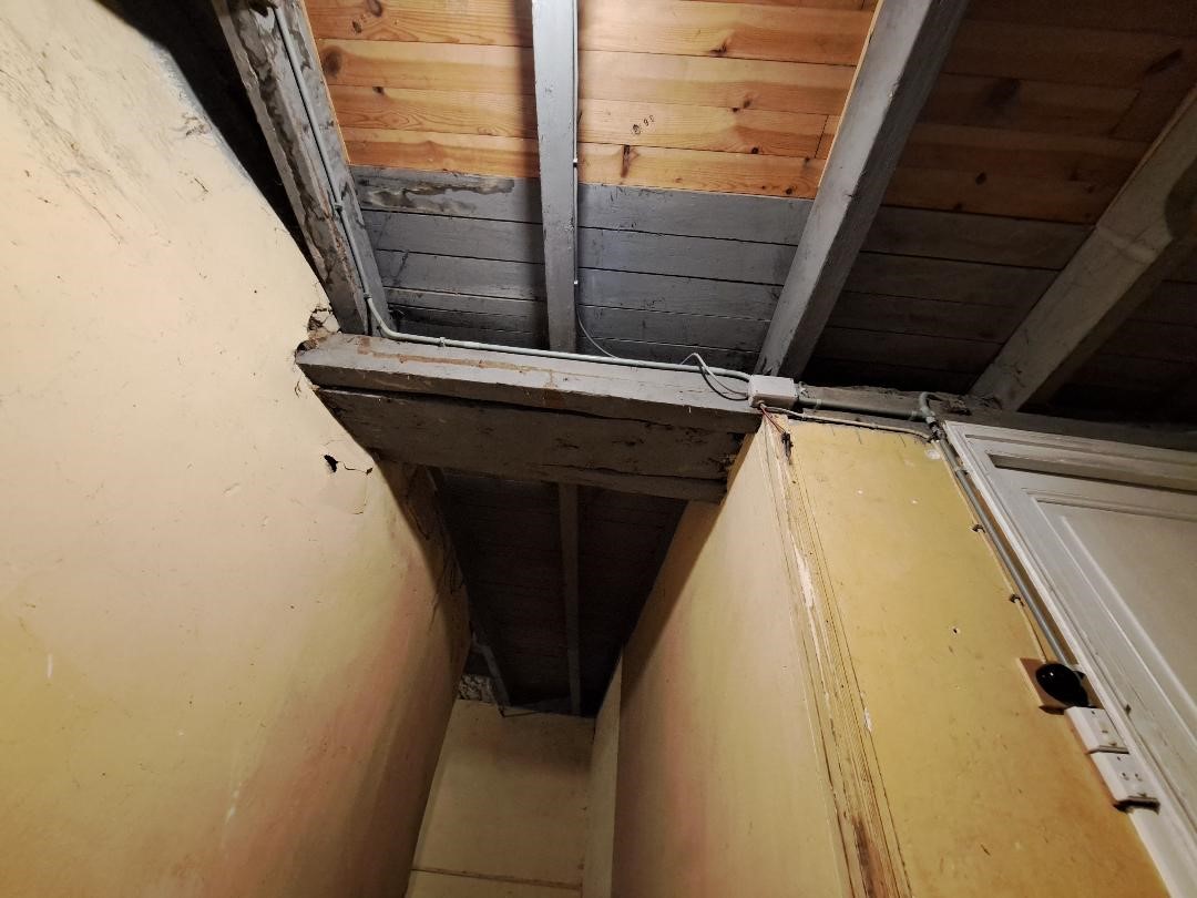

Poutre au N-1 soutenant les solives

En fonction de ce que vous décrivez, les solives sont très surdimensionnées, mais ont été partiellement découpées pour reposer sur la poutre, ce qui bien sur n'est pas correct. En revanche, si le plancher plonge vers le poutre, il y a fort à parier que c'est celle-ci qui est à incriminer, ce que l'on peut constater sur la photo qui montre une poutre en fin de vie, à priori pseudo renforcée de manière probablement insuffisante.
On note également des fils électriques à nu qui pourraient provoquer court-circuit et incendie.
La seule solution, malgré ce que vous écrivez plus haut, serait le démontage et le remplacement de cette poutre.

Comme vous voyez c'est en effet la poutre qui a été bien rabotée et certaines solives reposent sur peu de surface.
Il est impossible de la remplacer. C'est une maison de village médiéval, elle est raccordée à des cloisons et murs sur des dénivellés jusqu'à 5m de l'autre côté de la chambre. Cela m'entrainerait dans des frais et démolitions hors budget (si tant est qu'on puisse démolir..). Un charpentier m'a dit qu'elle ne bougerait plus vu l'état de dureté de la poutre.
Je m'interrogeais sur la possibilité de combler les rabotages par des bastaings voire une résine (?..) pour remonter les solives (qui ne sont pas encastrées avec un mortier dans le mur (voir photo), mais seulement posées, donc on peut les soulever de l'autre côté sans modifs)...?... Ou bien je ne touche à rien et je compense par des lambourdes au dessus, mais alors pas de carrelage? C'est ce qu'ont fait les propriétaires avant en posant directement un parquet sapin sur lambourdes (c'est moche, ca craque, ca gondole) et on se retrouve avec une estrade de 14 cm à l'entrée de la sam..

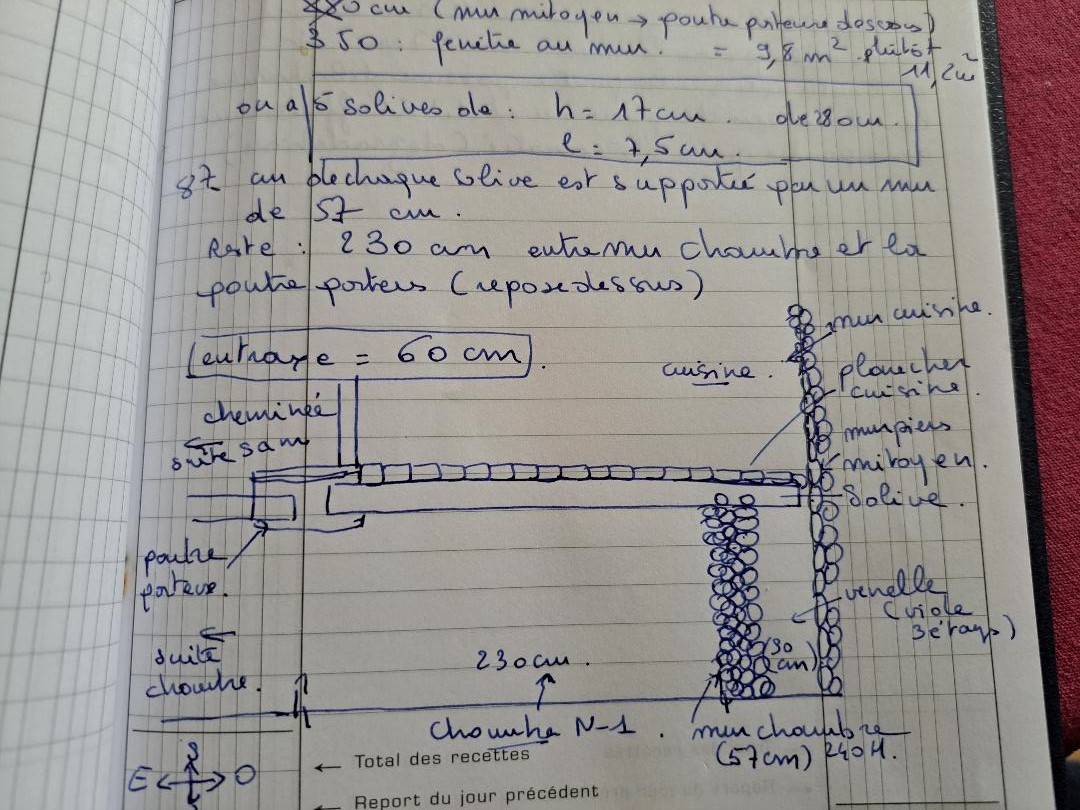

Voici un schéma (pardon pas très beau) en attendant de vous envoyer un beau plan sur logiciel..

Pour tenter une réponse, il faudrait connaitre la portée de ladite poutre, les portées des solives de chaque côté et ce qu'elle doit porter. Le but serait d'ignorer cette poutre et de supporter les solivages de chaque coté par de nouvelles poutres, indépendantes de l'existant.
Pour autant, il faudrait également préciser ce que supporteront ces nouvelles poutres, j'ai remarqué sue votre croquis, une cloison et une cheminée par exemple ?
De toute façon et quoi qu'en dise le """charpentier""" cette poutre a nécessairement besoin de renfort, la pose de lambourdes est obligatoire pour retrouver des entraxes de supports acceptable pour l'OSB et la pose de carrelage ou tomettes sera obligatoirement subordonné à une déformation minimum de ce plancher, de type flèche de l'ordre de L/450-500, faute de quoi le risque de fissuration du carrelage et/ou des joints sera quasi certain, avec toutes les conséquences liées.

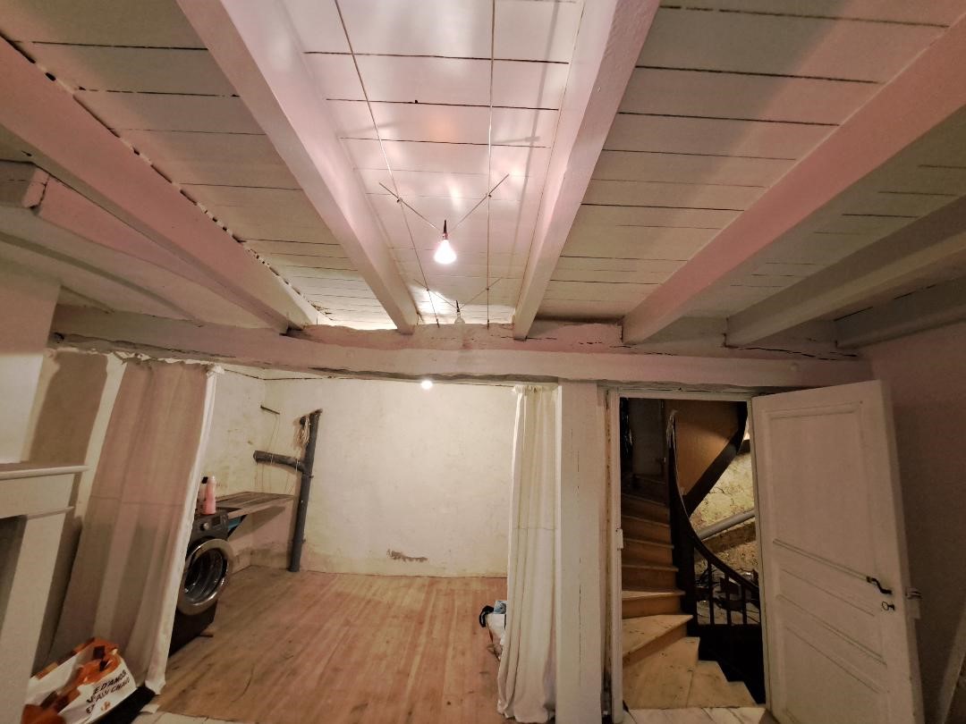

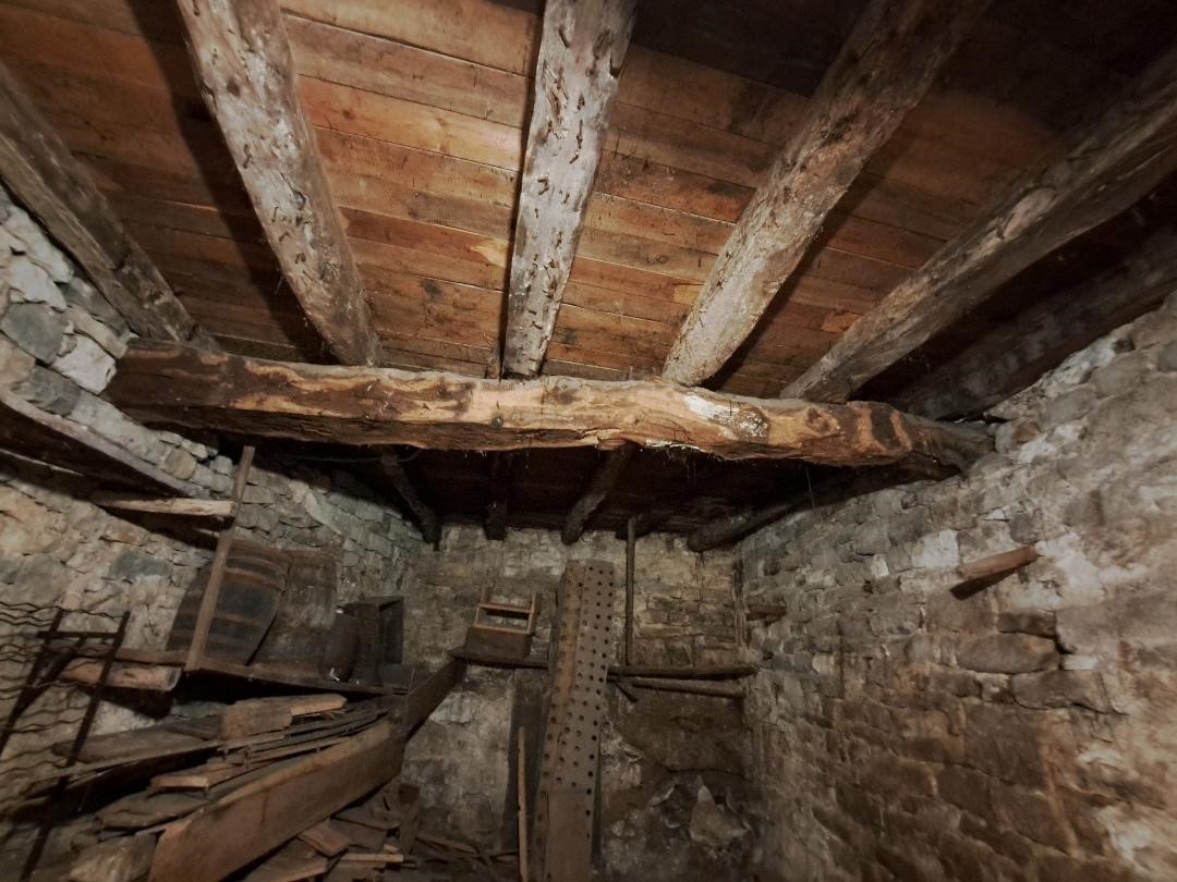

Suite concernant la poutre:
En fait elle mesure 10 mètres (45x45 pas très précis). Elle démarre encastrée dans le mur de la remise à bois, se prolonge au dessus de l'escalier (5m de haut) et se termine dans la chambre:

Il s'agit d'un chantier conséquent et en même temps il s'agit de structure. Il faut donc oublier le bricolage, les approximations et le hasard. A mon sens, il serait utile de faire appel à un BE structure.
La solution pourrait peut-être de passer un HEA de 6 mètres d'un bout à l'autre pour reprendre l'ensemble des planchers, mais pour autant il faut le recul nécessaire d'un coté ou de l'autre de la construction ?
