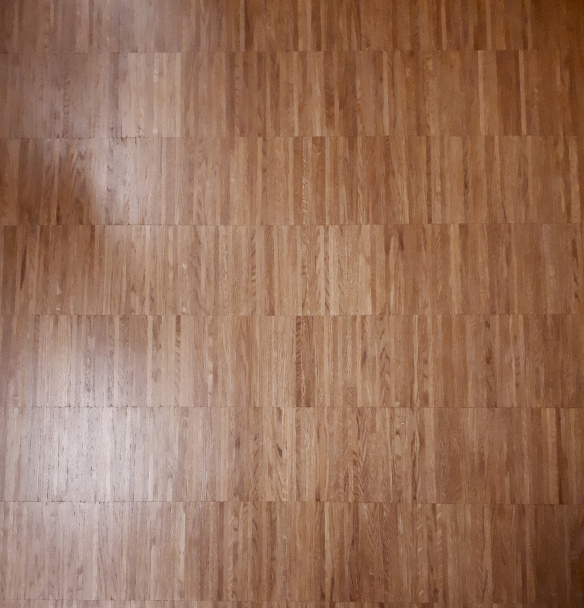

Parquet bois de bout ©Thibaud Surini

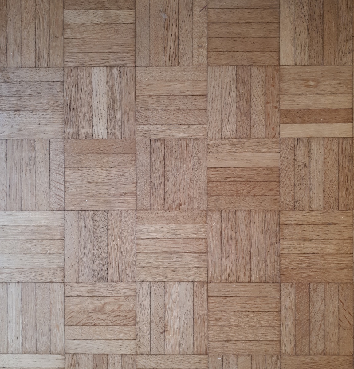

Parquet damier ©Thibaud Surini

  • En mosaïque ou à damier : pour ce parquet typique des années 30, des lamelles ou carrés de petites dimensions sont disposés comme du carrelage. Posé droit ou en diagonale, ce parquet permet aussi de jouer avec des teintes et des orientations multiples, pour accentuer le cachet de cet intemporel de la décoration ;

  • En bois de bout : avec des lamelles ou des carrés mis côte à côte, on laisse ici apparaître une autre face naturelle du bois, montrant les cellules du matériau correspondant au rendu tel qu’on le verrait en regardant une souche.
