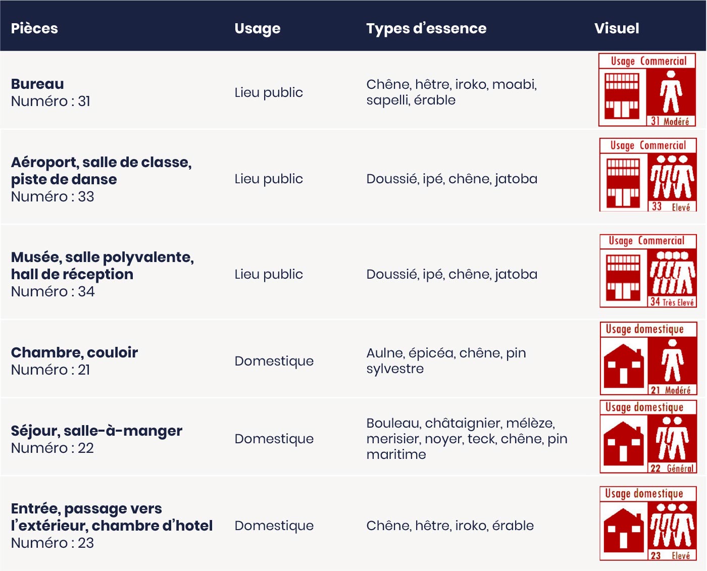

Quel parquet pour quelle pièce ?
Le parquet que l’on choisit pour une chambre sera rarement le même que celui, plus robuste, que l’on pose dans une entrée ou encore dans un magasin. Pour chaque cas de figure, une solution parquet adaptée, résistante et durable, existe.
L’usage domestique modéré qui comprend des zones de passage faible ou intermittent comme une chambre ou un couloir recommandent les essences de bois de :
- l’aulne
- l’épicéa
- le pin sylvestre
- le sapin
L’usage domestique général qui comprend des zones de passage moyen comme un séjour ou une salle à manger recommandent les essences de bois de :
- le bouleau
- le châtaigner
- le mélèze
- le merisier
- le noyer
- le pin
- le maritime
- le sipo
- le teck
L’usage domestique élevé qui comprend des zones de passage comme un hall d’entrée, une cuisine ou des pièces de vie recommandent les essences de bois de :
- l’afrormasia
- l’angélique
- le charme
- l’érable
- l’eucalyptus
- le frêne
- le hêtre
- l’iroko
- le makoré
- le moabi
- le movingui
- l’orme
L’usage général en lieu public et domestique élevé qui comprend des zones de passage très intense comme un hall de réception, une salle polyvalente ou un bureau collectif recommandent les essences de bois de :
- le cabreuva
- le doussié
- l’ipé
- le jamba
- le merbau
- le wengé
