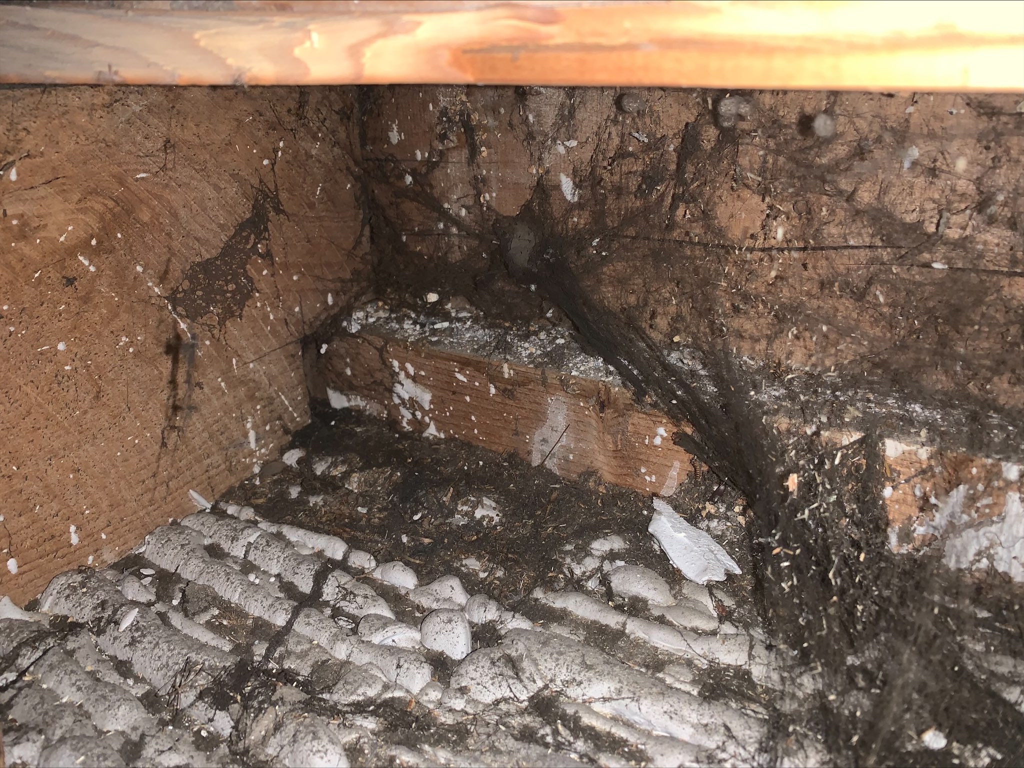

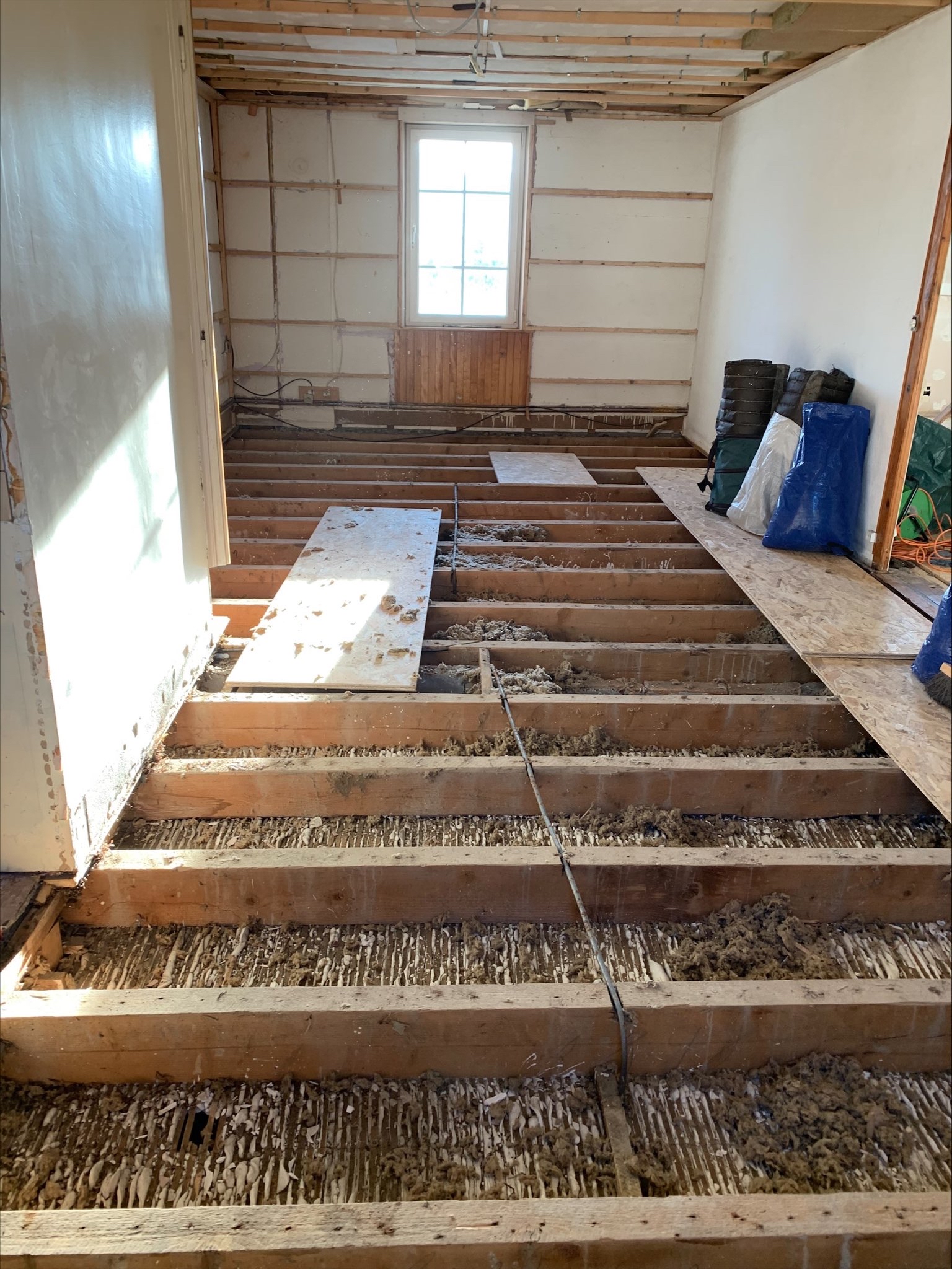

je rénove un appartement, l’une des pièces à des solives de 4,10m et d’une section inhabituel 8x18.
Entraxe 40cm
Elles sont posées avec encoche sur tasseau.
Ayant enlevé le plancher en sapin de 27mm d’épais je vais isoler et refermer avec de l’osb en 22mm et j’ai prévu une chape sèche en granulé de fermacell 4-5 cm et plaque phonique fermacell.
Pensez vous que je dois renforcer les solives ?

S'il n'y a pas de cloison, c'est correct, mais vous pouvez oublier les granulat et le Fermacell.
3. Aide Solive rénovation il y a 4 ans
Merci pour la réponse. Je vais donc renforcer avec des moises collé vissé de 5x150 car le fermacell est pour améliorer le phonique qui est horrible actuellement.
