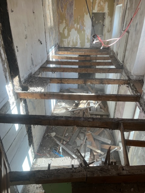

Bonjour, Je rénove ma maison et j’ai désormais un étage de 9m sur 3 avec des poutres de 11cm de large sur 16,5cm de haut et de portée de 3 m avec un entraxe de 90cm entre elles. Mon but et d’y créer une chambre un petit bureau et une salle de bain comportant une baignoire, baignoire qui reposera au bord de la pièce en appuie sur trois poutres. Je compte mettre de L’osb 3 22mm sur des lambourdes installé à la perpendiculaire des poutres si j’ai juste et Il me semble avoir compris qu’il me fallait installer des entretoises , cela suffirait t’il à renforcer suffisamment le plancher ? Si oui quel section pour ces entretoises ?

Cela va m’être d’une grande aide. Pour petite confirmation je vous joins une photo des solives.
encore merci et bonne journée

Ma réponse concerne bien sûr des solives en bon état, y compris dans les scellements et répondant aux critères de dimensions que vous avez énoncé.
5. Rénovation plancher il y a 2 ans
Oui bien sûr je l’entend.
Vous précisez cela ou vu de la photo ? Cela ne vous semble pas en bon état ?
Désolé des sollicitations mais je veux être bien sûr de moi.
6. Rénovation plancher il y a 2 ans
Difficile de diagnostiquer sur une photo, mais c'est surtout l'état des têtes de solives dans les scellement qu'il faut vérifier. Il faut aussi réfléchir, la remise en état d'un plancher sous-entend une durabilité prolongée de 50, 60 ans ou plus. La question à se poser est : Ces solives pourront-elles durer encore 50, 60 an ou plus ?
