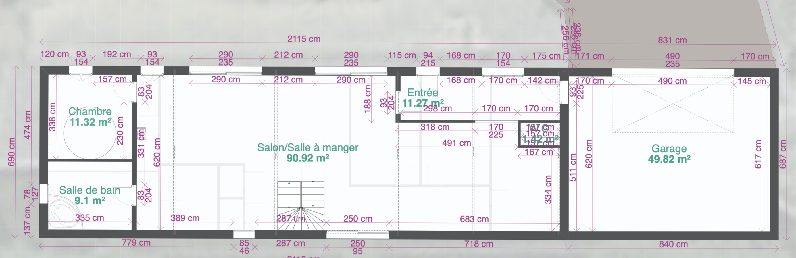

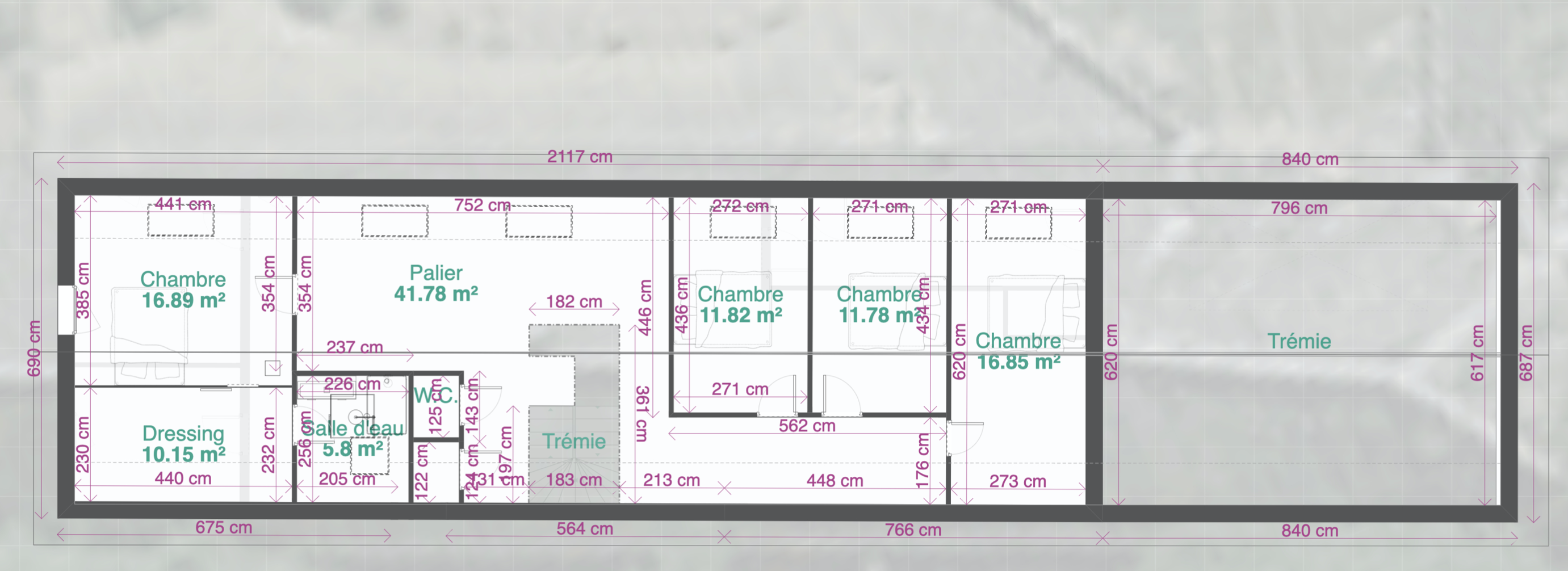

Pour les données d'entrées : ci après les plans RDC et 1Er étage.
RDC :
1er :
Les murs extérieur sont en briques/silex de 34 cm d'épaisseur, l'arase de ces murs ont été repris par le maçon avec 30 cm de béton féraillé sur la largeur, sur lequel il va poser 2 agglos de 20 et 1 agglos de chainage (sur lesquels vont reposer les fermes de la charpente tradi).
Le problème que j'ai avec les poutre en I ou Easi JOist ; c'est pour les poser.. si je les pose sur l'arase béton, j'ai largement plus de 10 cm d'appuis mais ça relève beaucoup trop mon plancher d'étage... Et je ne sais pas si je peux les poser pour qu'à la fin, mon plancher fini (j'imaginais 1 OSB 18mm + plancher chauffant caléosol+parquet flottant ép 14mm pour les pièces sèches et OSB 22mm + natte schlutter + carrelage pour la salle d'eau / WC) arrive quasiment au niveau de l'arase béton.. -> soit sur muralière / sabots ? qui serait largement possible de fixer solidement dans le béton mais est ce solide ?

Propositions multiples pour un solivage de portée 6100 - Plancher habitable - Charges permanentes 90 kg/m² - Charges d'exploitation 150 kg/m² - sur muralières en LVL Kerto "S" épaisseur 51 mm x 260, 300 ou 360 mm selon la hauteur des solives. Pose sur corbeaux métalliques tous les 500 mm.
1) Bois massif H 18% maximum - Section 100 x 250 - Entraxes 278 - Flèche relative à terme L/360 - Poids unitaire 70 kg - Réactions aux appuis 278 kg.
2) Bois massif H 18% maximum - Section 75 x 300 - Entraxes 417 - Flèche relative à terme L/350 - Poids unitaire 70 kg - Réactions aux appuis 340 kg.
3) Bois Lamellé-Collé (BLC) GL24 de fabrication française - Section 72 x 315 - Entraxes 500 - Flèche relative à terme L/360 - Poids unitaire 75 kg - Réactions aux appuis 400 kg.
4) Bois Lamellé-Collé (BLC) GL24 de fabrication française - Section 87 x 270 - Entraxes 357 - Flèche relative à terme L/370 - Poids unitaire 80 kg - Réactions aux appuis 300 kg.
5) Poutres en "I"  Finnjoist - Section 89 x 360 - Entraxes 500 - Flèche relative à terme L/390 - Poids unitaire 35 kg - Réactions aux appuis 385 kg.
6) Poutres rectangulaires LVL - KERTO "S" - Section 75 x 300 - Entraxes 500 - Flèche relative à terme L/417 - Poids unitaire 70 kg - Réactions aux appuis 400 kg.
7) Poutres rectangulaires LVL - KERTO "S" - Section 75 x 260 - Entraxes 313 - Flèche relative à terme L/425 - Poids unitaire 60 kg - Réactions aux appuis 370 kg.
Ces propositions vous laisse un choix de 7 possibilités, ce qui vous permet de rechercher l'optimum financier. Les fixations sur sabots métalliques seront proposé lorsque le choix du type de solive sera choisi.
Dans tous les cas, compte tenu de la portée, une entretoise à mie-portée sera nécessaire ainsi qu'aux extrémités pour le repose des dalles de plancher.
Les entraxes sont déterminé en prenant pour hypothèse des dalles OSB 2500 x 675 x 22 mm pour les entraxes 417 et 500 et 18 mm pour les autres entraxes.
Il conviendra de communique la charge au m² du plancher chauffant qui pourra éventuellement modifier la section ou les entraxes des solives.
Le chevêtre et les solives d'enchevêtrure seront déterminés lorsqu'un plan de détail sera fourni.
(Pour information, cette réponse à nécessité un temps de 1h10 mn)
