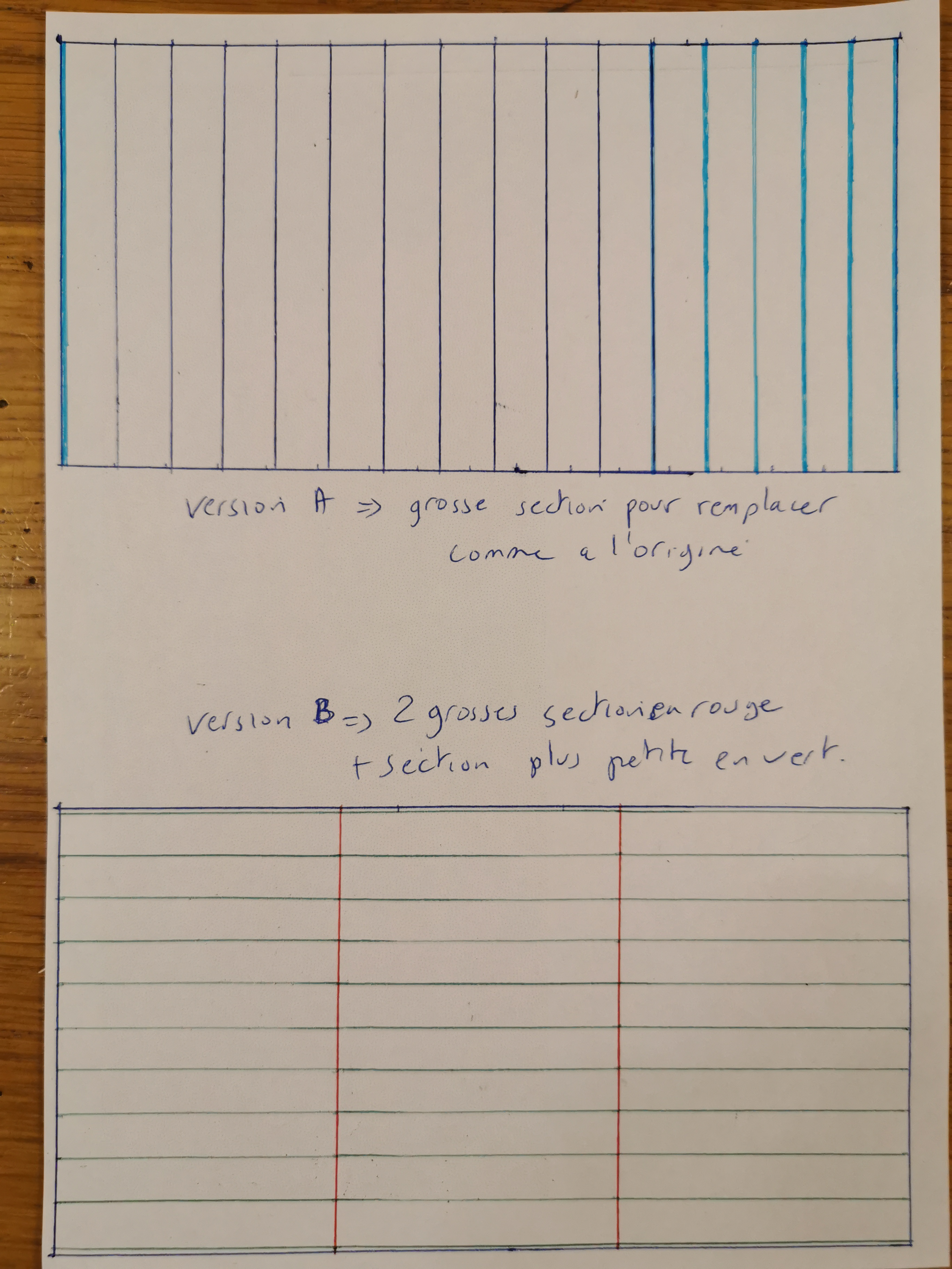

plus sérieusement il est parti sur l'idée de 2 grosses sections en travers et ensuite des plus petite en appuis avec des sabot sur ces é grosses sections.
donc ma question est la suivante : est ce que ce raisonnement est plus adapté a ma situation?
dans cette version faut t'il mettre des poutres de soutiens sous les 2 grosses sections?
en pièce jointe un plan des 2 différents montage.
la version A me plait bien, pas de poutre de soutien, rien ne laissera voir la structure une fois le plafond placo en place. le soucis le coup d'un tel montage avec 17 sections de gros gabarit et donc 34 scellement de poutre!
la version B, je me dis qu'il va revenir un poil moins cher mais c a verifier...
si il faut un poteau de soutien au poutre rouge ca m'arrange pas car si j'équilibre les poutres rouge pour avoir des distances identiques en poutre vert sur le dessin, ben mes cloisons ne sont pas a cet endroit... dans l'idéal si je dois mettre un poteau de soutien la poutre rouge de droite doit être décaler de 70-80cm vers la gauche pour avoir une portée de 4m20 environ a droite. la poutre de gauche elle peut être au milieu de l'espace restant, je peux adapter l'espace prévu dessous.
la partie avec la portée de 4m20, il y aura une chambre au dessus, l autre partie sera divisé en 2 pour une salle de bain/dressing (le plus a gauche du plan) et une salle de jeux au milieu.
pour rappel 10m le coté le plus long, et 5m10 l'autre., pour la version B, les poutres sont placé sur le dessin de facon a avoir 3 "box" identique donc en gros a 3m30 de portée pour les section verte
merci par avance de vos conseil et désolé d'insisté sur le sujet ;-)
4. rénovation plancher il y a 5 ans
Pour la version "B" - Portée 5100 - Bande de chargement 3300 - Bois lamellé-collé GL24 de fabrication française section 135 x 450 - Poids 170 kg - Réactions aux appuis 2100 kg.
