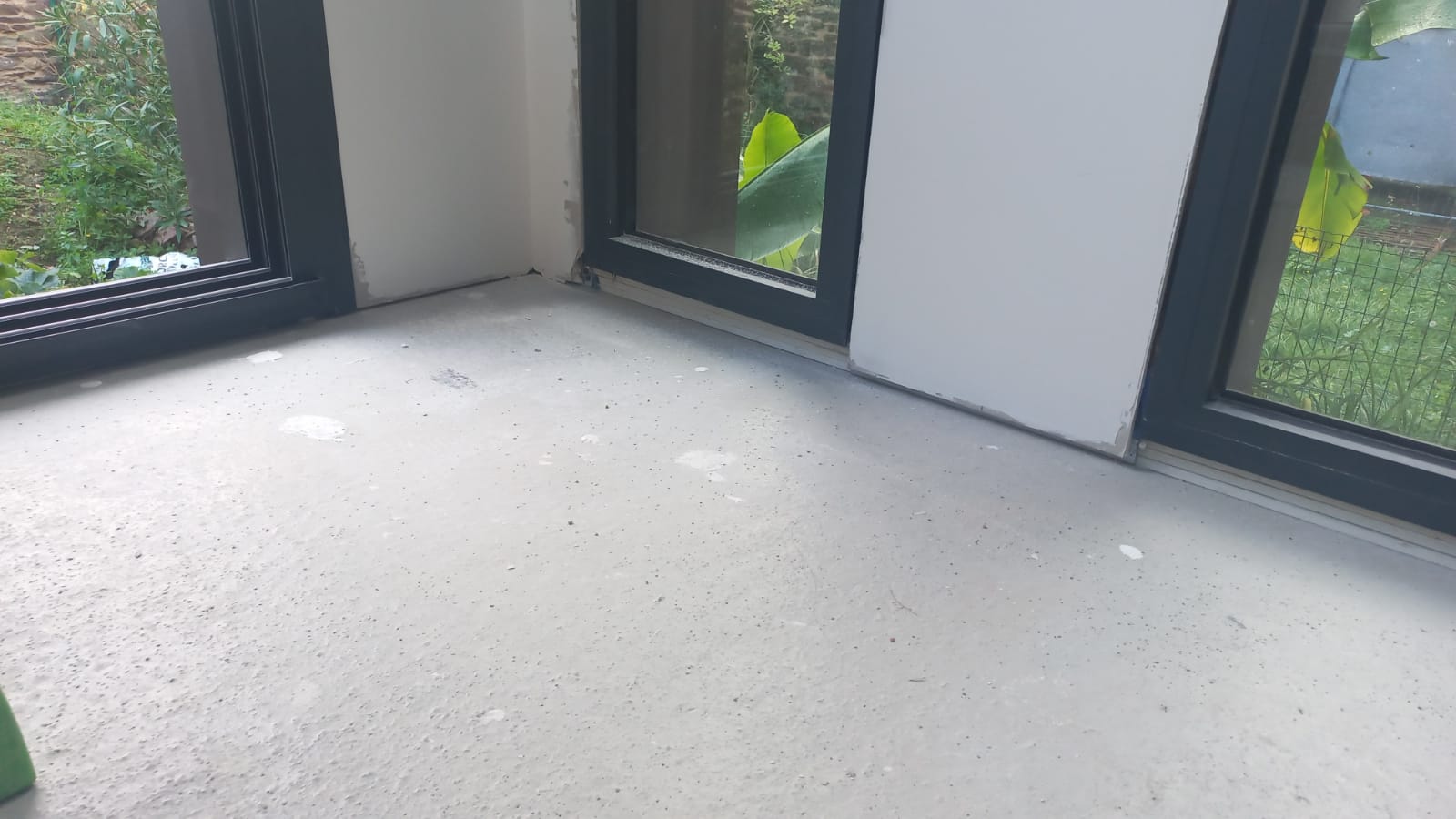

En effet, je cherche à réhausser la hauteur du sol actuel qui est une dalle bêton, de 35mm pour ensuite ajouter la réserve de 16mm de parquet contrecollé en pose collée.
Cette réhausse n'est que esthétique pour avoir un sol parfaitement à niveau avec le seuil encastrable de notre baie vitrée et également masquer les cales sur lesquelles ont été montés nos 2 chassis fixes tout hauteur.

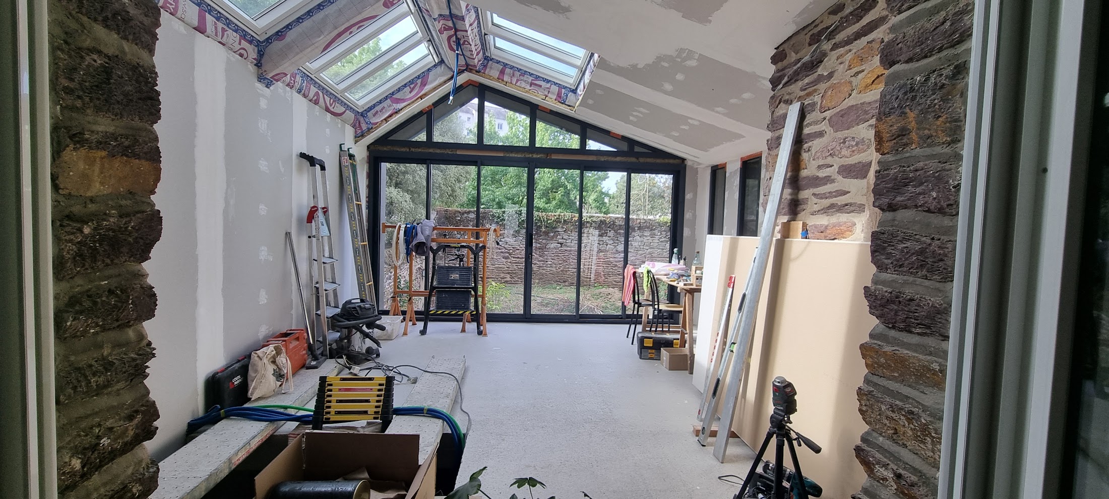

Les deux inconvénients, dans notre cas, sont que la pièce n'est pas immense : 18m² et que l'accessibilité est plutôt compliquée. Les devis de chape liquide sont donc assez conséquents bien que un se démarque du lot. Au delà du prix, le problème de la chape liquide c'est qu'il va falloir entre 3 semaines et 1 mois de séchage avant de coller le parquet...

Bref ! Si vous avez des idées pour que je puisse réaliser cette réhausse à moindre coût, je suis preneur  Quand je dis moindre coût, pour être logique dans ma démarche par rapport au chapiste à 900E, il faudrait que je sois aux alentours des 35E (ou moins) du m².
En l'état de mes recherches, je partirais sur un complexe Steico Base 20 mm + OSB3 16 mm. Je préfererais partir sur du Fermacell pour le sol mais vu le prix ...
Merci d'avance :)

Du coup si je résume. Avec notre besoin et contraintes, nous avons 2 possibilités :
- sandwich d'OSB3 collés entre eux
- complexe isolant type Phaltex ou SteicoBase + OSB3 en flottant
La question maintenant c'est : quel est le meilleur système pour vous ?
