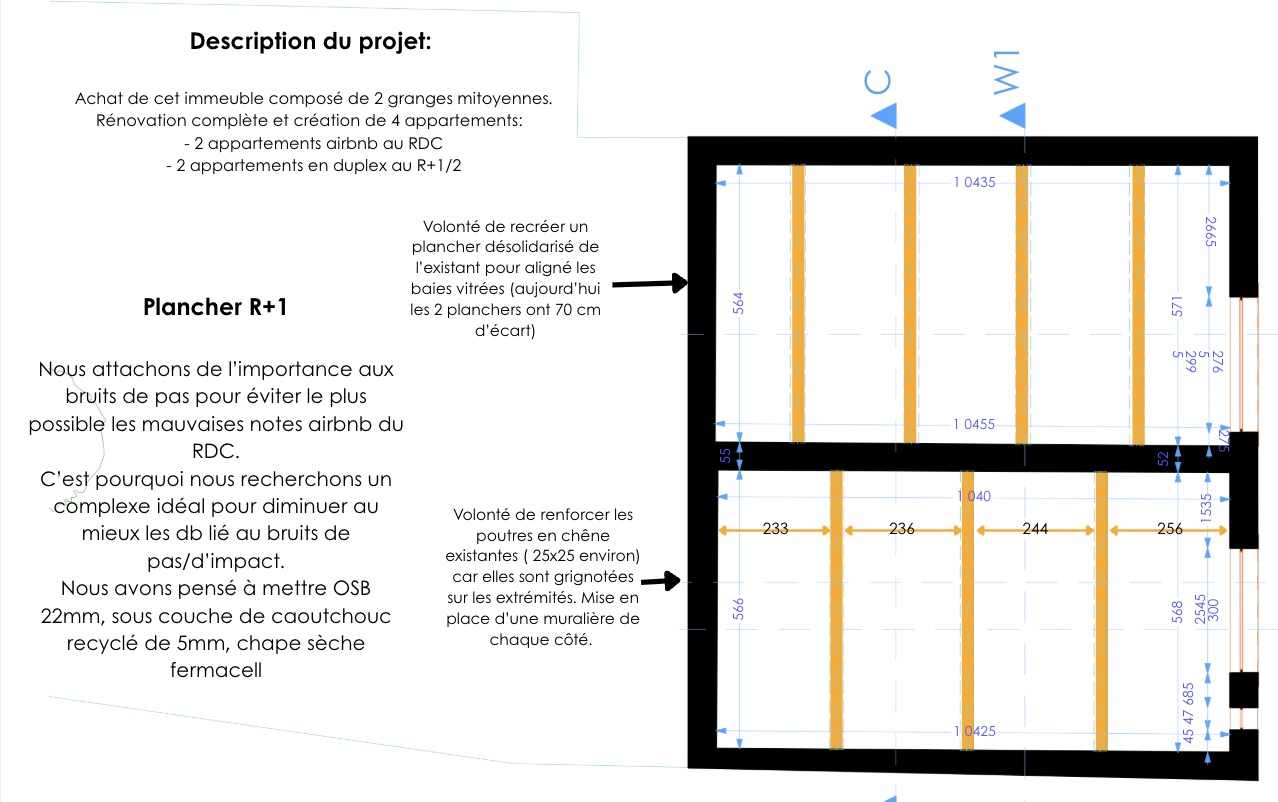

Je recherche une expertise pour rénover un immeuble composé de 2 granges sur 3 niveaux. Cet immeuble est séparé en deux par un mur de refend de 55cm d'épaisseur. Tous les plateaux sont nus et les murs sont en galet. Chaque plateau fait 10m x 5,70m donc 6 plateaux en tout.
Je vous partage le descriptif du projet (voir photo jointe) et nous voulons diminuer au maximum les bruits de pas entre les appartements duplex R+1+2 (T3/T4) et les appartements location courte du
Cette photo représente les poutres du plancher R+1. Celui du haut nous recréons un plancher en faisant des inserts dans les murs (3 poutres intermédiaires et 2 muralières). Celui du bas nous voulons réutiliser les poutres existantes et uniquement les renforcer.
Avec ces données, est il possible de déterminer les sections des calages + solives pour l'appartement du bas et les sections poutres (ainsi que l'espacement entre chaque poutre) + solives.
Merci d'avance à vous

Non il n'y a pas de changement de destination, elles sont déjà "habitation". En revanche je recherche des solutions pour éviter justement de faire passer un bureau d'étude. Des charpentiers nous ont des chiffrages mais aucun n'a le même son de cloche. Pour les plus prévoyant les sections sont "grossis" et pour les autres il calcule pour une plancher pouvant supporter 200kg de charge au m2...
Les poutres sont existantes et demande juste d'être renforcées en sandwich. Il ne restera plus que le solivage à faire...

Je comprends parfaitement, votre démarche est légitime et ne dérange pas, là n'est pas la question. La question est un problème de sécurité et de responsabilité. Si vous faites vous-même vous ne serez pas assuré n'étant pas du métier. De plus vous précisez dans votre dernier post : <<Les poutres sont existantes et demande juste d'être renforcées en sandwich.>> Des poutres, soient elles en Chêne de portée 5660 et bande de chargement de l'ordre de 2350 en moyenne sont en extrême limite de taux de flexion. Avec quoi comptez-vous renforcer des poutres en chêne sec à 700 kg/m3 en moyenne ? Avec du résineux à 25% d'humidité et 450 kg/m3 ?  Pardonnez-moi, je suis désolé, mais un tel projet nécessite un minimum de sérieux et d'étude technique, faute de quoi vous allez à la catastrophe.
