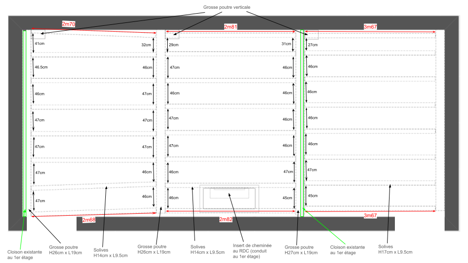

Faites un plan détaillé et dimensionné avec les portées intérieures et les détails des sections et entraxes.
2. Calcul de charges et conseils généraux pour plancher de l'étage il y a 2 mois
Désolée, j'ai mis du temps à répondre, mais j'ai réalisé un plan le plus précis possible de la structure existante. J'ai également rajouter les futures cloisons (en violet) sur le schéma. L'une sera sur une poutre, mais pas l'autre. De plus j'ai une question supplémentaires : la cloison en vert sur la droite va rester au même emplacement. Est-ce qu'on peut la conserver et démonter puis refaire en dessous ? Ou est-ce qu'on doit obligatoirement la casser et en remonter une nouvelle, une fois le nouveau plancher posé ?

3. Calcul de charges et conseils généraux pour plancher de l'étage il y a 2 mois
J'ai pris pour exemple la poutre de droite avec une bande de chargement de 3340 pour une portée de 4000 et une section de 190 x 270 - Pour une charge uniformément répartie permanente de 160kg/m² et d'exploitation de 150kg/m² les résultat sont : Taux de flexion 89% - Flèche relative L/280 (Au lieu de 400 demandé) soit une déformation de l'ordre de 11 à 14mm. Bien que mécaniquement le résultat de 89% reste sous les 100%, la déformation me semble excessive pour une vieille poutre dont on ne sait pas grand chose et en particulier l'état du bois dans les scellements. Le solivage est correct pour un plancher habitable, mais avec une flèche relative de L/315 insuffisant pour accepter un carrelage pour lequel il ne faudrait pas dépasser L/500 pour éviter les risque de fissuration des joints voire du carrelage lui-même. Dans l'objectif de conserver ces éléments structurels pour plusieurs dizaines d'années il ne serait pas raisonnable de vous encourager dans votre projet tel que décrit. Je vous conseille vivement de consulter un BE charpente ou structure qui expertisera l'existant et vous proposera une solution vous permettant de réaliser votre projet, mais à mon sens il serait plus judicieux de refaire ce plancher à neuf.

5. Calcul de charges et conseils généraux pour plancher de l'étage il y a 2 mois
De toute façon, il faudrait lambourder pour retrouver des entraxes compatibles avec l'OSB (maxi 500mm pour du 22) donc une charge supplémentaire. Ce sont les poutres qui pose problème dans la mesure où ce sont elles qui portent l'ensemble. Si vous changez les poutres il faut aussi changer les solives d'où mon conseil de repartir sur un plancher neuf pour un siècle de plus, plutôt que de ''bricoler'' un plancher qui, à terme, ne vous donnera pas satisfaction (souplesse, vibrations). Comme dit dans ma réponse précédente, vous ne savez même pas qu'el est l'état des têtes des poutres dans les scellements, bref cela fait beaucoup d'incertitude pour se projeter sur plusieurs dizaines d'années. De plus, avec une portée de 4 mètres, il est bien plus facile de placer les solives en BMA (Bois Massif Abouté) donc sec en 80 x 220 avec entraxes de 417 dans la largeur, sur muralières. Vous obtenez un plancher rigide sur lequel vous pouvez carreler et pas de scellement dans les murs hormis ceux des corbeaux métalliques qui soutiennent les muralières, plus facile de mise en œuvre et surtout plus fiable et durable. OK pour le charpentier, mais dans ce cas ne prenez pas le premier venu, il faut qu'il soit en mesure de calculer, ce n'est pas rien ce que vous voulez faire (charges importantes).
