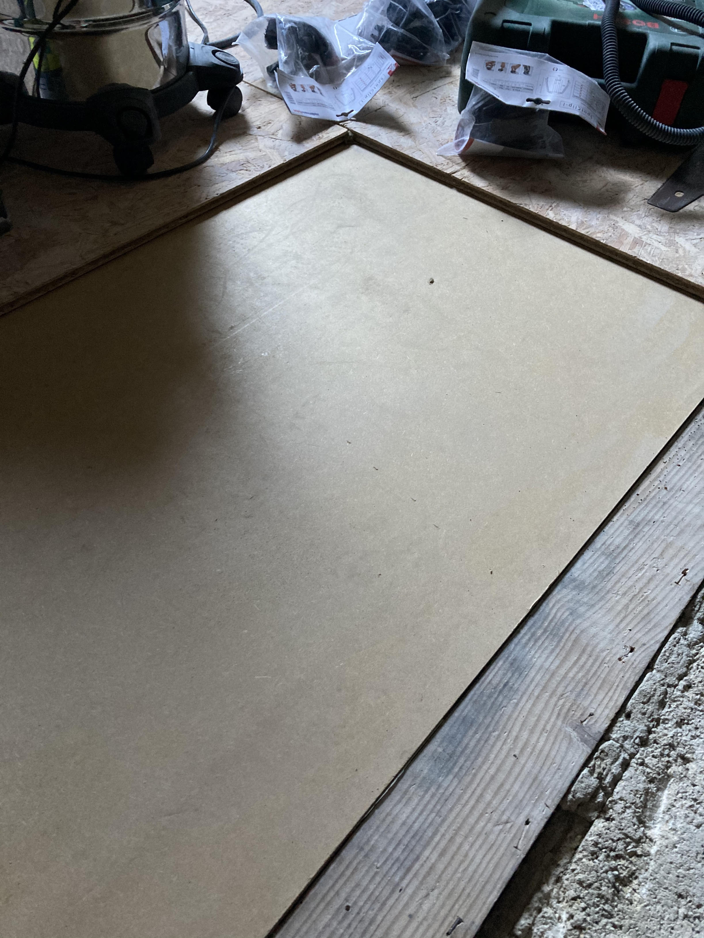

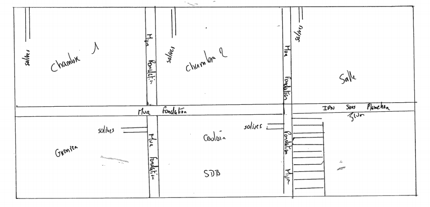

Actuellement j’ai un plancher sur Chambre 1, Chambre 2, et Salle jeux (plancher posé perpendiculaire aux solives et rives reposent sur solives)

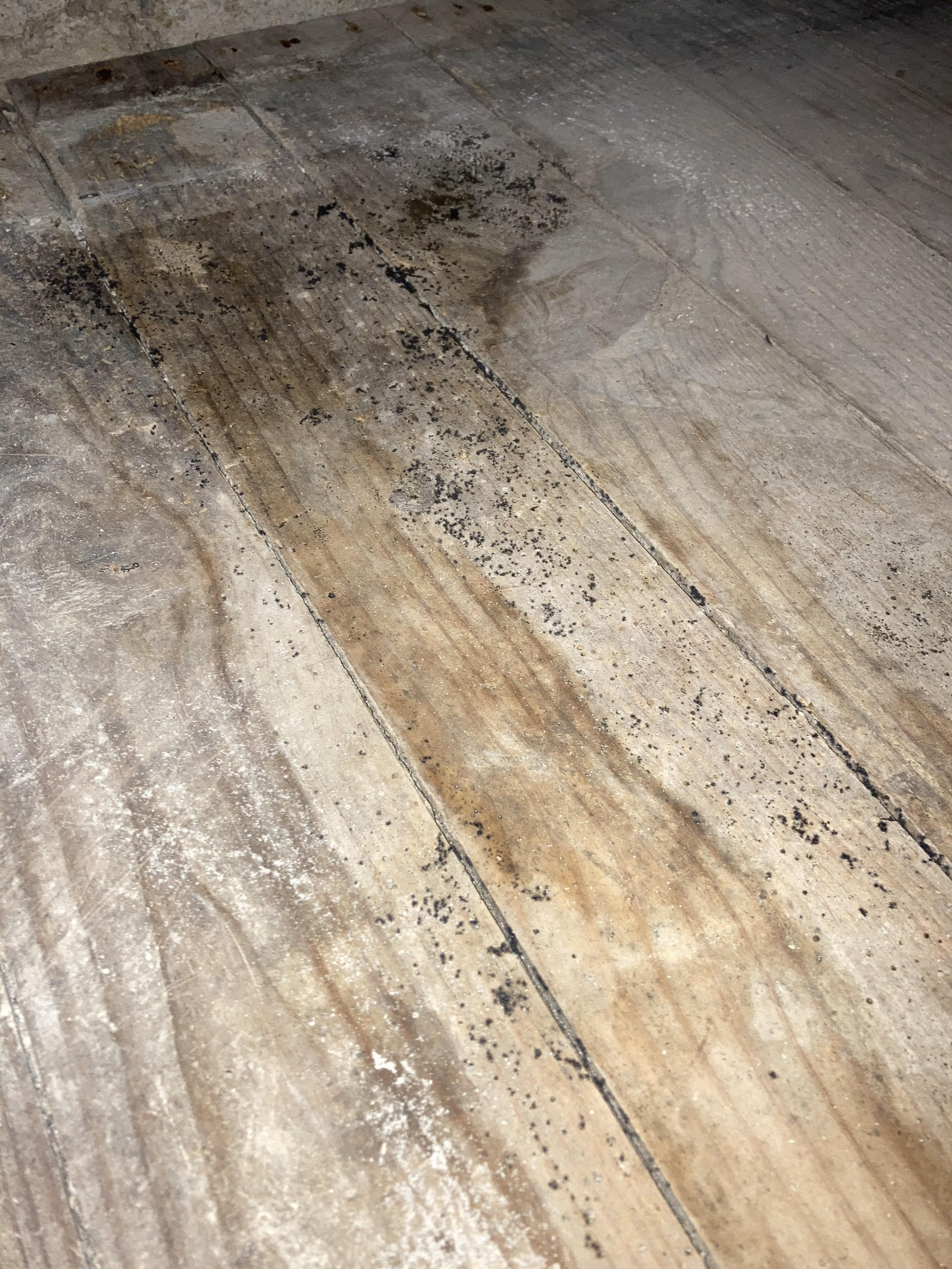

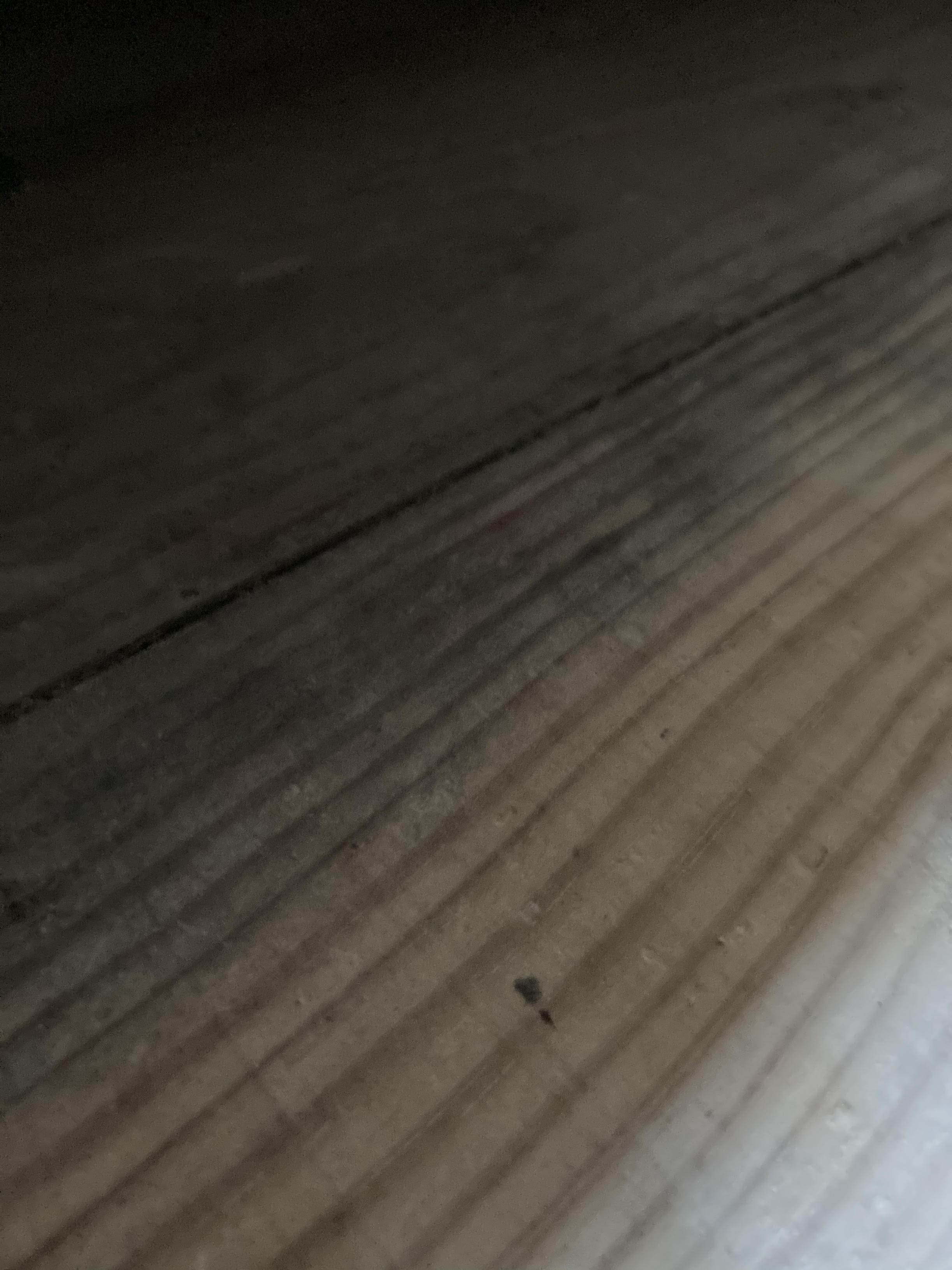

Ensuite il y a une plaque (cela ressemble à ce que l’y a comme pour les fonds des armoires) et sur cette plaque de l’OSB. L’OSB est mis en « semi flottant » (vissé que sur les extrémités des pièces). JE me demande l’utilisé de cette plaque et si elle isole ou au contraire va m’apporter de l’humidité à cette endroit-là.
Je n'ai vu ces traces qu'à un seul endroit sur l'étage et rien d'apparent par en dessous. Juste en balayant cela part

Je cherche comment faire au mieux (car le mieux je ne l’aurais pas) pour améliorer l’acoustique et le phonique. Mes solives sont apparentes en dessous et je souhaite les garder apparent et ne pas mettre faux plafond et isolant. Mes cloisons qui séparent les pièces que je vais monter seront des cloisons phonique avec isolant dedans (pas encore acheté uniquement en projet) Les murs de fondations sont au même niveau que le plancher de l'étage.

Actuellement l’OSB n’est pas collé entre eux (une chance pour tout corriger), je vais donc utiliser comme vu sur le forum de la MSP 108.Faut-il privilégier de mettre les petites rives au niveau des solives quand on est sur un double plancher ?
Grenier et Couloir et SDB, l’OSB est juste posé actuellement sur solives. Est que la bande résiliente va m’éviter d’avoir un risque de grincement dans le futur ? Qu’est-ce qu’elle peut apporter d’autre ? Je suis conscient que visser sur une bande résiliente créé un pont phonique. Par contre en dessous de ces pièces il y a de l’isolant et faux plafond.
JE pense qu’il serait judicieux de traiter le plancher initial tant que j’y ai accès mais qu’est ce je dois utiliser comme produit ? De son aspect, il me parait bon mais je ne suis pas un expert.
