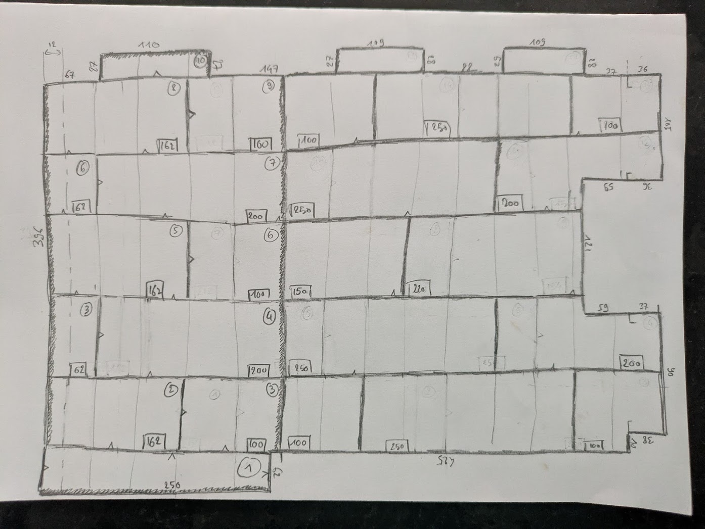

Je vous demande pardon, j'ai voulu simplifier les données du problème mais ce faisant j'en ai changé la nature. Mon salon fait en réalité 4 x 7 m, et j'envisage de réaliser le plancher en deux surfaces : l'une de 4 x 2,62 m et l'autre de 4 x 4,38 m.
Si j'interprète correctement les informations de votre blog, ma surface étant inférieure à 30 m2 et la plus grande longueur étant de 7 m, je n'aurais pas besoin de fractionner le plancher ni de laisser un jeu de dilatation. Cela dit, je suis vraiment à la limite théorique, me conseilleriez-vous tout de même de prévoir ce jeu ?
Je joins le calepinage envisagé (traits fins = lambourdes, traits épais = panneaux OSB). Je me suis efforcé à ce que chaque panneau repose sur un minimum de 3 lambourdes, et que les joints soient décalés de 2 lambourdes. J'ai cherché à maximiser la stabilité plutôt que de minimiser les coupes perdues.
Pour le contexte, j'habite dans un immeuble fin 19e. Les solives portent un plancher de voliges sur lesquelles sont clouées les lambourdes. Je ne pourrai pas modifier les lambourdes ni leurs entraxes (51 cm), mais je peux tout à fait opter pour des panneaux OSB 25 mm si vous l'estimez préférable.

Vous précisez : <<Pour le contexte, j'habite dans un immeuble fin 19e. Les solives portent un plancher de voliges sur lesquelles sont clouées les lambourdes. >> Donc une copropriété et donc la nécessité de consulter le syndic, dans la mesure ou vous effectuez une modification dudit plancher et particulièrement en y ajoutant des charges. Vous ne pouvez pas effectuer ces travaux sans l'autorisation de la copropriété, représentée par le syndic. Celui-ci va présenter votre demande au conseil syndical qui décidera sans doute de consulter un Architecte et/ou un BE structure et ce sont eux qui prescriront les travaux à exécuter et il n'est même pas certain que vous puissiez les faire vous-même, dans la mesure ou vous n'êtes pas un professionnel assuré pour ce type de travaux dans une copropriété. (Il y a des précédent extrêmement douloureux voire dramatiques)
Par ailleurs sur le plan technique, les lambourdes n'étant que clouées que vous déconseille vivement de coller un parquet sur l'OSB. Si celui-ci ce ''met en banane'' il va tout embarquer.

7. Plancher OSB sur lambourdes, joints de petites rives alignés : problème ? il y a 1 mois
1) OUI - 2) OUI - 3) Pas obligatoire, mais 4-5 mm par sécurité - 4) Pose flottante. Ce n'est pas pour une question de pare-vapeur, c'est surtout que l'OSB sera déséquilibré et risque de se mettre en banane. En revanche laissez des jeux périphériques. Conseil, si vous n'avez jamais posé de parquet à point de Hongrie, vous vous lancer dans une entreprise périlleuse, je vous conseillerais plutôt du bâton rompu, plus facile à rattraper si besoin, le point de Hongrie est impossible à rattraper et sur une telle surface c'est très très périlleux. Bien des parqueteurs professionnels s'y sont cassé les dents. Conseil de pro)
