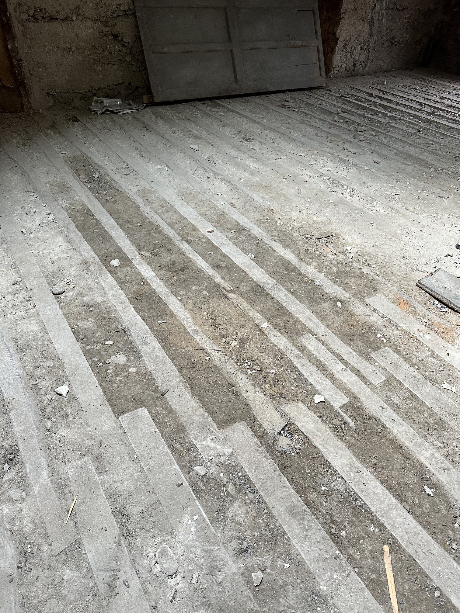

Bonjour, je rénove tout un immeuble et j'ai au dernier étage un vieux sol, fait de poutres, puis de demi solive si je puis dire avec terre et cailloux au milieu. costaud mais un peu flexible, donc je m'étais dit qu'en mettant de l'osb j'allais rattraper le niveau et rafermir le tout mais en fait pas trop.. le niveau ca va (en fait j'ai un escalier et j'aurai aimé finir à 0 à cette marche, chose presque faite même si de l'autre côté j'ai un petit dévers.. bref.. Mais surtout le sol est bien trop flexible encore avec de l'osb 18mm.. je suis très décu car j'y ai déjà passé 2 jours et je pense que je vais devoir tout reprendre.. J'ai tester de revisser une 18mm perpendiculaire (sur la couche déjà d'osb) mais ca reste souple que feriez-vous pour un bon rapport emmerdement/qualité/prix ? J'envisageais d'enlever l'osb , de placer des fourures metaliques tous les 30 ou 40cm et remettre mon osb Merci à vous j'ai des photos mais je ne vois pas comment les insérer..

2)je n'ai peut être pas les bons termes, pour moi un solivage ce sont donc des solives des petites poutres qui vont de part en part de la pièce, ici ce n'est pas le cas, j'ai des grosses poutres environ 25 ou 30 de largeur espacées environ tous les 150cm, sur cela les anciens ont posé des demi solives qui ont des longueurs en commun (ca se devine sur la 1ere photo) qui sont espacées d'environ 20/25

j'entends et je comprends mais si vous ne l'avez pas vu sur la 1ere photo rien n'est régulier, ni les espacements ni les largeurs et encore moins les longueurs, faire un descriptif détaillé est très compliqué, encore plus aujourd'hui que tout est posé..
