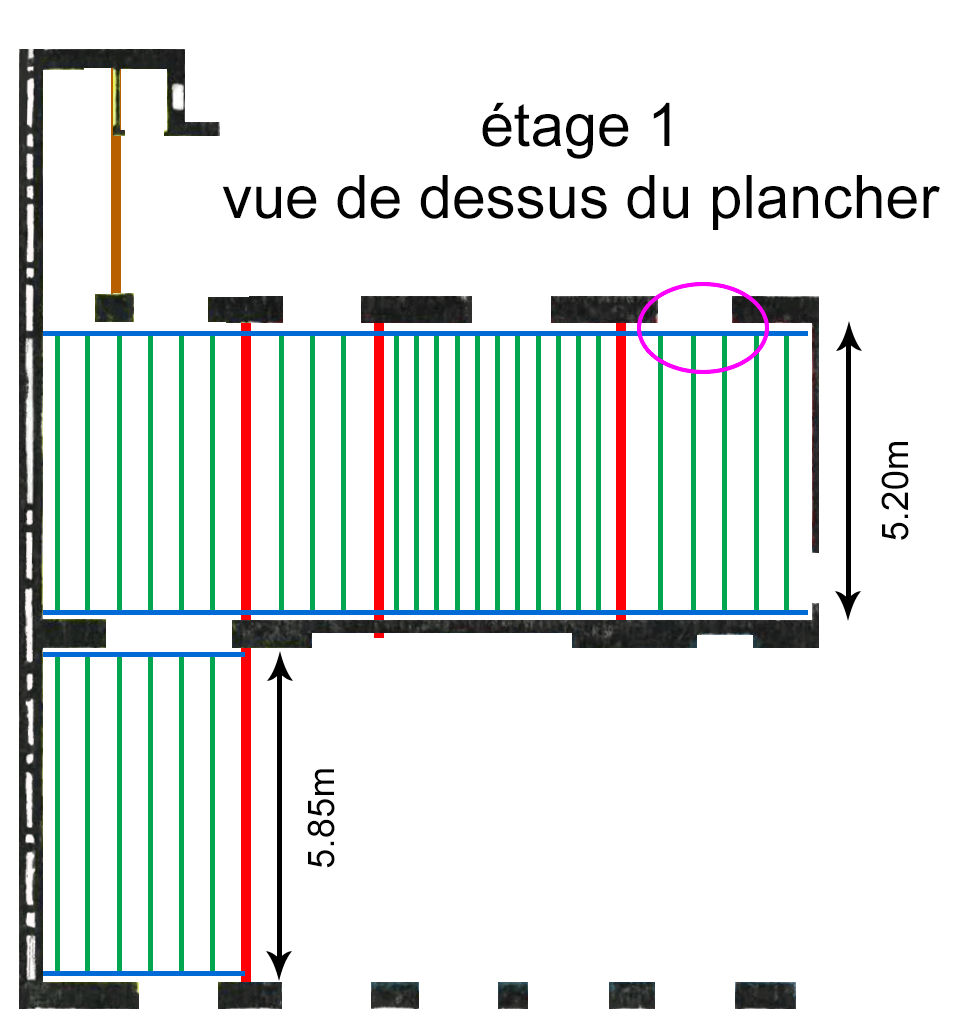

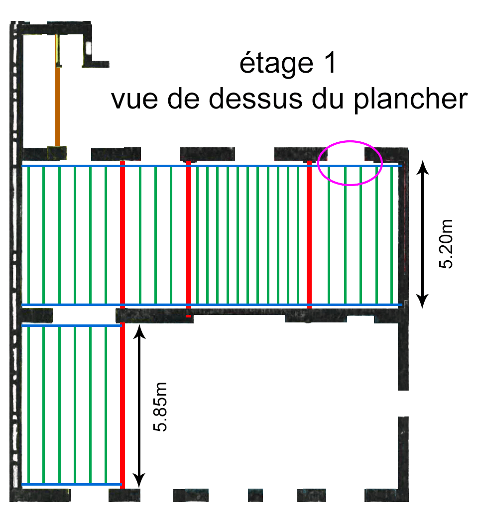

L'architecte du syndic m'a fait ouvrir au niveau du cercle violet pour vérifier la structure, il l'avait apparement vu de dessous (commerce au RDC).

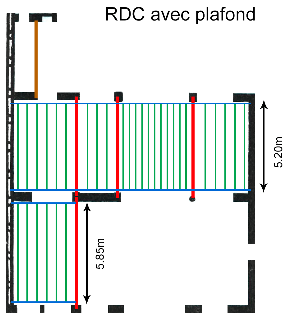

J'ai fait quelques schémas encore imprécis par rapport à ce que j'ai compris :
RDC sans étage 1 :
étage 1 sans RDC :
étage 1 + RDC superposés :
Sur une partie du plan les solives (vertes) apparaissent comme plus proches les unes des autres, je n'ai pas vérifié sur mon plancher mais c'est le cas sur mon plafond (donc le plancher du 2éme). J'imagine que c'est similaire donc je l'ai reporté sur le plan (réalisé par mes soins) en attendant d'en savoir plus sur l'entraxe précise.
L'architecte m'a dit pas de soucis pour faire ce que je veux faire mais n'avais pas l'air d'avoir envie de me donner des calculs précis (ou de les faire). J'aimerais faire ces calculs par précaution et avoir d'autres avis (les vôtres).

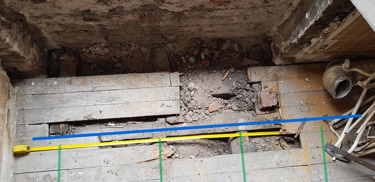

Voici une photo de la zone entourée en violet avec linçoir et solives qui est au niveau d'une fenêtre :
Voici les mesures que j'ai pour l'instant :
  • Solives (vertes) : 10cm x 20cm. La portée est sur le plan.
  • Linçoir (bleu) : 15cm x 20-25cm. Je ne sais pas la portée.
  • Entraxe entre les solives : 47 à 50cm.
  • Enter les solives il y a des gravats, j'imagine qu'ils isolaient/renforçaient la structure comme ça à l'époque).
Je me doute que les informations données ne sont pas suffisantes pour faire le calcul de partout, c'est pour cela que je poste ici :
  1. De quelles autres informations ai-je besoin pour réaliser un calcul avec cette configuration de plancher (linçoir) ?
  2. A quels autres endroits devrais-je regarder sous le plancher ? J'aimerais ne pas tout enlever car les planchers sont tout de même des parties communes.

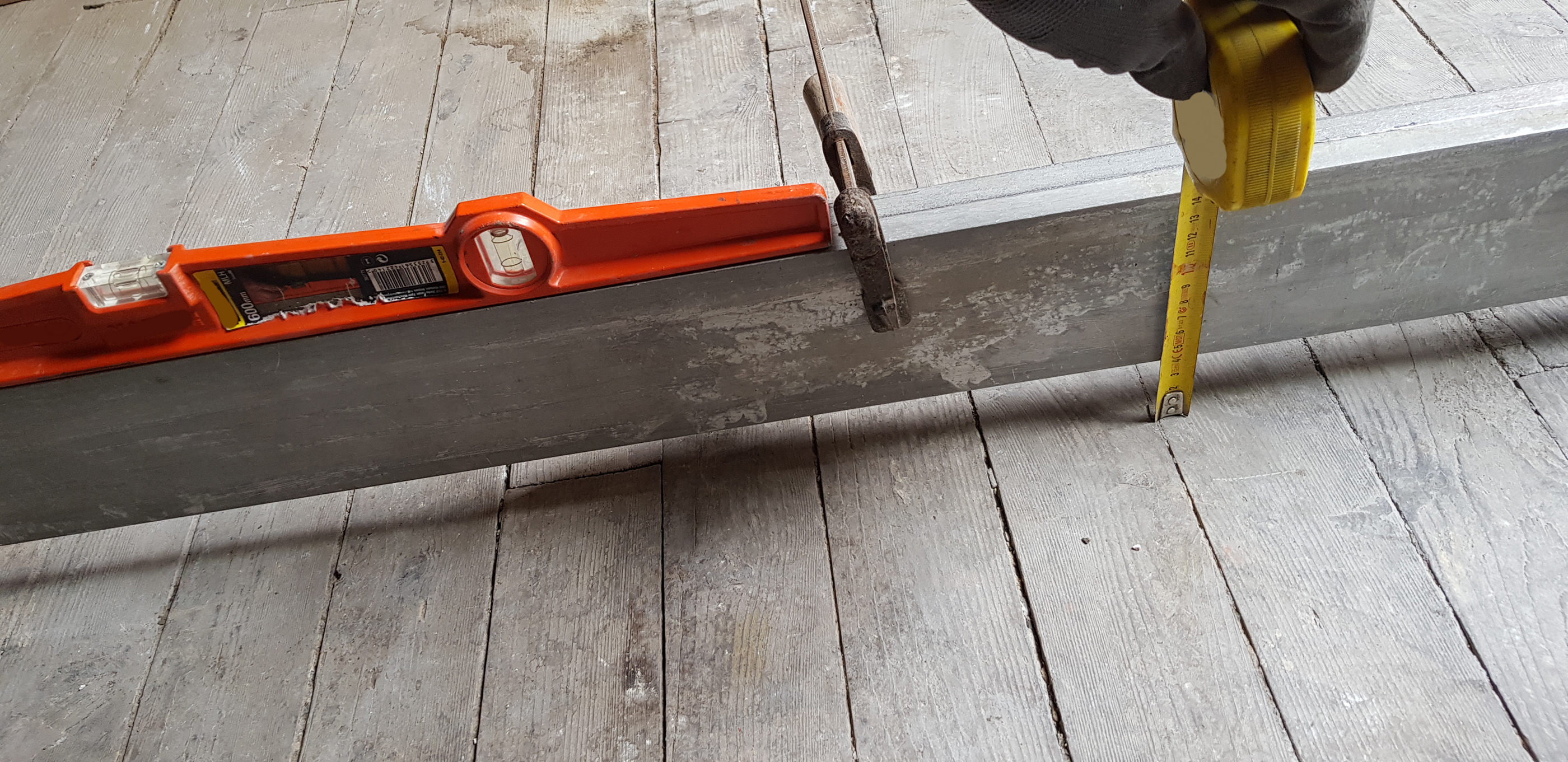

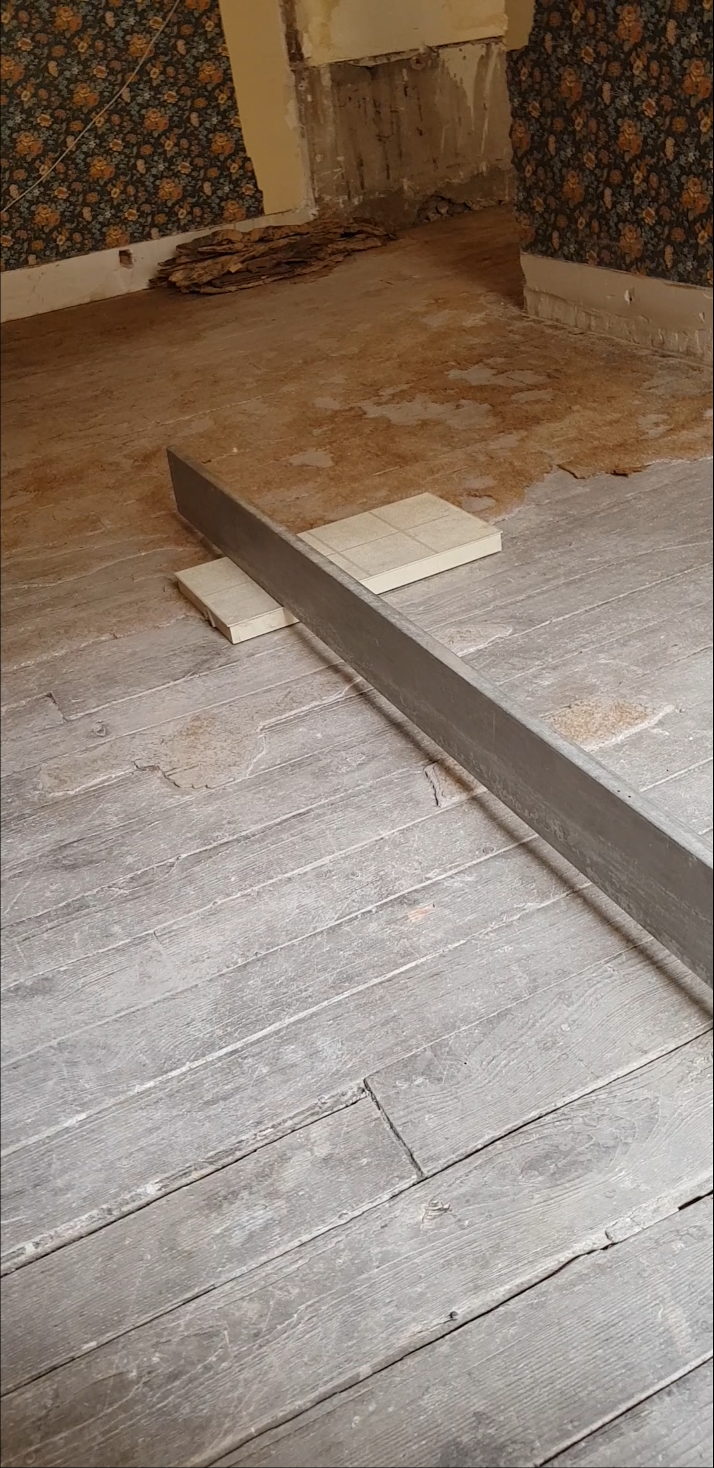

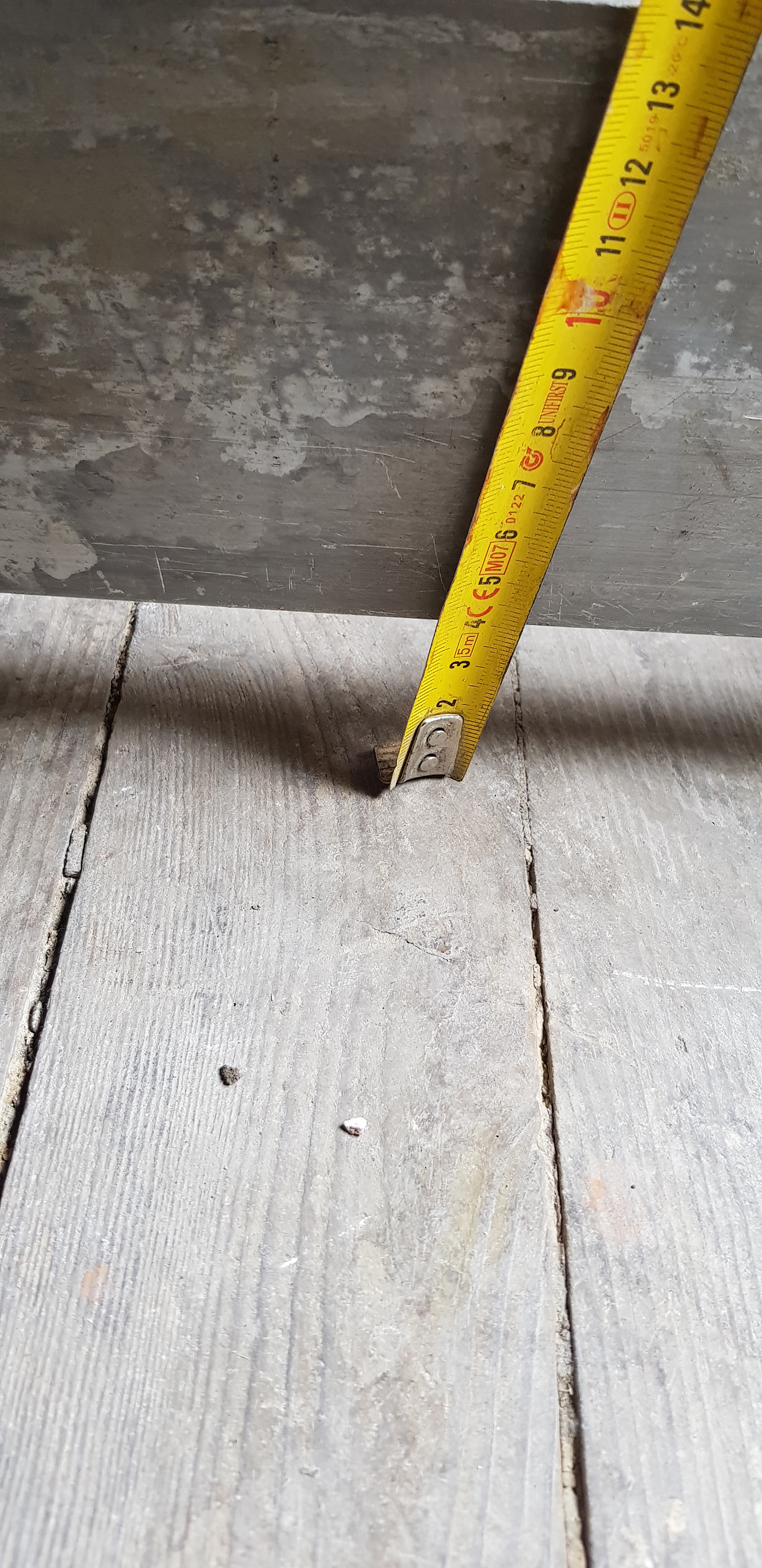

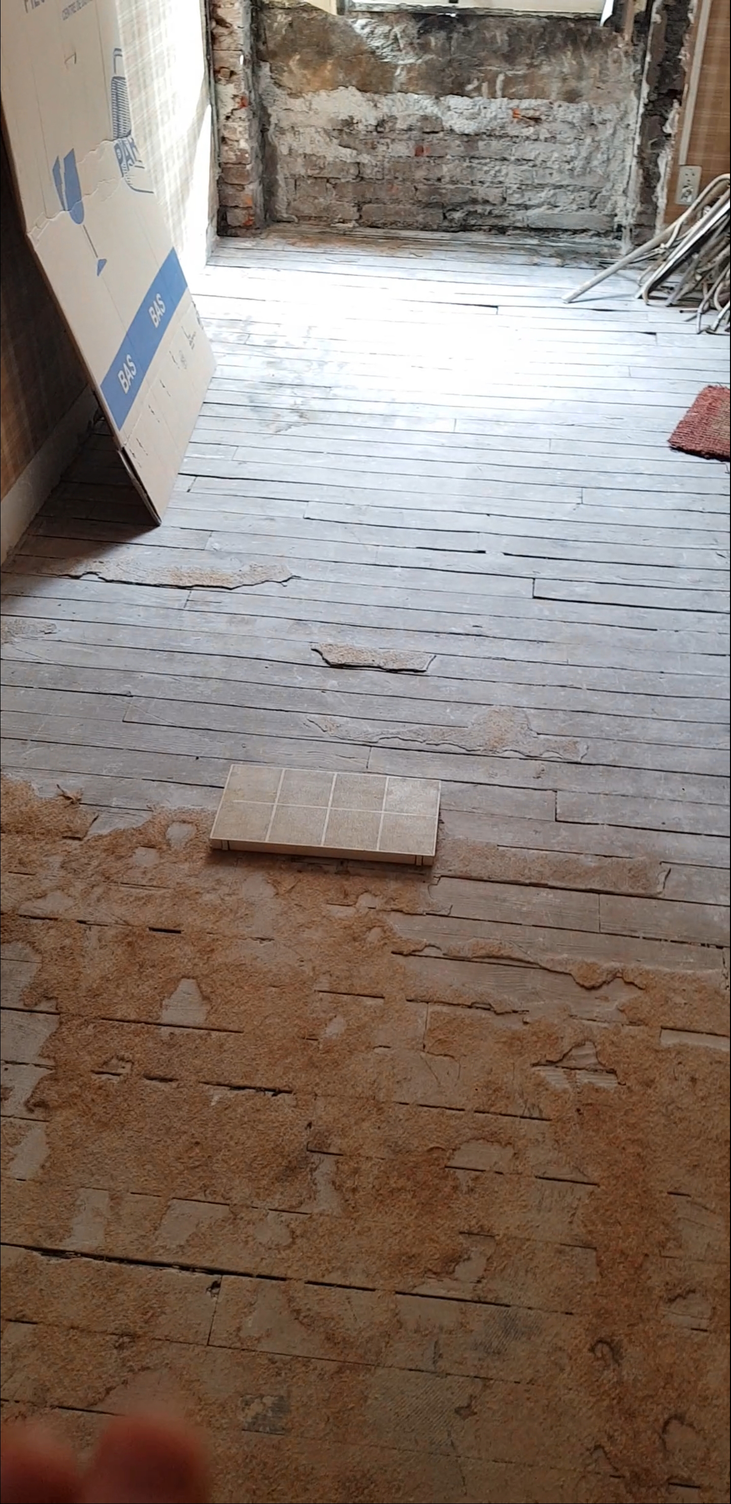

Voilà quelques photos du plancher actuel :
Photo 1 :
Photo 2 :
Photo 3 :
Photo 4 :
Photo 5 :
Photo 6 :
Il y avait au niveau des fenêtres un ragréage partiel qui datait de l'origine  (sous un vinyle). Ce qui me pousse à croire que le plancher ne s'est pas tellement affaissé mais qu'il y a eu un couac d'assemblage quelque part. Cela créer comme une petite marche arrondie d'environ 2cm sans ce ragréage (visible sur la photo 2 là où une planche semble "déchaussée").
C'est Principalement ça qui "fou en l'air" la planéité du plancher sur l'ensemble de l'appartement.
Pensez-vous que je puisse rénover ce plancher ? Ou le poncer/nettoyer pour le recouvrir d'un lino ?
Avez-vous d'autres idées à me suggérer ?

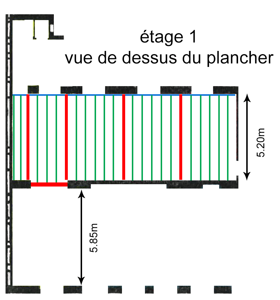

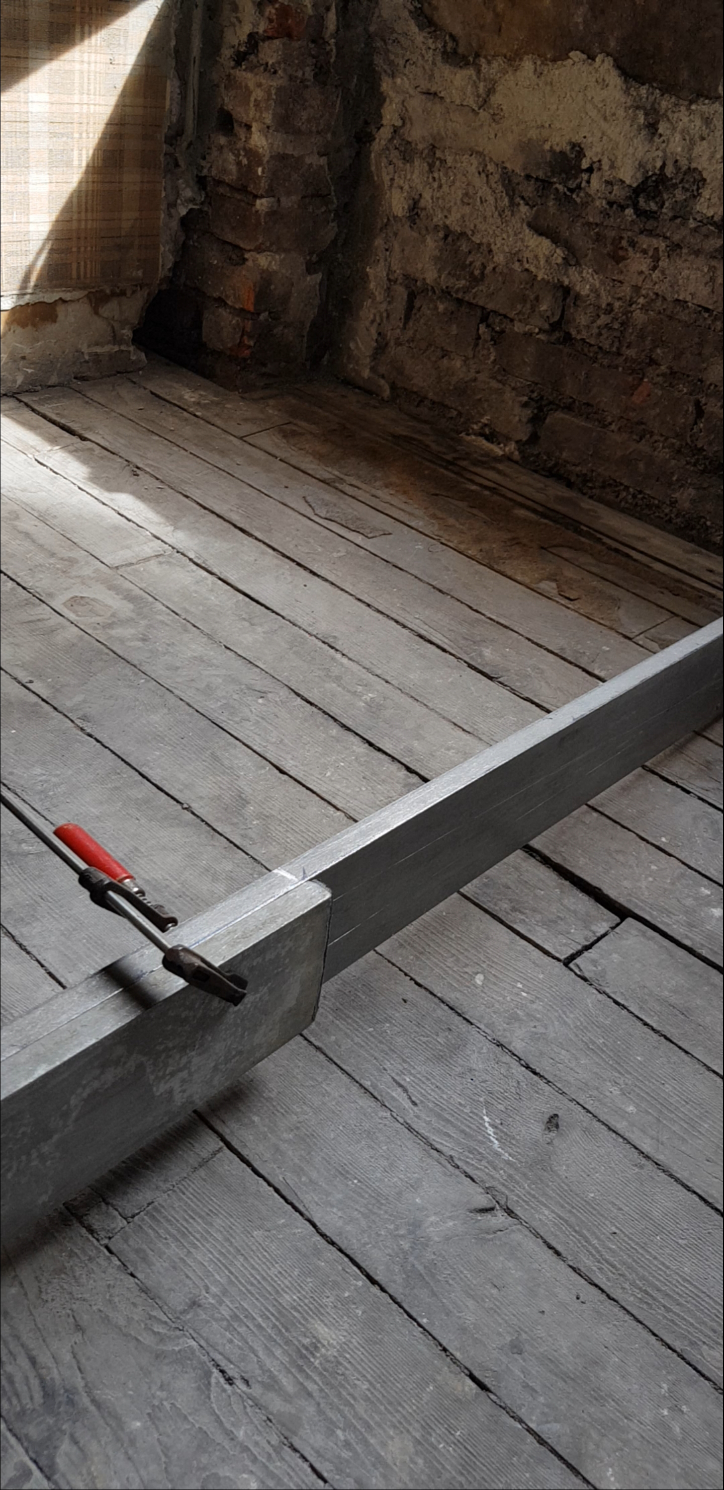

En vérifiant hier (j'ai enlevé certaines lattes à des endroits clé) je me suis rendu compte que les poutres parallèles aux murs (en bleu) n'étaient pas vraiment des linçoirs. Elles sont posées sur des piliers et non pas encastrées. la plus profonde que j'ai pu mesurer (au niveau d'un pilier) est de 27cm de profondeur.
Concernant les poutres perpendiculaires aux porteurs (en rouge) elles sont plus grosses que ce que je ne pensais elles font 19cm x 27cm.
Voici un schéma à jour :
La poutre horizontal en rouge sur le schéma est encore plus grosse : 20cm x 30cm
Pensez-vous que je puisse faire un calcul de charge plus facilement maintenant ? J'ai toujours envie de le réaliser.
En tout cas, je vais partir sur le solution OSB que vous avez proposé @Boisphile, donc merci pour votre aide ! En enlevant les lattes en dessous des fenêtres les différences de niveau ne sont que minimes maintenant.
