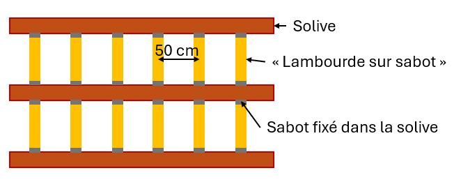

4. Entraxe OSB4 il y a 11 mois
Dans ce cas, est-ce que le lambourdage peut être fait comme ceci pour éviter de gagner en hauteur :
où c'est à proscrire ?
5. Entraxe OSB4 il y a 11 mois
OUI, c'est correct, mais chronophage et couteux. Choisissez un bois sec de type BMA (Bois Massif Abouté) en 60 x 80.
