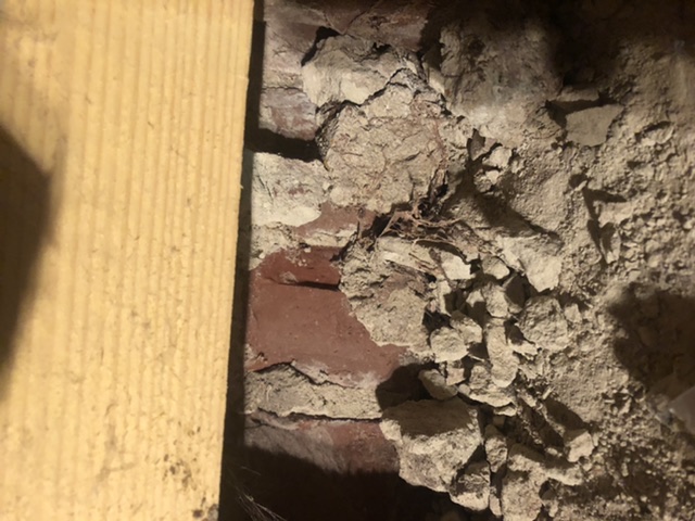

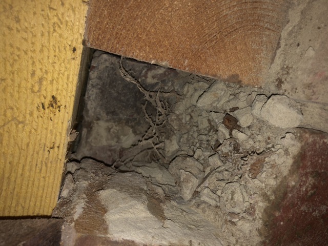

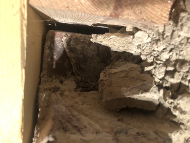

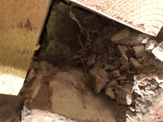

Sous plusieurs briques je constate ce qui ressemble à des filaments de mérule
Je les trouve plutôt sec, sont ils mort ?
Est ce que malgré le traitement, des cadavres de mérules peuvent subsister dans les murs ?

1) La Mérule prend différL'acquéreur entes formes et rien ne peut être affirmé sur simple photos.
2) La Mérule ne se traite pas par injection elle ne se traite que par le feu et maintenant par la chaleur.
3) Le traitement ne s'effectue pas simplement aux endroits visibles, le traitement s'effectue sur l'ensemble de l'immeuble.

Faire vérifier par un cabinet spécialisé dans les pathologies du bois le ou les types de champignons.
