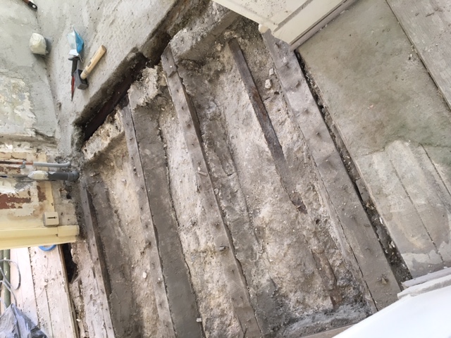

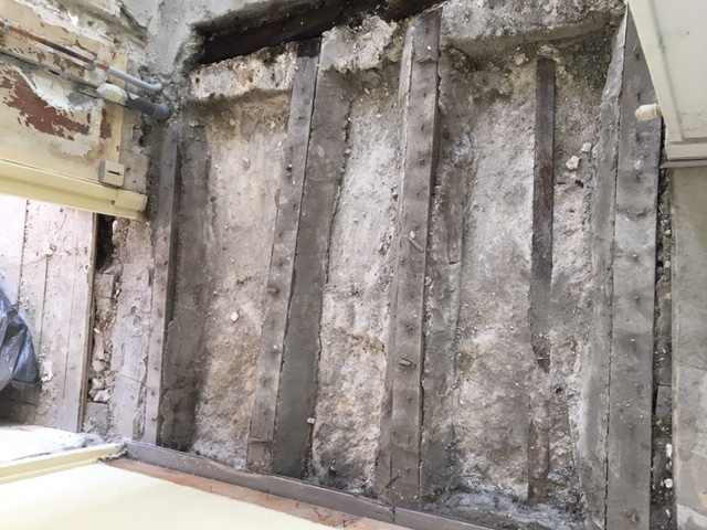

Je vous ai mis 2 photos de l'espace juste devant la dalle de la salle de bain où j'ai enlevé le parquet pour que vous puissiez avoir une idée de l'installation.

Enfin, la partie que j'ai enlevée du parquet d'origine (visible sur la photo) avait subi un dégât des eaux important et était moisie. Le parquet était absolument à enlever, ce que j'ai fait et j'ai ensuite traité la partie moisie.

 - A savoir, quelle est l'épaisseur minimale des plaques OSB à utiliser pour un support de parquet massif dans ma situation ? Je pourrais vous donner plus de précisions concernant l'espacement des lambourdes quand j'aurais enlever le parquet de la première pièce. Comme on peut le voir sur la photo il y a une dalle qui a été coulée dans la salle de bain (dalle d'origine) donc j'imagine que le plancher supporte une certaine masse non négligeable d'autant plus que sous les lambourdes il y a des poutres métalliques.

Le Parquet étant cloué sur les solives, je vous conseille de vous renseigner quand même auprès du syndic.
OSB 3 en 22 mm mais il conviendra de préciser quels sont les ENTRAXES des solives.
