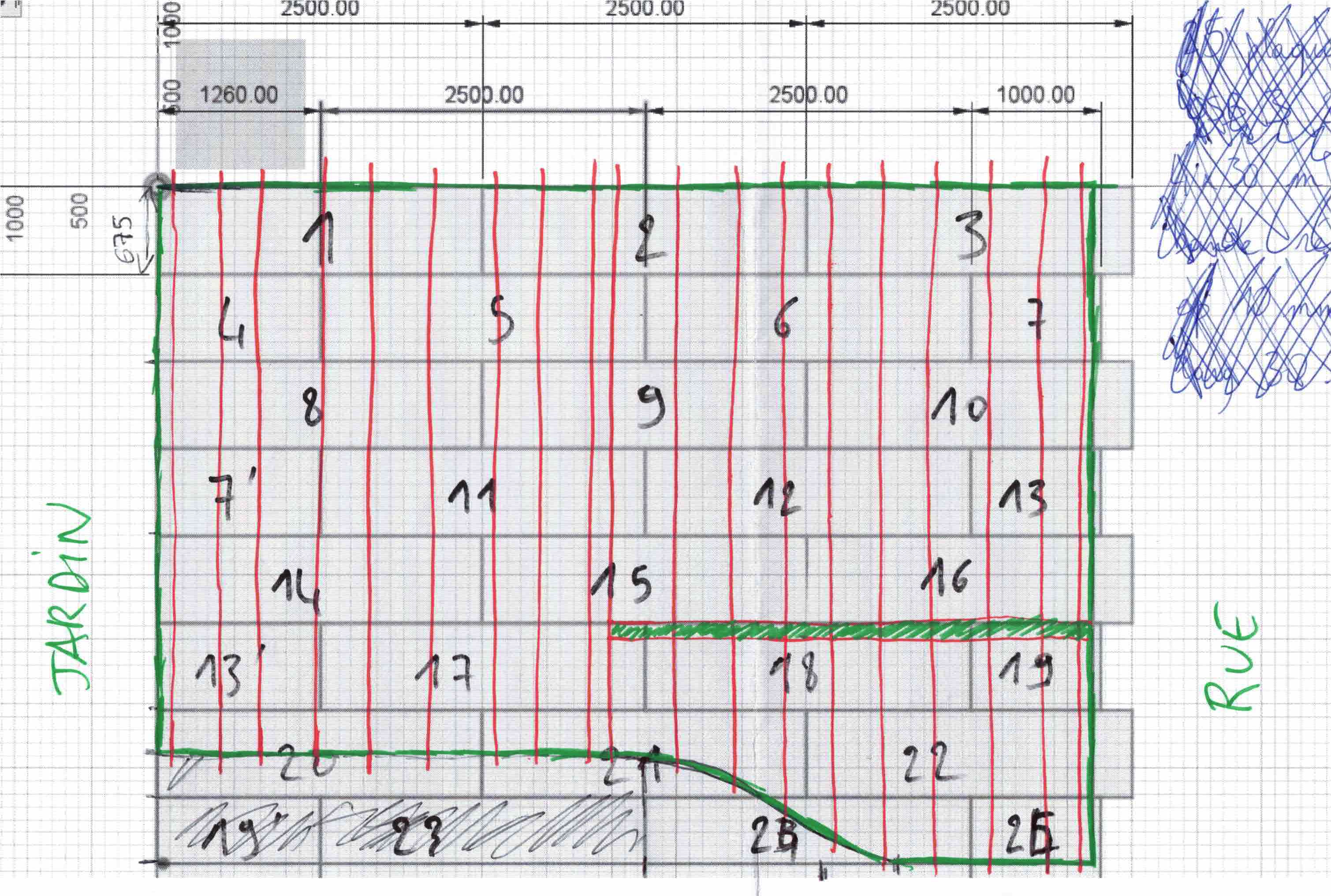

Les solives font 35x160mm, entraxe variable de 29 à 35cm sauf un à 40cm, de longueur 4,40m sur une partie, 5,20m sur l'autre partie mais les solives reposent perpendiculairement sur la cloison en brique du palier séparant le palier d'une des chambres, pour être plus clair j'ai fais un croquis rapide avec les solives en rouge, les cloisons/murs en vert et le calepinage du plancher.
Selon-vous, un bureau est-t-il envisageable avec ces sections ou faut-il refaire un solivage plus costaud ?

Les entraxes n'étant pas précisément régulier, faut-il prévoir quelque chose de particulier pour les raccords des dalles de plancher sur leur largueur puisqu'elles ne reposeront pas forcément sur une solive (je pense à des entretoises notamment) ?

Une construction de 1930, je suppose que le plafond est en plâtre sur baccula ou plafonettes, les solivettes portent la plafond  et pas grand chose de plus.
Il faudrait des solives en 75 x 200 pour commencer a y réfléchir.

Effectivement le plafond était en plâtre et lattis bois.
Un remplacement de solives est à prévoir dans ce cas. Auriez-vous une idée du budget ou fourchette de prix sur laquelle me baser ? les dimensions des combles sont de 4,40m de largueur sur une moitié et 5,20m sur l'autre moitié pour une longueur de 7m20 au total.
