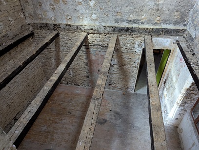

Je suis en pleine rénovation d'une ancienne maison et je ne sais pas comment m'y prendre pour remplacer un plancher qui était fait en planche de bois et que je veux remplacer par de l'OSB.
Voici une photo une fois le plancher enlevé :

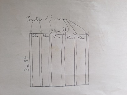

La pièce fait 3m97 x 4m88. Les poutres sont en chêne de 13 cm et ne sont pas droites, c'est pour cela que j'aimerais redresser. Les poutres sont espacées de 80cm environ. Voici un schéma de la pièce avec les mesures :

1) Quelle est la section des solives actuelles ?
2) Avez-vous vérifié l'état des tête de solives dans les scellements ?

1 -> la section des solives actuelles et de 13cm x 13cm
2 -> a Priori les têtes de solives sont OK dans les scellements ... Comment en être sûr ? et si ce n'est pas bon comment procéder ?

2) Il faut dégager au moins sur un côté les têtes de solives situées dans un mur extérieur, suffisamment pour pouvoir juger si le bois est sain, sec et dur. Si ce n'est pas le cas il faut changer.
Actuellement : Solives en Chêne sec - Portée 3970 - Entraxes moyens (selon croquis qui présente non pas des entraxes mais des espacements) 930 - Section 130 x 130 - Réaction aux appuis 460kg - Flèche relative L/100 (Au lieu de 300) - Taux de flexion 95%.
Personnellement, je pense qu'il serait plus raisonnable de démonter l'existant, de poser des muralières sur corbeaux métalliques scellés dans les trous des emplacements de solives actuelles et de poser sur sabots métalliques des solives de section 75 x 200 avec des entraxes de 417ùmm pour des dalles OSB de 2500 x 675 x 22mm.

J'ai regardé ce we et les solives existantes sont bien saines et sèches. Possible donc de les garder. Possible du coup de mettre de l'OSB directement ? si oui en 25 d'épaisseur je pense... Si non je peux fixer des tasseaux de part et d'autres de chaque poutre pour baisser l'entraxe mais il faut prendre quoi comme section ?

Non, lambourdes de section 75 x 100 à plat, en bois sec H <= 14%, sans nœud ou petits nœuds attachés, qualité menuiserie, ou en Contrecollé de section 90 x 90 avec des entraxes de 500mm pour des dalles OSB 3 en 2500 x 675 x 22mm.
Dalles posées perpendiculairement aux lambourdes, petites rives supportées et fixées sur lesdites lambourdes avec vis à filetage partiel 5 x 60 avec entraxes de 150mm sur petites rives et 300mm en partie courante, assemblages collés au mastic colle.
