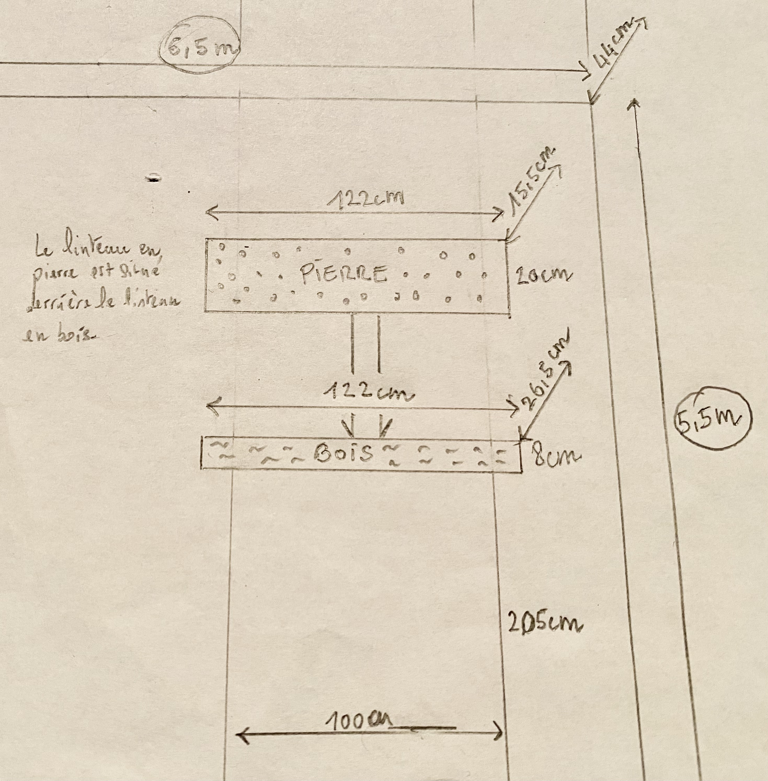

Bonjour, Toujours dans le cadre de mes travaux, Nous avons une ouverture dans un mur au rdc avec deux linteaux : un en bois de 122x8x26,5cm et un en pierre calcaire de 122x20x15,5cm qui est fêlé au milieu verticalement. Nous aimerions remplacer le linteau en pierre par un en bois et comme nous allons enlever les poutres à l’étage pour refaire le plancher afin d’aménager les combles (voir mon sujet précédent), est il possible de remplacer le linteau cassé par un en chêne de 122x20x20cm ? Je poste un plan, merci.

Non, mais consultez un BE structure qui pourra ""peut-être"" estimer sa charge sa nature er ses appuis pour le déterminer.
