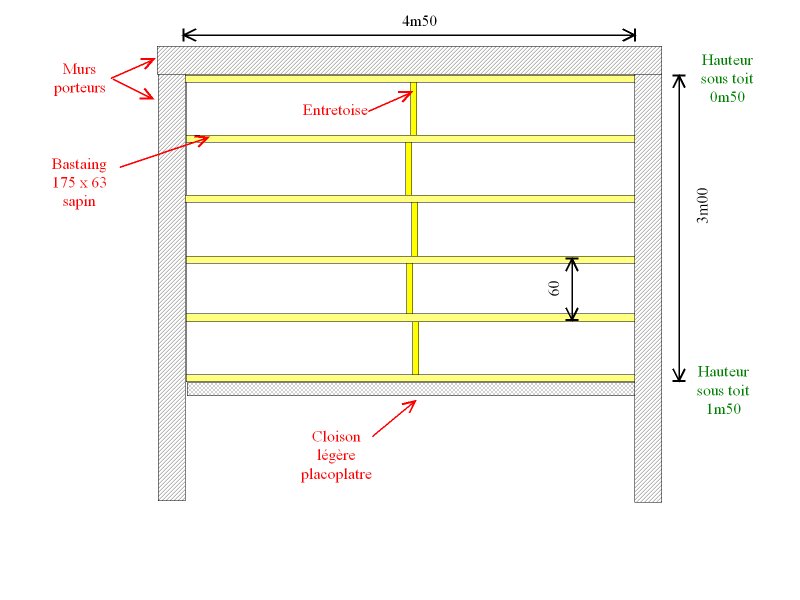

j'envisage de créer un local isolé dans un garage.Ce local fera  4,5m.x 3m avec une hauteur sous plafond de 2m50.
Je souhaite donc créer un plancher à 2m70 de hauteur sous lequel sera suspendu un plafond monté sur des rails métalliques.
Un isolant laine de verre sera mis en place entre le plancher et le plafond.
Je pense mettre en place des bastaings de 175 x 63 mm dans le sens de la longueur du local donc 4m50 de long montés sur des sabots métalliques encrés dans les murs porteurs. Je ne peux pas les mettre en place dans le sens de la largeur car je n'ai pas de mur porteur.
Ce plancher ne sera utilisé que pour du rangement; la hauteur entre le plancher et le toit du garage n'est que de 1m50 au point le plus haut, 0,50m au point le plus bas.
Des bastaings de 175 x 63 espacés de 60 cm avec une entretoise sur la longueur sont ils suffisants ?  Faut il en mettre plus ? Ou d'une section plus importante?

J'ai oublié de preciser que je pense utiliser des panneaux de plancher OSB3 de 18 mm d'épaisseur.
