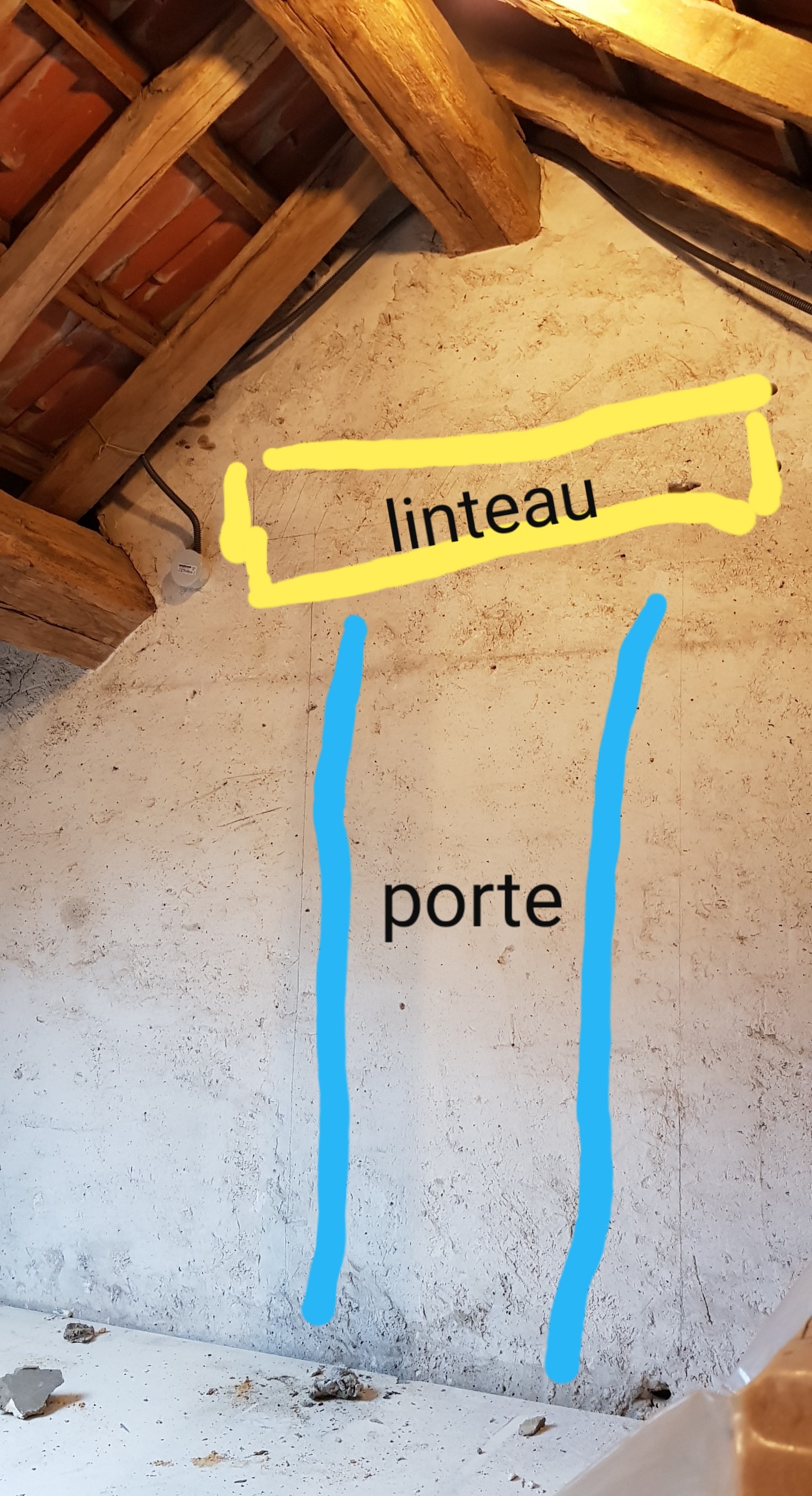

Mon projet : ouvrir un mur porteur (mur de refend) séparant deux pièces en y créant une porte de 80cm de large.
Le mur fait 50 cm d'épaisseur, en pierre et plâtre de Paris. Il supporte la charpente.
Ma porte sera exactement au milieu du mur, donc pile sous la poutre faîtière, à 60 cm sous celle-ci.
Donc presqu'aucune masse de mur, mais le poids de la charpente.
En fait il y a deux poutres (une de chaque côté du mur) portant chacune sur 25 cm.
Quelle section me conseillez vous?
J'ai d'anciennes poutres en chêne de section 100x150. Je peux en mettre plusieurs côte à côte. Est-ce possible ?
Merci pour vos lumières.

Voici un croquis .
Comporte t il suffisamment d'info ?
Bonne soirée
3. linteau porte mur porteur il y a 6 ans
Et une photo ...
4. linteau porte mur porteur il y a 6 ans
A mon sens et compte tenu des descentes de charges :
1) Verticales de la faîtière
2) Perpendiculaires aux pentes des deux pannes latérales
Les jambages et linteaux devront être calculés et réalisés en béton armé par un maçon qualifié.
