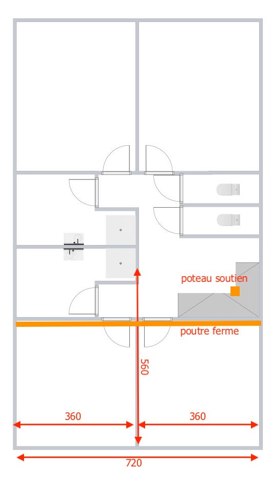

Il vous faut donner la portée des solives de chaque coté de ce mur porteur en précisant si elles sont en longueur totale ou en deux longueurs et préciser s'il y a d'autres cloisons de prévues dans les pièces ou juste celle du milieu .

il y a un peu plus de cloison de prévu, j essai de mettre un plan
la longueur du mur porteur a supprimer est de 5,60m
