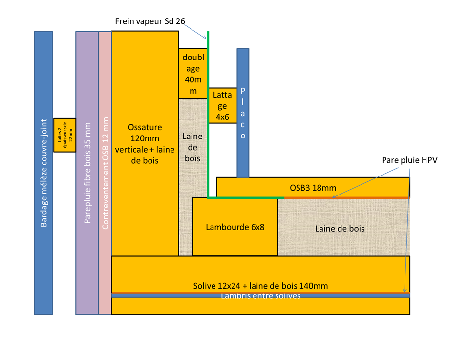

dans ma création d'extension en ossature bois de ma maison en pierre j'en suis à monter les cloisons et doublages. Mais une question m'est venue à l'esprit : j'ai posé la dalle OSB sur lambourdes, en laissant environ 1 cm (voir plus) le long des murs. La structure est décrite ci-dessous (pour le mur, laine bois et ossature sont bien évidemment dans la même épaisseur: dur de retranscrire sur un dessin 2D!). Je me pose la question du petit vide entre la dalle OSB et le frein vapeur du mur : n'y a-t'il pas risque de stagnation d'eau (de condensation sur les murs par exemple) à cet endroit? Je suis très bien isolé (160 mm de laine de bois sur les murs extérieurs, 180 sur le plancher (le dessous donne dehors), j'ai une VMC hygro, et mes freins vapeur laissent passer un peu de vapeur, mais tout de même ça me fait peur.
Est-ce que quelqu'un a été confronté à ce problème/cette situation? Ou est-ce qu'on part du principe que le peu d'eau qui pourrait tomber là très occasionnellement pourra retrouver le chemin de sortie (volume chauffé et ventilé)?

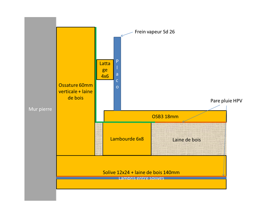

En fait je me pose cette question surtout pour la salle de bain : un mur est pur ossature bois, l'autre est en fait un doublage du mur en pierres de la maison (à la chaux, respirant ; l'autre côté du mur donne vers l'intérieur de la maison --> c'est donc maintenant un peu comme un mur de refend, avec ses ponts thermiques).
Les 2 schémas ci-dessous décrivent les 2 situations. Côté mur pierre, le placo recevra de la faïence en partie basse, et de la peinture au delà de 2m. Côté mur pur ossature, ce sera peinture (sauf si faïence en partie basse aide à quelque chose). Au sol, ce sera carrelage sur natte de désolidarisation.
Oui, le frein vapeur est bien de 26m pour les murs.
Pour le sol, j'ai mis un pare-pluie HPV sous l'OSB simplement pour renforcer l'étanchéité à l'air et avoir une enveloppe continue, sans objectif de régulation de l'humidité : c'est l'OSB qui fera ça comme il le souhaite (infos divergentes sur perméabilité de l'OSB, dépendant certainement de sa fabrication et compo réelle). Sous les solives, c'est le dehors, à 3 m du sol, avec fort courant d'air.

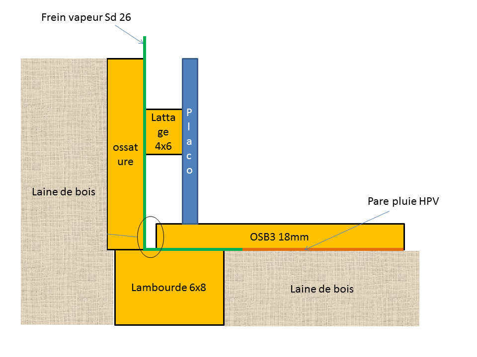

En revanche, pour le pourtour, entre mes dalles OSB et le mur (espace de dilatation d'environ 1 cm), qu'est-ce qui est fait généralement?
Ma crainte est que la vapeur d'eau dans la salle de bain condense sur le frein vapeur, coule dans cet espace de 1 cm, et reste là en contact avec l'OSB. Ce qui ne serait pas bon du tout.
Est-ce que le risque de condensation est nul? Est-ce qu'il faut remplir ce vide avec quelque chose de compressible?

Non, la vapeur ne fait pas que monter, elle se dirige vers les zones froides et pour qu'il y ait condensation sur le PV il faut que celui-ci soit froid. Il faut donc calculer où se trouvera le point de rosée.

Merci pour vos alertes. J'ai utilisé ce logiciel pour effectué une simu du point de rosée : https://www.ubakus.de
(un avis sur ce logiciel online?)
Pour les mur, effectivement pas de souci grâce au FV 26m.
Pour le sol, c'est plus limite (attention sur le schéma ci-dessous l'intérieur est le dessous): pour une pièce à 23% et 50% d'humidité (je fais pour la salle de bain : utilisation très ponctuelle --> comment définir une valeur moyenne?), et une ambiance extérieur à -5°C et 80% d'humidité (c'est extrême : je suis en Savoie, mais assez protégé et cet hiver on n'a pas eu une nuit à -5°C ; en revanche le séchage en été sera moins efficace que prévu car lieu ombragé, mais très ventilé).
Pour l'OSB j'ai pris un Sd de 1 m, et je n'ai pas mis de revêtement.
Dans ces conditions, je n'ai pas de point de rosée dans mon isolant.
Sur la méthode de calcul, le fait que la capillarité (de laine de bois notamment) n'est pas été prise en compte est peut-être une limitation?
Si je pige bien tout, il me semble donc que je ne devrais pas avoir de problème. Un avis sur ces données?
