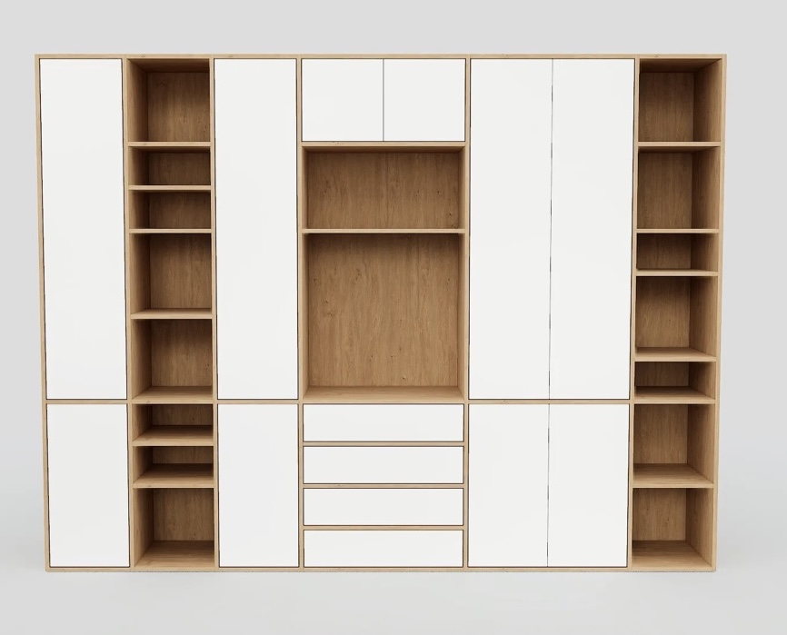

Bonjour à tous. J’ai commandé une armoire pour la chambre de mon fils, au 2e étage d’une maison ancienne (brique et silex). A vide, le meuble pèse déjà 360kg, j’ai donc commencé à avoir des doutes sur la capacité de charge de mon plancher. En démontant une latte, nous avons pu calculer que les solives mesuraient 6cmx17cm et étaient espacées d’environ 35cm (entraxe). A préciser que le meuble en question mesure 3m de long sur 47cm de profondeur. Dans les différents tableaux trouvés sur internet, pour une solive de ces dimensions (sur une portée de 3m), la charge admissible semble être de 474kg. Mon meuble reposerait sur 2 solives, donc ça irait. Par contre si on regarde la charge admissible courante pour le plancher, avec 120kg de charge fixe et 120 de ponctuelle on n’y est plus du tout. Quelqu’un pourrait m’aider à y voir plus clair? Quelle charge maximum puis-je avoir au niveau de cette armoire? (Je peux séparera des modules) Je vous remercie d’avance

J'en déduis donc que cette armoire est parallèle aux solives sous-jacentes. Le problème est donc de savoir si elle repose sur un socle qui répartit la charge où si ce sont des pieds et dans ce cas des charges concentrées permanentes qui ne se situeraient peut-être pas au-dessus d'une solive, mais sur les lames à parquet.

Bonjour Boiphile, effectivement elle est parallèle aux solives. Ce sera plus simple avec la photo du projet

Je me disais de ne conserver que 2 petits modules de 38 et 1 double de 73 (soit la moitié de l’armoire).

Et chaque montant vertical repose sur 3 points d’appui. Cf photo

Vous pouvez conserver l'ensemble, pas de problème, les calculs sont théoriques et là où se trouve le meuble il n'y a ni cloison ni personne.
