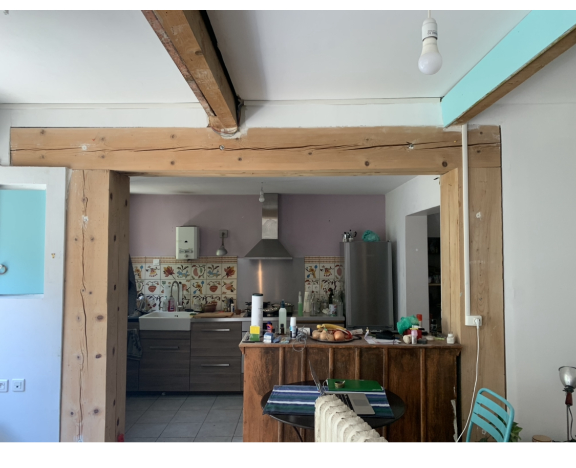

  • Voici une photo du RDC où se trouvent les poutres. Il y a deux poutres de bois, et l'une d'entre elle est accompagnée d'un IPN. Ces poutres reposent sur le mur (en pierre) d'un côté, et sur un énorme linteau de bois, sur l'autre côté. Voici les photos :

Le cisaillement à l'appui d'une poutre c'est ce qui pourrait fendre ladite poutre à son appui. Mais ce n'est pas votre cas puisque 67%. En revanche la flexion à 160% est plus que préoccupante, dans la mesure où je n'ai pas pris en compte la chape que devrait faire le maçon.
Il faudrait faire des calculs plus précis, bien que je doute que cela change beaucoup. Pour moi, ces deux poutres sont largement insuffisantes pour porter le plancher d'étage.
Je pense qu'il vous faudrait consulter un VRAI BE structure, qu'il effectue les calculs précis et prescrive un renforcement.
