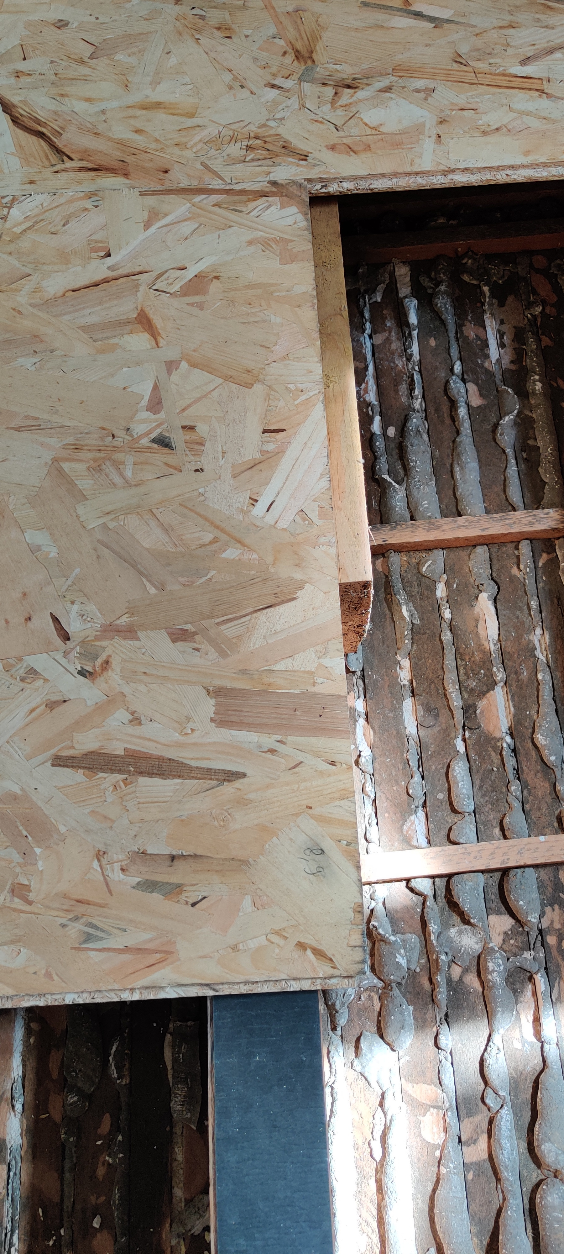

Du coup, et je m'excuse pour la énième demande, un ami m'a conseillé de doubler ma solive, avec un morceau de même dimension, vissé/collé, pour soutenir les quelques centimètres dépassants.
Et comme on sait qu'une image vaut mieux qu'un long discours, voilà l'exemple
(La chute de solive mise en exemple, sans bande résiliente, montre que les rives peuvent être supportés à son entraxe si je double comme on me l'a conseillé)
Que pensez-vous de cette méthode ? Avec ces quelques centimètres, il y aurait vraiment un risque ?

La réponse est OUI dans ce cas, mais je constate sur la photo que la dalle ne dispose pas d'usinage sur sa petite rive (mais c'est peut-être une coupe pour l'exemple) et que vous avez posé vos dalles sur bandes résilientes, ce qui ne sert à rien dans la mesure où chaque fixation qui traverse la bande est un pont phonique.

La plaque OSB avec languette sera celle à droite.
Celle qu'on voit ici, c'est le côté rainuré de la 2e plaque qui va s'emboîter
Je n'avais pas la première plaque de la rangéer à l'étage lorsque j'ai pris la photo..
