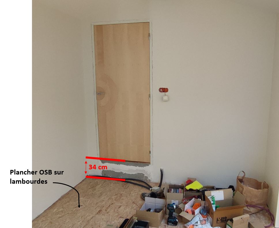

mon projet de plancher osb sur lambourde pour aménagé mes combles en R+1 a bien avancé.
Pour rappel, osb ep 22 sur lambourde 120x45., le tout posé sur un hourdis béton. Sur ce plancher osb, par la suite je viendrai poser un parquet stratifié en pose flottante.
Par contre pour entrer dans cette nouvelle pièce, j'ai une marche de 35 cm env. (voir photo jointe).

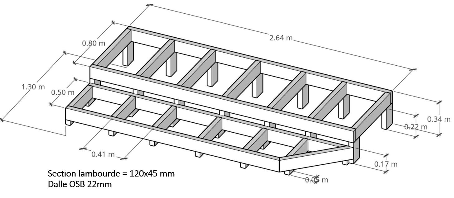

Je souhaite donc créer un escalier (1 marche) en utilisant les mêmes lambourdes et en réalisant le platelage avec l'OSB ep.22. Le tout sera recouvert du même parquet flottant.
Ci-joint, un croquis côté de la structure de l'escalier., qu'en pensez-vous?
Est-il bien dimensionné? entraxe lambourdes, pieds ...?
dois-je le fixer au platelage OSB sur lequel il être posé? ou simplement posé?
