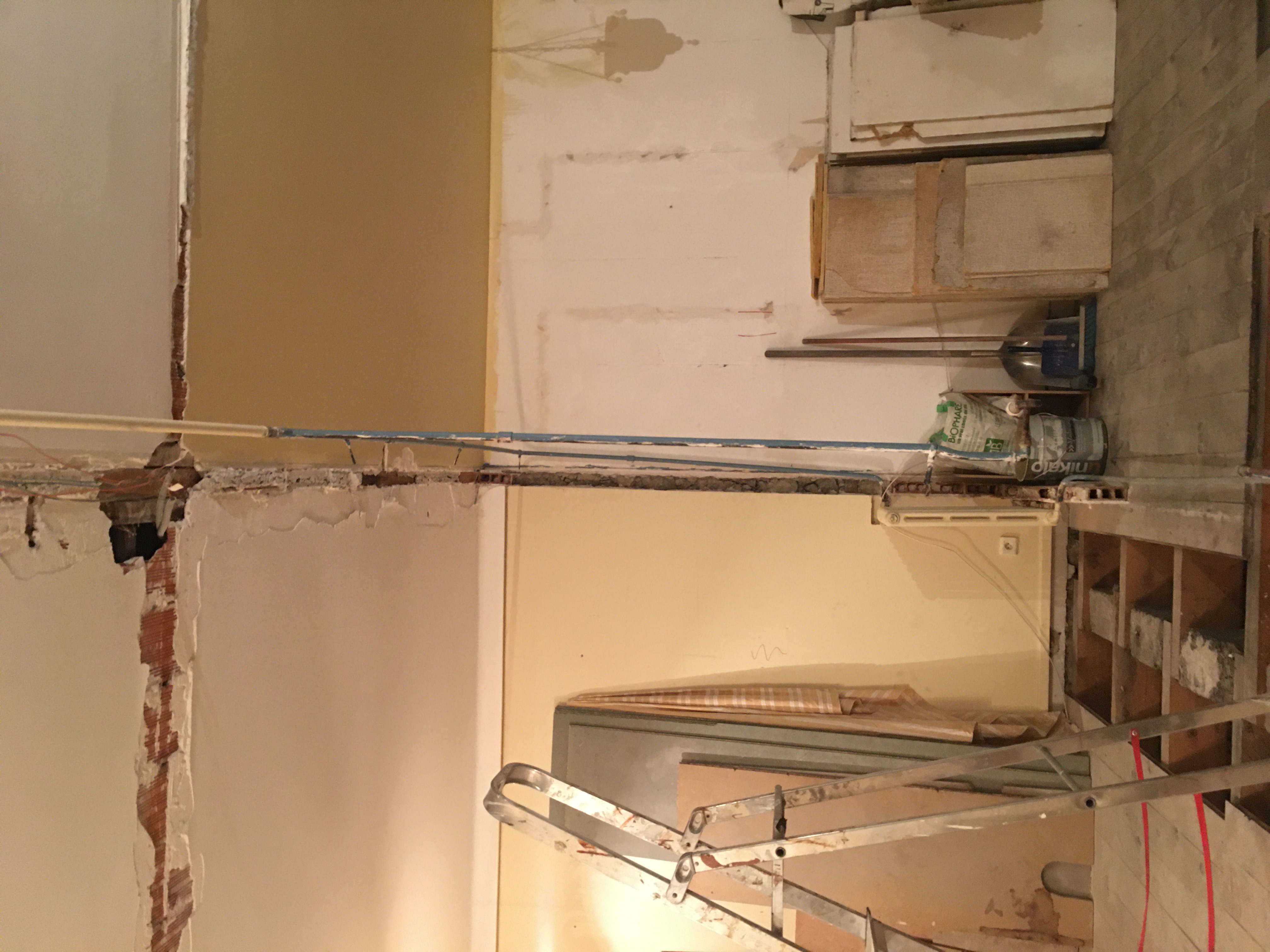

Au premier étage, après avoir retiré les différentes couches de sol que le propriétaire précédent avait mis en oeuvre, je retrouve le plancher bois en sapin rainure languette épaisseur 25 mm, seul point négatif, il n'a pas été posé en quinconce et il semblerait qu'une solive ai morflé avec le poids de la cloison en brique...
Voulant repartir sur des saines, je tombe les cloisons en brique retire quelques lames de plancher pout jeter un oeil à l'état du solivage (Cf photos)

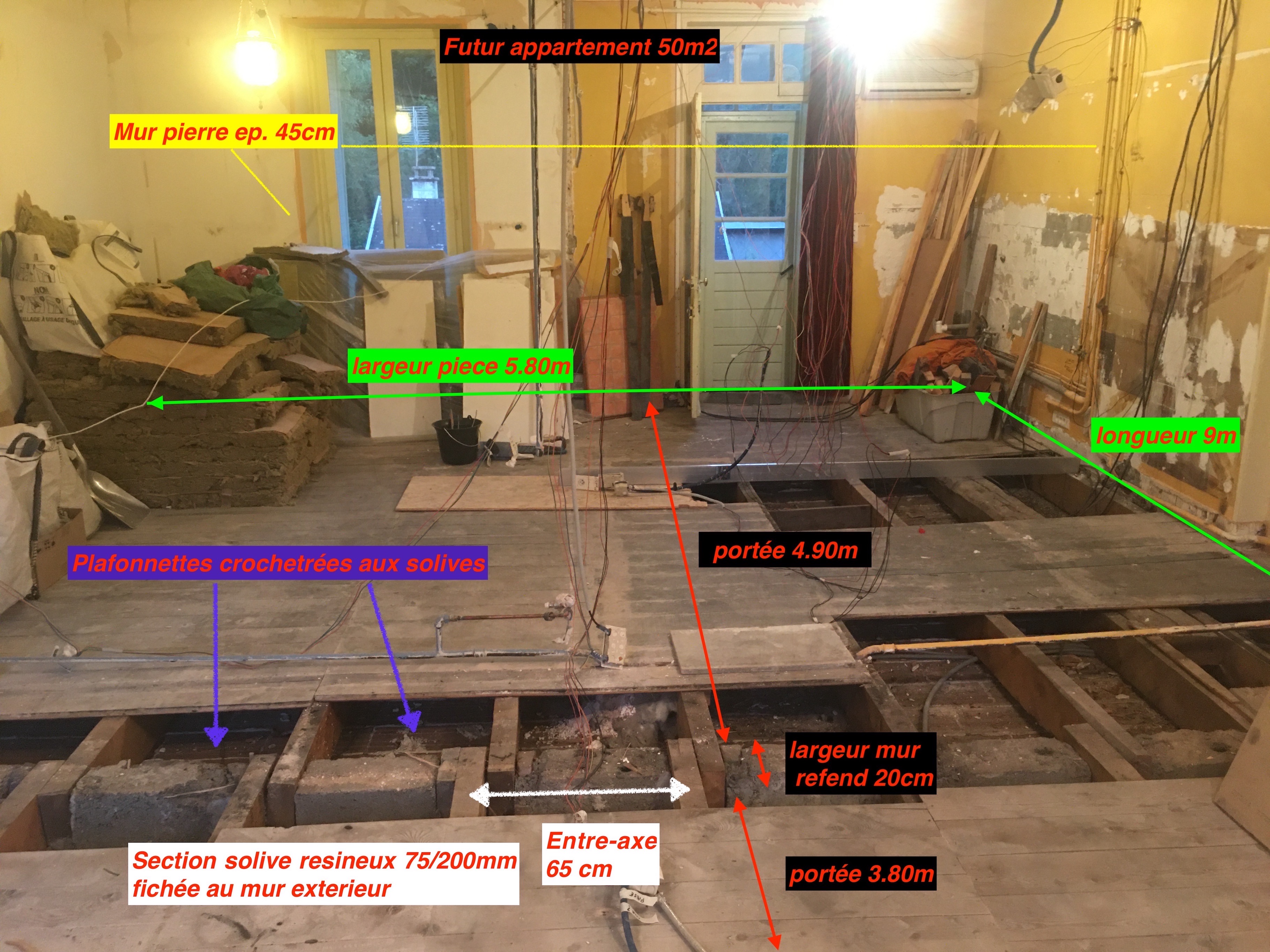

Sans les cloisons on se retrouve sur un espace de 50 m2 ( L=8.90 m / l=5.70m)
Mur de refend maçonné dans le sens de la largeur (epaisseur 20cm) d'ou partent 2 portées de solives 3.80 m d'un coté et 4.90m de l'autre.
Elles sont fichées au murs exterieur et posées sur le mur de refend en quinconce calées avec  des moellons de 20
Solives résineux :
section : 75 x 200 (parfois 190)
entre axe : 60 cm
Je souhaiterais aménager ce plateau de 50m 2 en appartement, mais compte tenu de de la "faiblesse" du  solivage, je suis un peu perdu et votre expertise m'aiderai bien pour valider une solution à mettre en oeuvre.
Point important à signaler (et pas des moindre) , les solives portent le plafond du rez de chaussée.
Ce sont des plafonnettes sur lesquelles le proprietaire precedent a fixé un autre plafond en placo en sous-face avec des tasseaux ...
Au final, dés que l'on marche, les vibrations des solives passent par les crochets en féraille et font trembler le plafond de l'étage inferieur :-(

Votre bricolage de haut vol ne changera rien dans la mesure où le solivage est trop faible et souple, ce qui veut dire que vous aurez toujours des vibrations.
De plus, les entraxes sont trop importants, pour un parquet en 25 mm il ne faudrait pas dépasser des entraxes de 500 et pour des panneaux de type OSB les entraxes doivent être des sous-multiples de le longueur utile des dalles pour que les petites rives reposent et soient fixées sur les solives, c'est-à-dire pour des 2500, des entraxes de 357, 417 ou 500.
Il vous faut donc repartir sur du neuf, cela étant, vous ne pouvez pas raisonnablement faire des scellements supplémentaires dans les murs.
La solution consiste à poser un madrier en 75 x 250 ou un LVL en 51 x 260 sur les solives existantes, le long des murs et au-dessus du mur de refend.
Basé sur la portée la plus longue, 4900, poser sur sabots métalliques des solives en 75 x 225 avec des entraxes de 357 mm.
Si les surfaces sont séparées, pour la portée de 3800, vous pouvez poser des solives en 75 x 200 avec des entraxes de 500.
Le tout pour des dalles OSB 3 en 2500 x 675 x 22 mm.
Sabots SAE 380-76-2 avec 34 pointes CNA 4 x 50 par sabot pour les solives en 225 et
Sabots SAE 340-76-2 avec 30 pointes CNA 4 x 50 par sabot pour les solives en 200.
Vous perdez au maximum 290 mm mm, mais vous ne vous posez plus de questions.

Si malgré cela vous voulez bien continuer à m'aider je reviens à la problématique technique , en vous demandant pourquoi selon vous, un poteau placé au milieu sous cette entrait ne permettrait pas d'assurer une reprise de charge substantielle ?
Je precise que les solives du 2eme etage (75 x 200) reposent sur des sections de bois (55 x 90) fixées de chaque coté de l'entrait (75 x 220) qui est d'une portée de
Je precise aussi que le 2eme etage etait deja amenagé depuis une cinquantaine d'années en petit appartement avec "cuisine legere", wc , douche et radiateurs en fonte placés au plus pres de l'entrait.
Je propose donc pour delester l'entrait d'éloigner ces charges en les plaçant au plus pres des pignons mur pierre de 45 cm et de meubler leger.
Pour revenir au solivage du 1er etage, si 2 poutres maitresse en bois placées dans le sens de la longueur ne paraissent pas vraiment adaptées (trop de poids et de hauteur peut etre  ?) pourquoi ne pas envisager la solution profilé acier pour reprendre la charge du poteau.
Est-ce une erreur de chercher dans cette direction  ?
Ci-joints shéma et photos.
