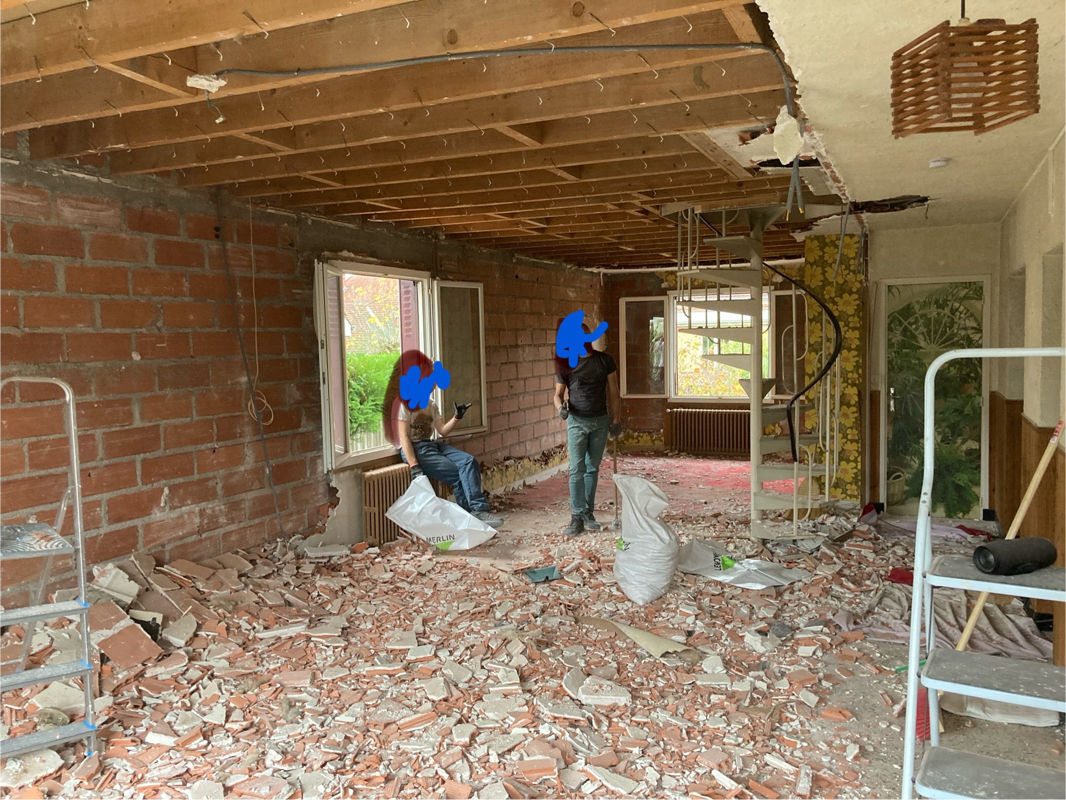

Bonjour à tous.
Petite question solivage  concernant la rénovation de la maison qu’on vient d’acheter .
Il y a un étage aménagé par l’ancien propriétaire sur un plancher bois .
Pour repartir sur de bonnes bases, tout vérifier et refaire les réseaux, j’ai enlevé tous les plafonds (brique plâtrière) du RDC.
J’ai donc  accès au solivage .
Il y a une partie qui me pose question .
Les solives (63x173), sont positionnées entre mur extérieur et mur de refends .
Portée de 4m50
Entraxe de 40-43
Il y a des renforts (entretoises) entre solives à peu près tous les trois mètres .
Dessus , plancher dans un genre d’osb d’époque qui a l’air bien plus dense et solide que celui d’aujourd’hui.
Selon les calculs que je fais , je tombe sur une charge de aux alentours de 217k/m2 ce qui semble faible pour un étage habité, avec cloisons étc (deux chambres )
Mais les abaques et formules que je trouve ne tiennent pas compte des entretoises . (Cela a un impact j’imagine ?)
La maison (1968) tient comme ça (étage habité) depuis un moment , solives hyper saines. Elles ont l’air hyper costauds également .
Pensez vous que c’est suffisant ou je dois revoir le solivage ? (Doubler certaines solives, ajouter entretoises  ou autres …)
Merci d’avance pour votre temps .
Ben.
