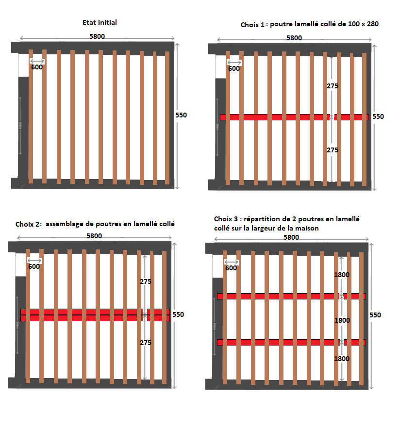

Pour régler ce problème j’ai pensé mettre une poutre en lamellé collé en dessous de mes solives qui serait encastrée de 300 mm dans les murs porteurs à la perpendiculaire des solives.
Seulement, je ne sais pas quelle section prendre pour cette poutre. Effectivement, je dispose d’une hauteur sous mon futur plafond de 2500 mm et j’aimerais ne pas avoir une  poutre trop imposante en plein milieu de ma pièce. Une scierie à coté de chez moi me propose différente section dont la plus petite serait 100*280 mm en 8m ou 13 m de long.
J’aimerais savoir si cette section serait suffisante pour venir renforcer mon solivage. 3 choix s’offre à moi :
  •           Choix 1 : Mettre 1 poutre en plein milieu de ma pièce de section 100*280 mm.
  •           Choix 2 : Mettre 2 poutres en lamellé collé  de section 100*280 que je boulonnerai ensemble au milieu de ma pièce.
  •           Choix 3 : Mettre 2 poutres qui viendront soutenir mon plafond chacune espacée de 1800 mm.
Pensez-vous qu'un des trois choix ci-dessus soit réalisable avec la poutre de 100*280? Pensez-vous qu’une section plus importante soit nécessaire ?
Ou dernier recours dois-je refaire l’ensemble de mon solivage en respectant une entraxe moins importante ? Cette dernière solution me semble cependant plus coûteuse et plus contraignante.
Je vous remercie par avance du temps que vous accorderez à ce poste et reste à votre disposition pour plus de renseignements.
Meggan

Ne rêvez pas, il faudrait un lamellé collé de fabrication française Acerbois Glulam de section 160 x 450 mm - Poids 230 kg - Réactions aux appuis 2230 kg.
Conclusion : Ce que vous voulez faire est faisable sur le papier, mais beaucoup ont essayé mais peu on réussi, pour plusieurs raisons.
1) Pour encastrer une poutre de 15 cm dans un mur il faut faire un trous de 30 cm mini de l'autre coté et créer des dégagements .
2) Les solives en place ne sont probablement plus de même niveau, ne pensez pas une seule seconde pouvoir les redresser de cette façon.
Je pense que vous allez devoir réfléchir à une solution plus radicale.
