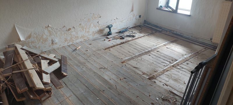

Dans la pièce que je suis en train de refaire, j'ai un écart de plancher de 5cm entre le point le plus haut et le point le plus bas.
J'ai donc décidé de refaire le sol. Mon projet était de :
-Retirer l'ancien parquet,

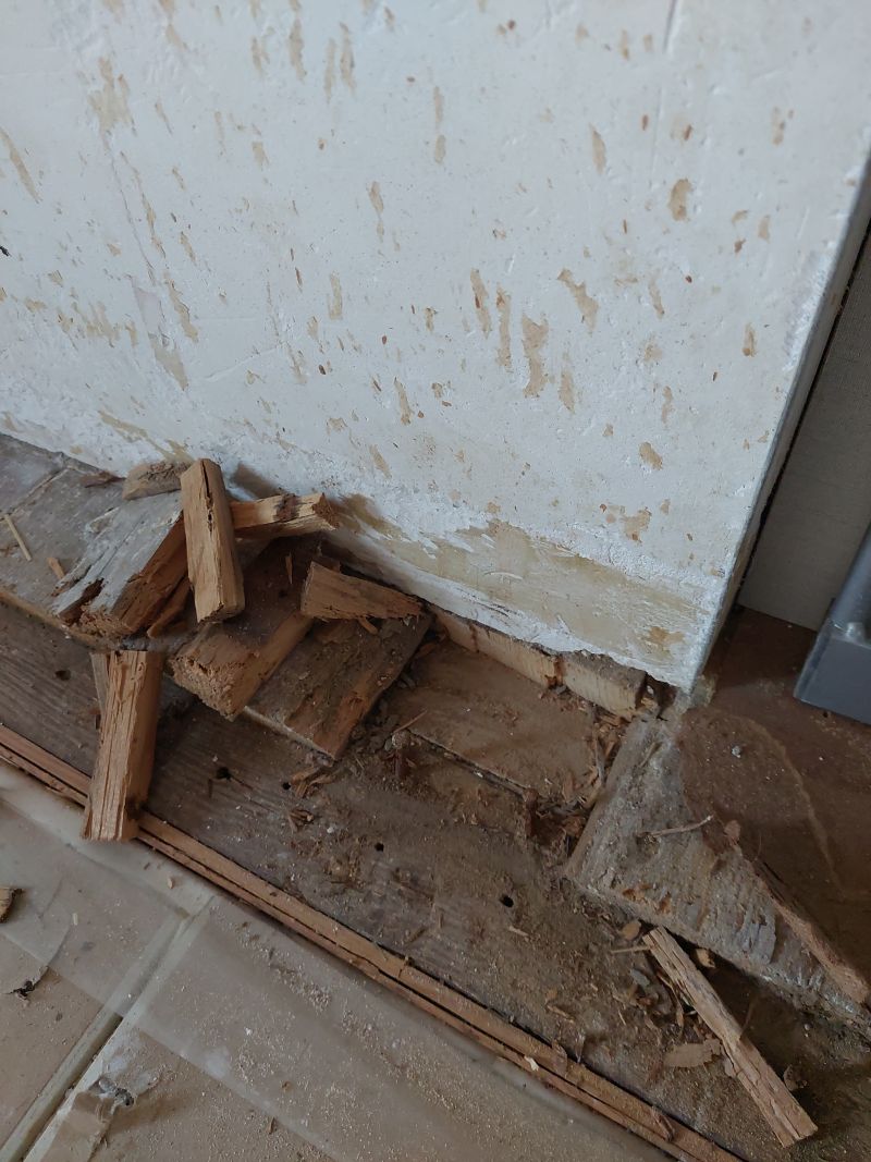

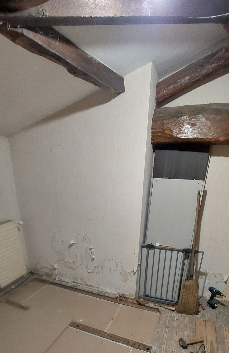

En retirant le plancher, j'ai fait deux découvertes qui complexifie mes travaux.

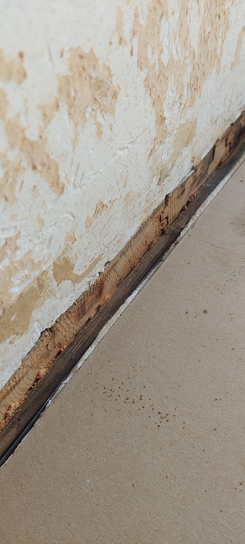

D'un côté de la pièce (donnant vers l'extérieur), le mur de brique repose sur une seule solive et ne me permet pas de fixer mon OSB à cause du manque de largeur
De l'autre côté, le mur en brique est parallèle aux solives et repose uniquement sur l'ancien plancher. si je coupe le plancher au ras du mur pour installer mon OSB, je me retrouve confronter à deux difficultés, l'OSB ne reposera pas au bord d'une solive et le mur en brique ne sera plus totalement maintenue.

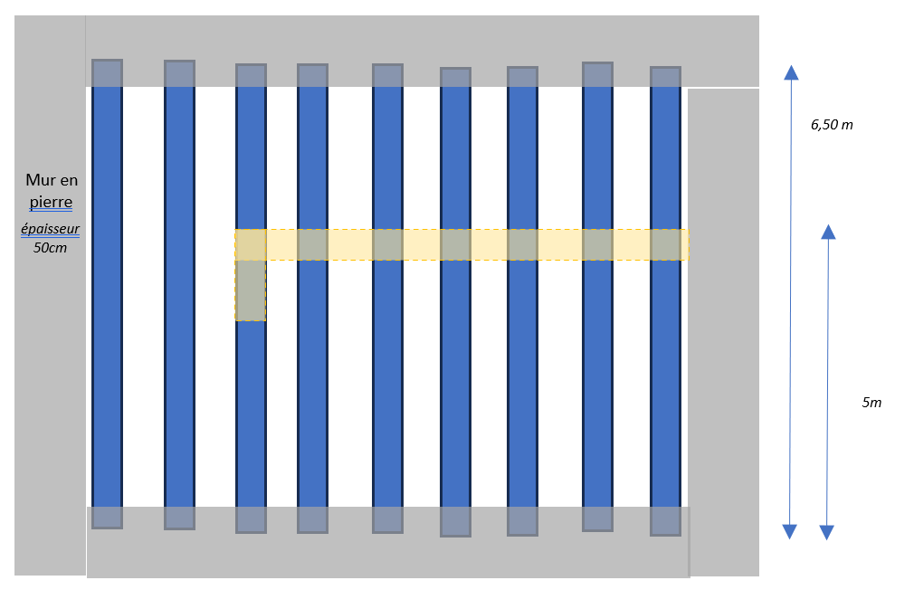

Faites un plan dimensionné.
6. Rénovation sol étage - ancien mur en brique entre deux solives il y a 6 mois
En gris les murs en pierre (50cm épaisseur)
En bleu les solives
En jaune le mur en parpaing (30cm épaisseur)
