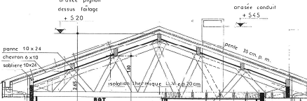

Maison de plain pied des années 80, avec des murs agglos périphériques et 3 fermes traditionnelles.
Maison de 16.60 x9.40 m entre murs
Portée des 3 fermes de 9.40m
Inclinaison de 20 degré
Distance entre pignon N/Ferme 1 : 3.90 m
Distance entre Ferme 1 et Ferme 2 : 4.10 m
Distance entre Ferme 2 et Ferme 3 : 4.25m
Distance entre Ferme 3 et Pignon S : 3.90m
Solivage entre entraits des fermes de 60x200 / entraxe 50cm / classe du bois inconnu / cloutés sur carrelets 50x50, eux-mêmes vissés sur entraits / entretoises de section identique que les poutres et de 2 par longueurs
Entraits moisé double de 50x200
tuiles bétons estimé à 45kg/m2
Charge du plancher à étudier de 15(OSB 22) + 20 (plafond ba 13 avec LDV 10CM) + 25 (solivages)  : 60 kg/m2 en permanent
Charges de l'isolation des combles à étudier : 25 (fibre de bois 30cm) + 10 (BA13 sur suspentes) : + 35kg/m2
Pannes/sablières 10x24 espacé de 160 cm
Chevrons de 6x10
Fiches et contrefiches continue sur toute la portée (section identique que l'entrait)
3. Interrogations isolations des combles
Ma première problématique étant de savoir si le poids supplémentaire sur ces pannes ne va pas provoquer une poussée en extrémité de la ferme et fragiliser le mur. Comment vérifie-t-on l'impact de cette surcharge sur une ferme ?

Bien que sensibilisé par les différents échanges de ce forum, je souhaiterai savoir ici la capacité de ce solivage uniquement entre F2/F3 à devenir une zone dite "accessible" et de stockage légers.  Le retour sur abaque semble indiquer de doubler les solives avec une solive de type 25x200 ?
--> Quid de l'effort de flexion sur l'entrait. Comment avoir ce morceau de plancher rigidifié sans pour autant créer un solivage indépendant tel qu’on aurait tendance à vouloir le faire.
--> L'entrait ne travaille-t'il pas en traction, lui permettant d'encaisser (à titre de compensation) un effort de flexion moindre tel un plancher léger ?
--> Ici, nous souhaitons avoir uniquement une zone type grenier avec un très faible stockage et le passage de conduits (type ventilation/électricité). Aucun projet de chambres ou d'aménagements n'est prévu (hormis celle de l'isolation du toit)

Seul un BE charpente sera en mesure de repasser le calcul des fermes et donc des entraits. Quant à la modification future elle ne pourra passer que par un BE charpente sachant que la région d'Annecy est située en zone de sismicité 4, que les travaux envisagés nécessite un permis de construire et que sa demande nécessitera de produire une note de calculs certifiant qu'elle a été réalisée en tenant compte des règles parasismiques.

Mon interrogation quant à charger les pannes est de savoir comment celle ci réagit finalement ? Et cette partie concerne bien du pignon N à la ferme 2…
Concernant ce plancher entre la ferme 2 et 3, j’aurais souhaité connaître la tendance d’un tel projet, non pas forcément un dimensionnement, mais une première analyse pour comprendre les comportements.

Le problème, c'est la réaction de l'entrait de ferme qui n'est pas fait pour travailler en flexion, d'où mon conseil de consulter un BE charpente pour le recalcul desdites fermes.
