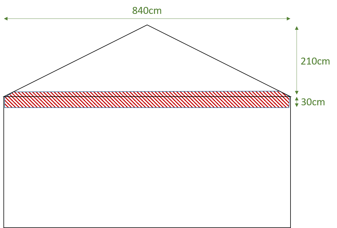

Dans l'idéal, je voudrais que les poutres (hachures rouges) soient placées comme cela :
Encore merci pour votre temps !
Sylvain

Alors attendons de savoir, mais en tout état de cause vous ne passerez pas 8m40 avec une hauteur de poutre de 300 mm, sauf mur porteur en-dessous.
6. Plancher bois pour combles non amménagés il y a 6 ans
Je pensais en effet plus à 40cm de poutre, d'où la forme trapézoïdale au dessus des 30cm. Il faudrait donc que je coupe en biseau les 10cm supérieurs.
Au niveau de l'insertion dans les murs, est-ce qu'une poutre béton d'un mètre de long posée sous la poutre serait necessaire, histoire de répartir la charge ?
