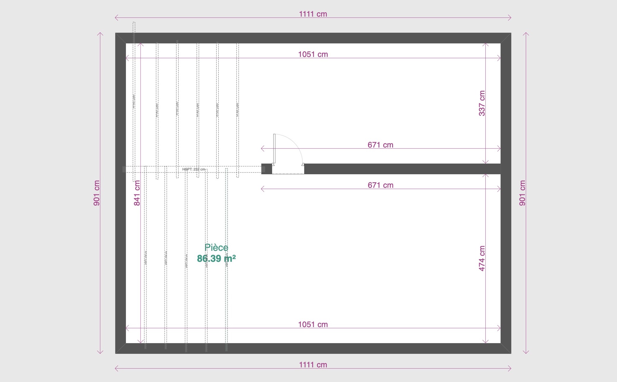

suite a l'enlevement de mon ancien plancher de combles qui était fissuré  ( plancher en plafonnette brique suspendu des années 60 en mauvais état ) je souhaiterai monter un solivage pour un plafond de placo,
les combles ne seront pas aménagé ni amménageable par contre j'en profiterai pour mettre de isolation en 40mm et plancher en osb ( lequel? ) pour les visites d'entretient.  les solives seront posée sur le mur de refend central et poser sur sabot contre une muralieres coté extérieur...   suite au différent calculs que j'ai pu faire je pensai mettre des poutres tout les 50mm en 75/225 classe c24 des deux cotés pour garder la même hauteur. qu'en pensez vous est-ce correct?

ok je comprend mieux tu veux plutôt dire grand plancher séparé du petit plancher au niveau mur de refend ....
je viens de revérifier les mesures pour pas dire de bêtises.  pour ton info le mur de refend est un mur en pare-peint  de 20, c'est  juste qu'au niveau de la chambre il s'arete et le HEB de 180 reprend les 4 derniers mètres ( et non pas 3)
je joint quelques photos pour plus de compréhension ( les cloison ne sont pas visible sur le dessin )
