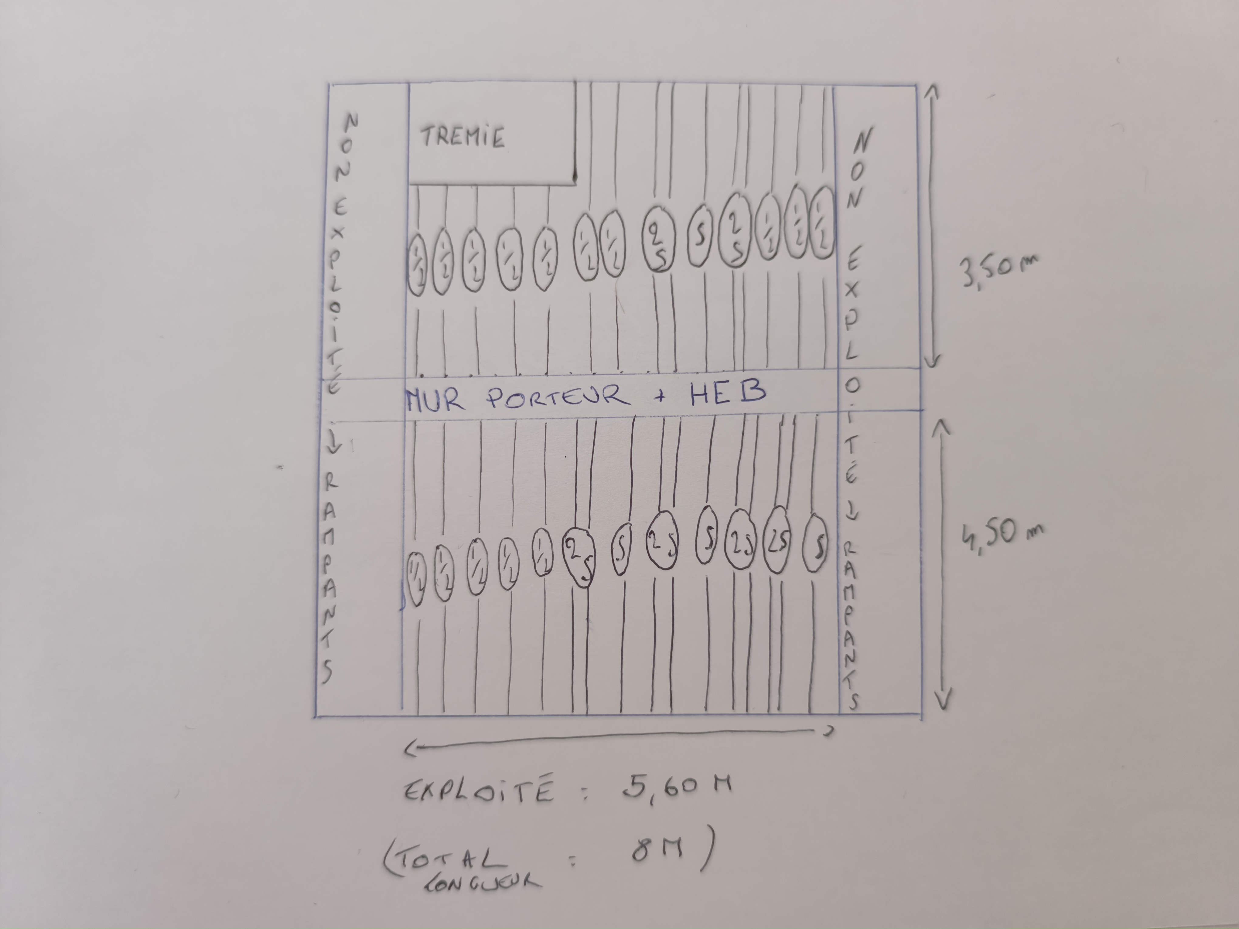

Bonjour, Je souhaite aménager mes combles. Je souhaite savoir si mon solivage actuel me le permet. Si ce n'était pas le cas, je souhaite savoir ce que je dois faire. Je vais poser des dalles osb de 18mm + parquet. Le solivage supporte un plafond (au RDC) fait de plafonnettes. J'ai un entraxe de maximum 42cm (cela varie de 38 à 42). Les solives font 63*175. Les solivettes font 32*175. Nous sommes sur une portée de 4.50m d'un coté et 3.50m de l'autre. La largeur exploitée est de 5.60m sur 8m (à cause des rampants). J'ai fait un croquis pour qu'on puisse se projeter. C'est donc un mix: certaines solives sont doublées (2S), d'autres non (S), avec des solivettes (1/2). Merci d'avance pour le retour. Bonne soirée.

Merci de préciser ce que veut dire : <<Les solives font 63*175. Les solivettes font 32*175>> ?

Comme je l'ai indiqué sur le croquis et sur la description, le solivage est actuellement composé de ce que j'appelle "solivettes" mais je ne sais pas si c'est réellement le terme, de 32mm sur 175, et de "solives", je ne sais pas si dans le jargon c'est également le bon terme, qui font 63 par 175 et qui pour certaines sont doublées
Elles sont scellées dans les murs
Avez vous besoin d'autres infos?

Ce n'est pas du jargon, ce sont les noms de sections de bois et ceux que vous citez sont corrects.
Cela étant pour calculer il faudrait un plan avec tous les éléments, et notamment les sections et aux endroits où ils se situent, ainsi que leurs entraxes respectifs. Par ailleurs, les solivettes en épaisseur 32 ne sont pas aptes à recevoir des dalles de plancher.

Je vous ai fait un plan en réponse 1, je l'avais publié dans la foulée de la première question
Je vous le remets ici
Est il suffisant ?
Ou dois je pour chaque section vous calculer l'entraxe?
8. Aménagement combles il y a 1 an
S'il faut calculer chaque entraxe je peux le faire
Ou peut être pouvons nous prendre le "pire" avec 42 cm partout?
Sachant que cela oscille entre 38 et 42

Refaites votre plan en marquant clairement les sections de solive et les entraxes.
