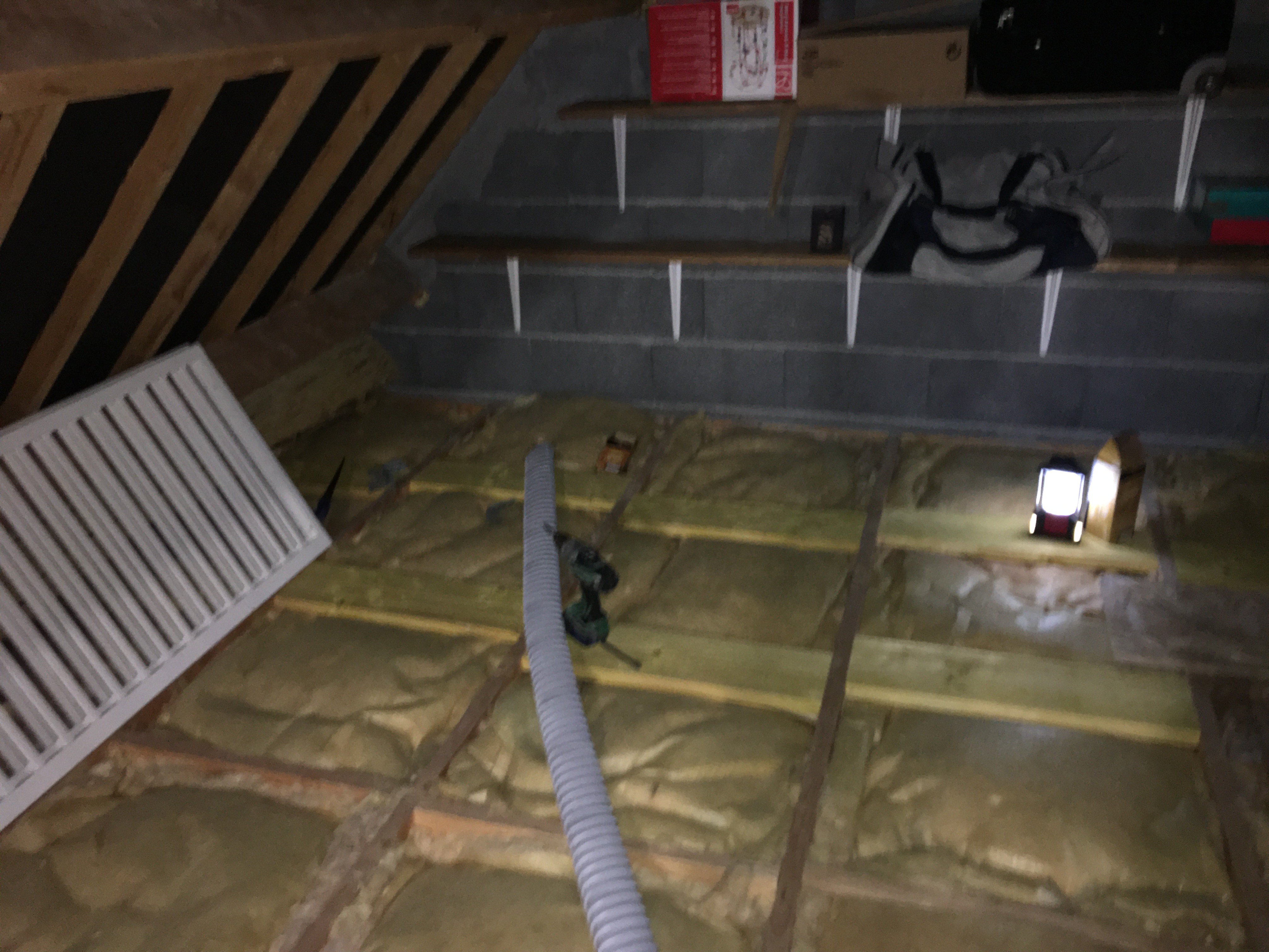

Mes solives ont un espace de 70cm et mon frère a renforcé avec demi solive de 17,5 *3cms mais elles ne sont pas posées à la verticale mais à l horizontale comme vous pouvez le voir sur la photo.
Par contre il a bien mis des vis de 100 ( je pense que ça ne devrait pas bouger ????????) .
Pouvez vous me dire si ca va être solide posée dans ce sens et ensuite je compte poser de l osb en 18mm.

1) Si ce sont les 6 morceaux de planches que nous voyons sur la photo, vous pouvez démonter elle ne servent à rien.
2) Donnez d'abord la portée, les entraxes et les sections précises des solives, ainsi que la composition du plafond.
Il faut tout d'abord vérifier ce que peut supporter cette structure.

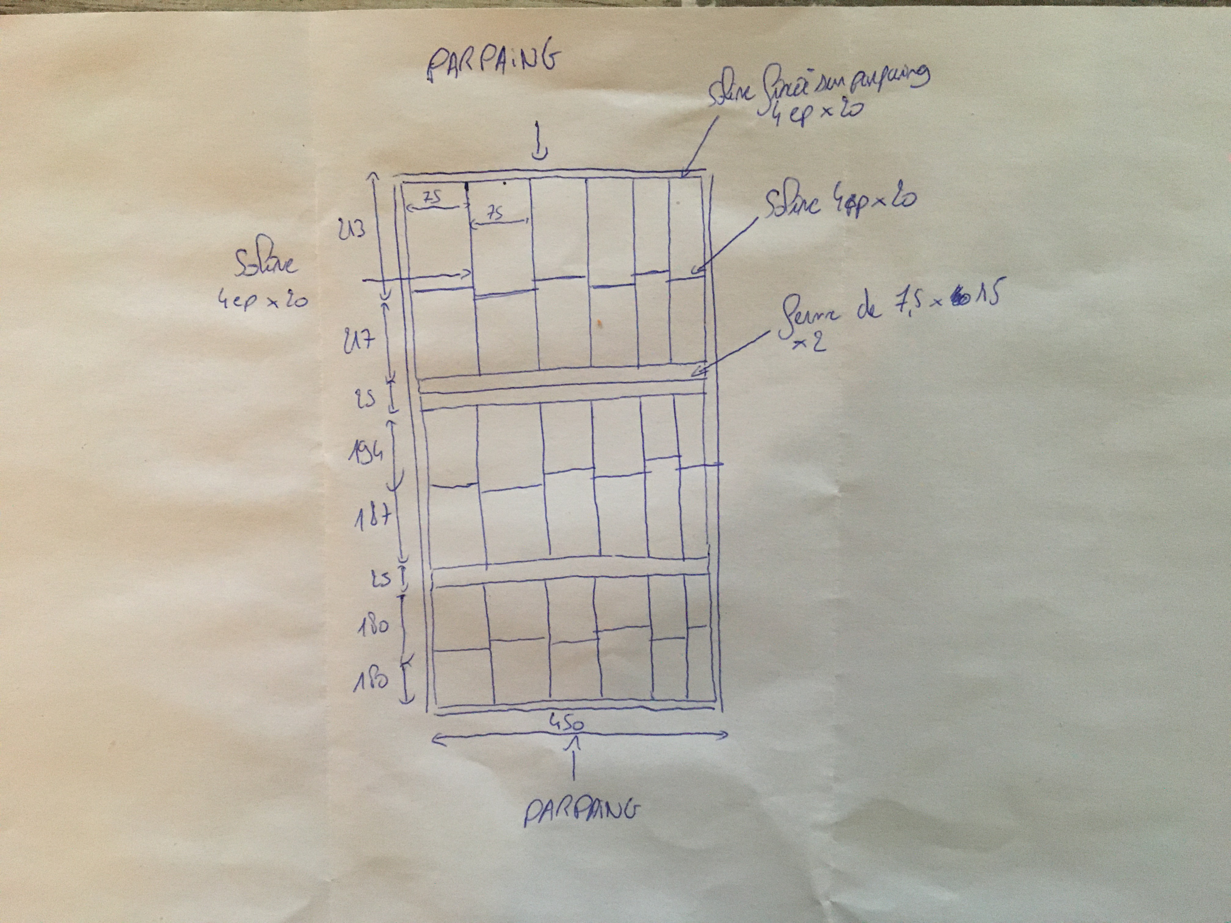

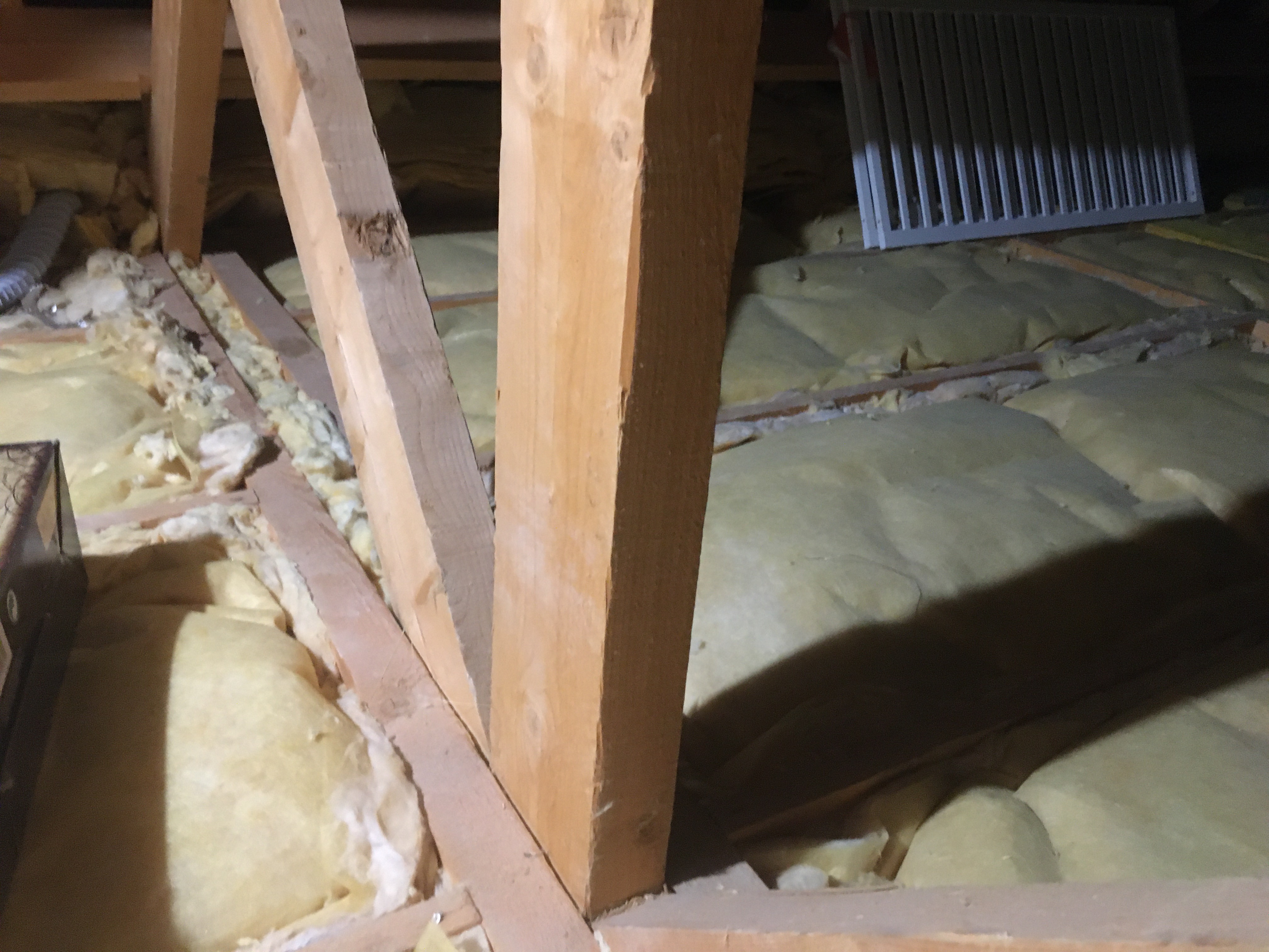

Bonjour et merci pour votre réponse rapide. Oui en effet ce sont bien les planches en bois de 3,5*17,5, à la base on voulait juste les poser pour éviter la flexion des panneaux osb 18mm.
Pour que ce soit plus précis sur mon cas, voici un schéma et une photo de l existant en esperant que cela puisse vous aider et m aider par la même occasion . ????Cordialement

Il est bien évident que des solivettes en 38 x 200 avec des entraxes de 700, sans présumer des fixations dont on ne connait rien, ne sont pas en mesure de porter un plancher, la charge étant limitée à 65 - 70 kg/m².
Or, si on ajoute le plafond, l'isolant, le poids propre des solives, les lambourdes qu'il faudra poser dessus et les panneaux d'OSB, le stockage devra être léger et je répète que nous ne savons rien des fixations.
Lambourdes en 75 x 75 fixées SUR les solives (et non pas entre) avec entraxes de 417 ou 500 mm pour dalles OSB 3 en 2500 x 675 x 22 mm.
