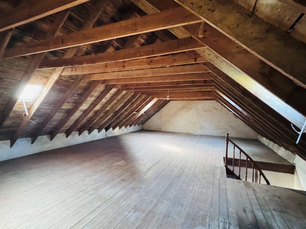

Bonjour à toutes et tous !
Je commence bientôt la rénovation de ma première maison.
Le grenier doit être aménagé ce qui inclu :
  • Retroussement des entraits
  • Agrandissement des fenêtres de toit
  • Isolation en laine de bois
Voici la configuration actuelle de la charpente :
  1. Zone : Bretagne
  2. Type : Charpente en A / fermette (?)
  3. Ardoises naturelles sur volige (sans de pare-pluie)
  4. Entraxe des fermes : ~ 50cm
  5. Chevrons porteurs : ~30x175mm pour ~4,65m de longueur
  6. Entraits : ~30x140mm
  7. Pente : ~40°
  8. Portée : ~710cm (distance entre les deux murs)
Je pense que la charpente n'est pas en mesure de supporter le poids de l'isolant et du parement.
J'ai fait un rapide calcul et j'arrive à environ 110daN/m² de charge prévue (ardoise + volige + isolant + placo + charge climatique A1)
J'ai prévu de :
  1. Doubler tous les chevrons avec du 32x175
  2. Retrousser et moiser les entraits à 2m50 du sol
  3. Peut-être ajouter des jambes de force à 1m des murs ? Comment ?
Qu'en pensez-vous ?
1. Rénovation Charpente il y a 7 mois
Au vu de la photo, nécessité de faire appel à une entreprise ''musclée'' après étude d'un BE charpente.
2. Rénovation Charpente il y a 7 mois
Merci pour la réponse.
Comment ça au vu de la photo ? Qu'est ce qui t'interpelle ?
