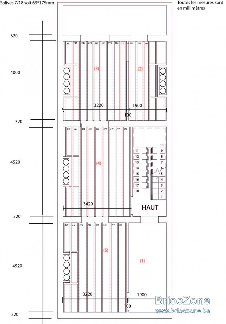

Je suis en train de rénover l'appartement que je viens d'acheter et le plancher existant n'est finalement pas récupérable (couche d'égaline sous le stratifié ...). Je me suis donc décidé à le refaire selon les recommandations du code de bonnes pratiques de Bruxelles environnement mais après lecture de documents du CSTC , j'ai comme un doute sur la structure sous mon plancher. Je suis certains qu'elle est sous dimensionnée ...
Pour infos :
Les solives sont toutes des 7/18 soit 63*175 mm. Je ne connais pas la classe du bois utilisé.
"Situation actuelle" : comme son nom l'indique. Dans la pièce (5), je n'ai pas mis la porte fenêtre qui donne sur un balcon à rue.
"code de bonnes pratiques" : la situation projetée après rénovation.
" solution" : une solution que j'imaginais, on y voit bien le problème du plâtre sur lattis du plafond de la voisine du dessous qui déborde un au-dessus ...

1. Rénovation de plancher, solives suffisantes ? il y a 6 ans
De tout cela qui est trop long à lire, je retiens :
Solives section 63 x 175 - Entraxes moyen 380 - portées 4000 et 4520
Je prend pour hypothèse 140 kg/m² de charges permanentes et 120 de temporaires.
Dans ces conditions, pour la portée de 4000 - Taux de flexion 62 % - Flèche L/223 soit une déformation de 12 à 18 mm.
Pour les portées de 4520 - Taux de flexion 80 % - Flèche L/156 soit une déformation de 19 à 29 mm.
En conclusion ce sera un plancher de type "trampoline".
Autres commentaires :
Comme vous et moi sommes en Europe, les calculs se font à l'Eurocode et non avec des pseudo abaques dont nous ne connaissons pas les hypothèses de calculs.
Les panneaux dérivés du bois, quels qu'ils soient ne se posent JAMAIS dans le sens des solives, mais perpendiculairement et de telle sorte que leurs petites rives reposent et soit fixées sur lesdites solives.
D'où la nécessité de poser des lambourdes perpendiculaires aux solives pour retrouver des entraxes à la fois réguliers et sous-multiples de la longueur utile des dalles.
Dans le fonctionnement d'une poutre en "I" c'est l'âme qui est mince et les membrures de section plus importante. Dans ce que vous voulez faire c'est ajouter un panneau qui fléchira en même temps que les solives et n'apportera aucune rigidité.
Dans un pareil cas si vous avez la possibilité de perdre environ 250 mm de hauteur sous plafond, c'est d'utiliser le disponible en cisaillement d'appui des solives existantes après avoir vérifié l'état du bois dans les scellements, pour repartir au-dessus de l'existant avec du neuf et des solives en 75 x 225.
