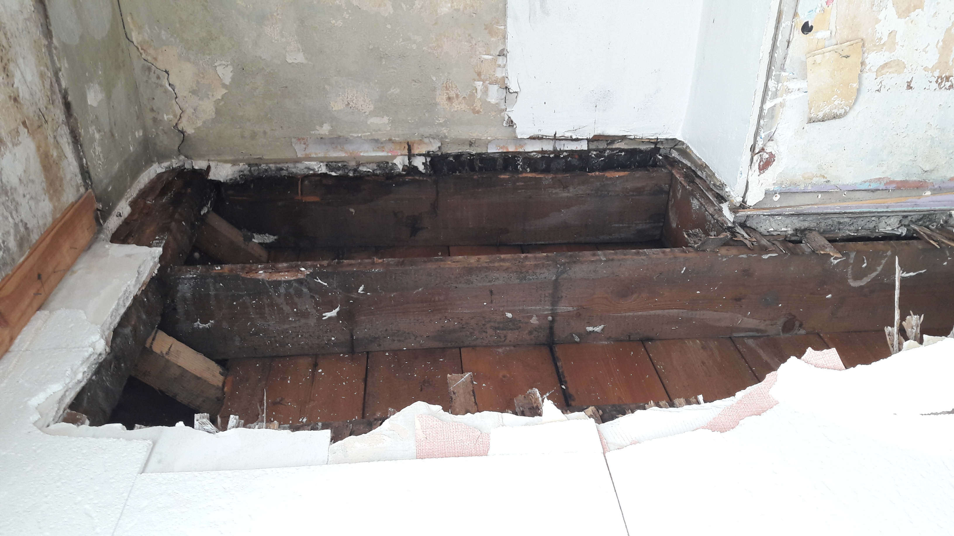

Je voudrais avoir votre avis :
Sur la photo ci dessous la panne sablière supporte un solivage que je souhaite renforcer ou remplacer par un solivage adapté pour supporter une chambre dans les combles. Faut il aussi renforcer la sablière ? Elle ne semble pas  totalement reposer sur le mur porteur .
Merci à vous

Le repos d'une solive étant d'environ 50 mm (le plus courant, mais à calculer) la sablière sera en porte-à-faux. Une muralière serait peut-être plus adaptée.

La muraillere peut elle être installée sous la sablière ? La sabliere actuelle est reprise dans des fers d'ancrage comme vous pouvez le voir sur la photo donc je ne vais pas y toucher (malgré que sur les extrémités de la sablière je vais devoir réparer suite à des fuites d'eau antérieures).
La muraillere peut elle servir d'appui pour la sablière et éviter le porte à faux ?
Merci encore

OUI, bien sûr.
