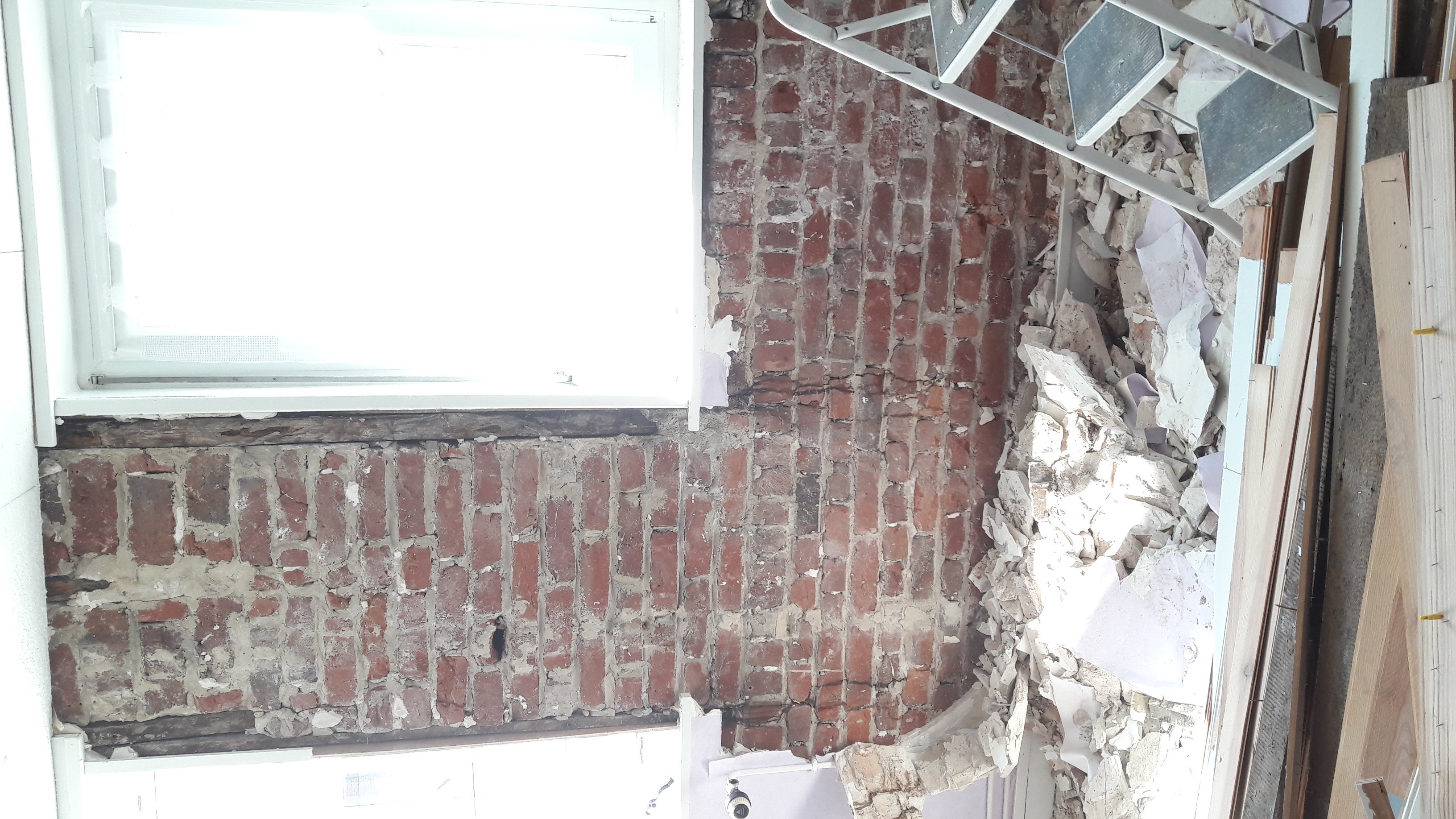

Bonjour je voudrais avoir votre avis. Je suis actuellement en rénovation d'une ancienne maison et je démonte les faux plafonds et le plâtre sur les murs

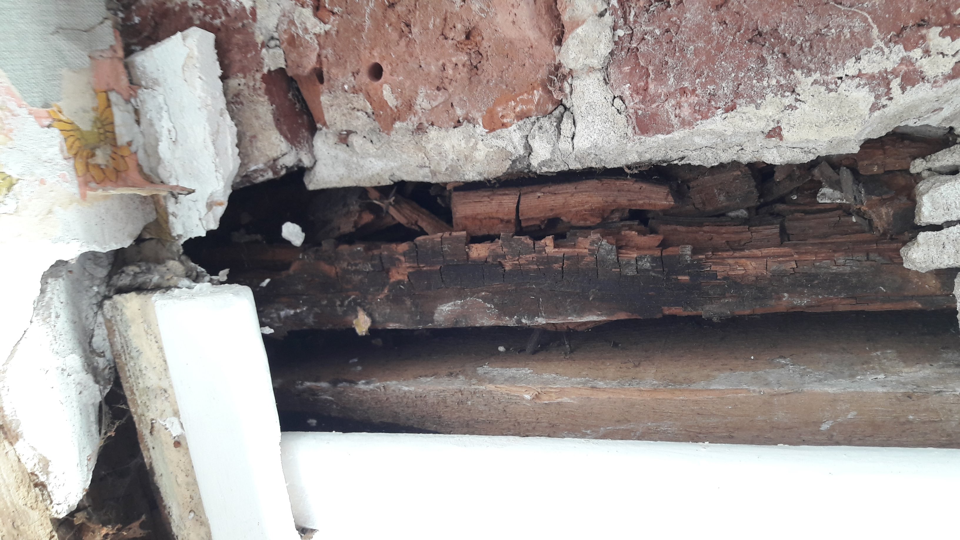

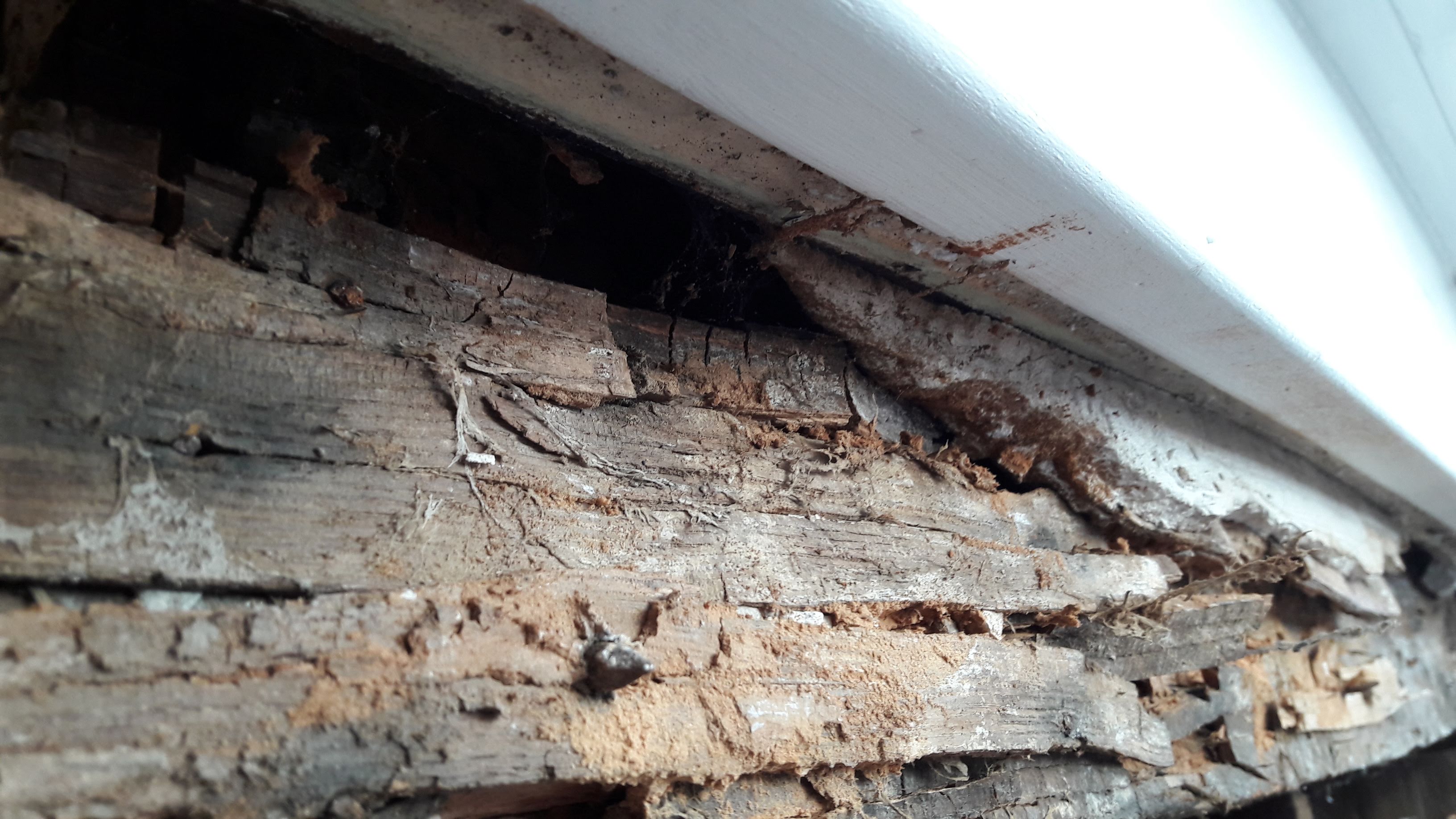

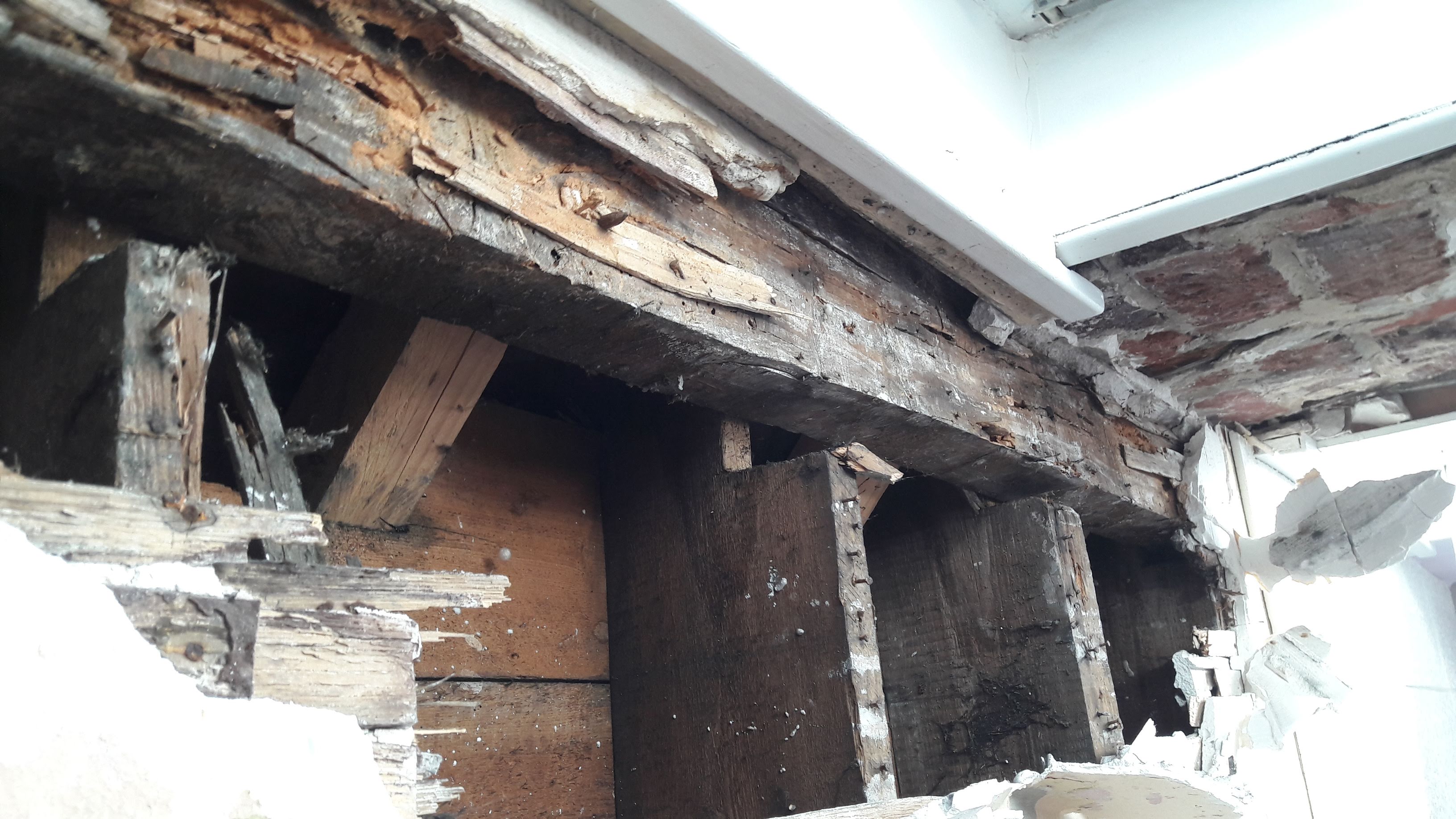

La charpente est une charpente type mansart et je découvre que les pannes des lignes de brisis sont pourries.
D'après les photos que j'ai publié, quel peut être l'origine de ce pourrissement ?
Les chevrons des brisis en dessous de cette panne sont aussi un peu entamés par contre les chevrons au dessus qui ont 30 ans ne sont pas endommagés. Je prévois de démonter l'intégralité des brisis (chevrons, brique rouge...) et de refaire un brisis neuf. Les traces marrons en bas des fenêtres ressemblent à de la peinture type Bondex qui a coulé.

Pourriture cubique = Humidité, mais ce n'est pas d'hier
