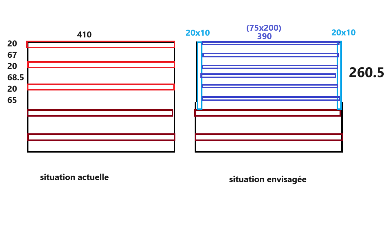

Voilà ce à quoi j'ai pensé..
Il y a en fait trois poutres à changer soit sur une largeur de 2.60 m . Je pensais à ce niveau là scinder le plancher en deux parties, soit poser une muralière en 10x20 de chaque coté de la chambre sur une longueur de 2.60 m. Une partie ancrée dans la maçonnerie et l'autre partie fixée par sabot sur la poutre existante. Je fixerai également des tirefonds avec scellement chimique tout les 50 cm pour valider .
Puis poser un plancher classique longueur 3.90m composé de solives en 20*7.5 entre axe 43 cm
Je ferai pareil sur le plancher de la pièce largeur 1.60m
muralière de chaque coté et solives entre..

Personne pour donner un avis ?
