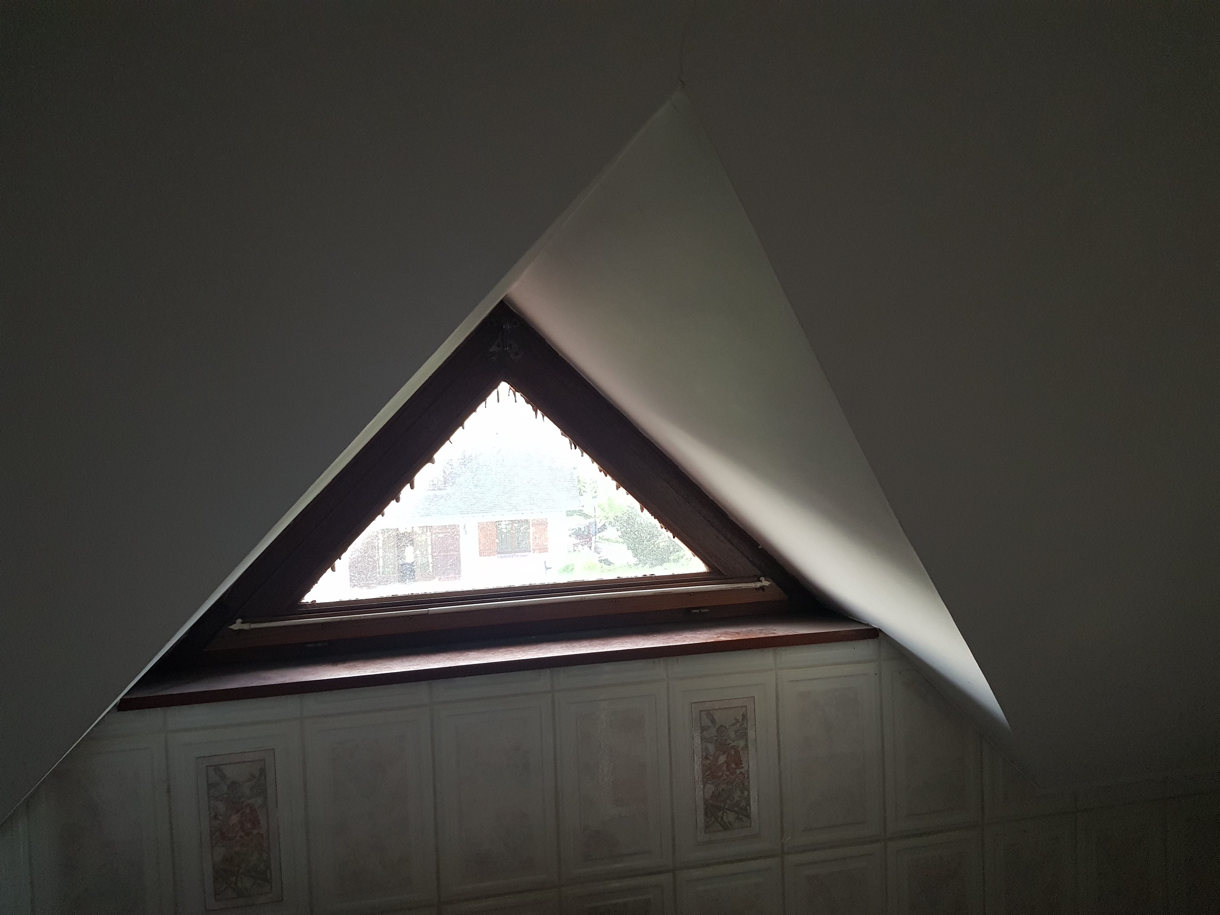

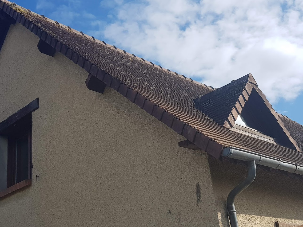

Je souhaiterais remplacer une fenêtre Outeau, par un Vélux notamment parce qu'elle est petite mais aussi parce qu'elle est très basse.
J'ai un très gros problème que je n'avais pas vue à la base, c'est qu'une panne passe juste à la pointe de cette fenêtre.
Or j'avais prévu du mettre un 114*118, en plein milieu.
J'ai fait le tour de la question et je ne vois que deux possibilités :
- Mettre deux petits Vélux 55*78 avec raccord JUMO plus bas que prévue (alors que dans ma déclaration préalable j'avais mis un 114*118).
- Faire un chevêtre sur panne.
Mes questions sont toute bête :
- Le chevêtre sur panne je le ferais faire par un pro, mais il y a t-il un risque d'affaiblissement quand même (des pros me disent possible, d'autres mauvaise idée...)?
- Si je pars sur la solution 2 petits Vélux, le projet devient à ma portée mais l'outeau peut-il se déposer par l'intérieur uniquement ?
Tant que le placo n'est pas tombé j'ai peu d'info :
Sabliere 4.5cm x 14.5cm
Entraxe entre les pannes intermédiaires 2m
Les 2 pannes intermédiaires et la faitiere sont des bastaing d'une portée de 3.50m.
Les chevron sont de 5cm x 7cm entraxe 30cm.
Merci de vos réponses.
