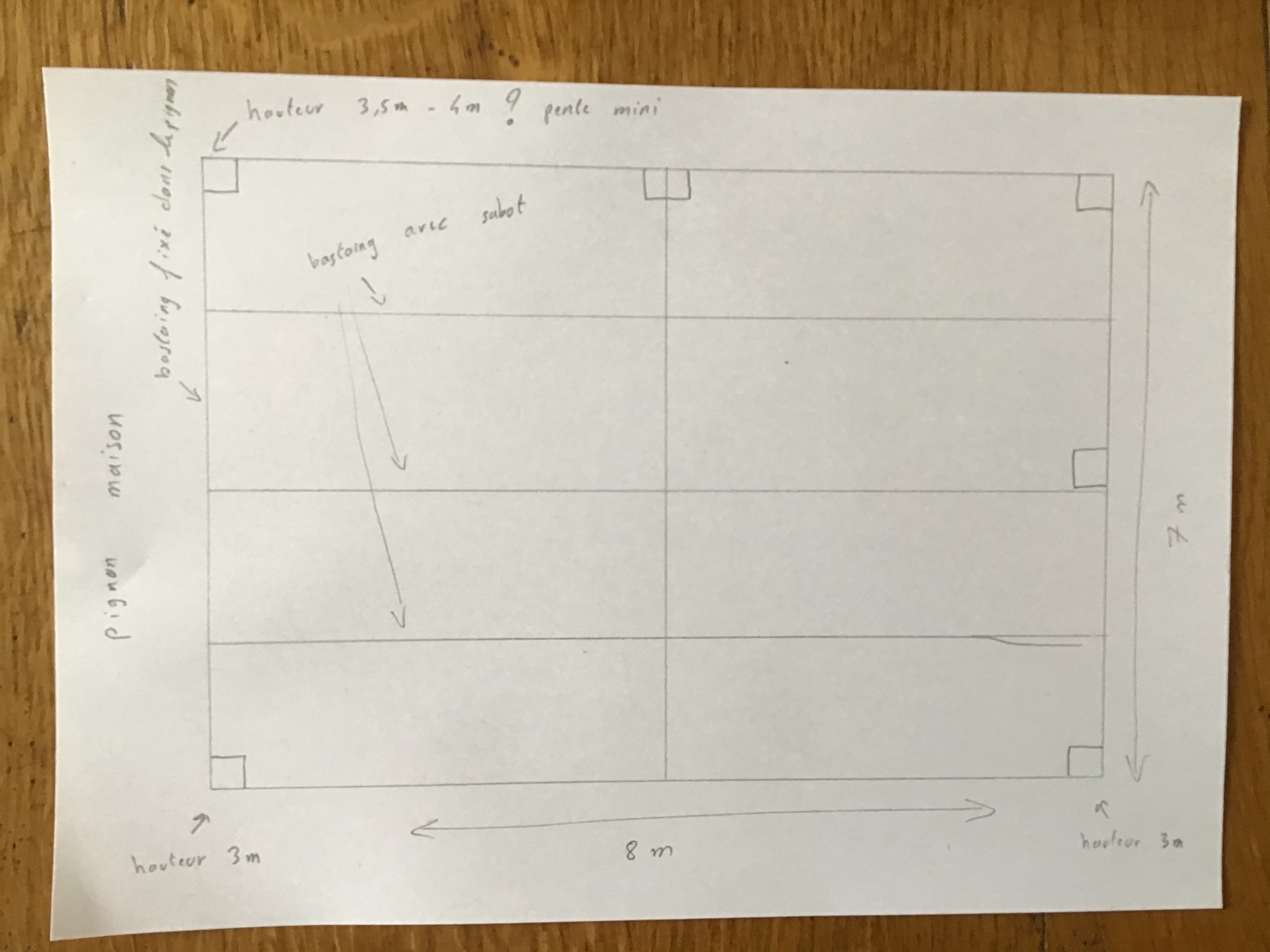

Bonjour a tous, je souhaiterais réaliser un abris pour mes voitures de 8m de large sur 7m de profondeur avec 3m de hauteur en bas de la pente. 1 seul pente avec couverture en tôle bac je ne voudrais pas mettre de poteaux au milieu. Je suis contre un pignon de maison ou je vais fixer un bastaing en muraliere par contre je n’arrive pas a trouver la section de la poutre de 8m sur le devant pourriez vous m’aider svp. Je vous joint un plan merci d.avance.

Ok ! mais vous ne dites pas où se trouve cette construction (lieu et altitude) ni la composition complète du toit ?

Merci de ta réponse je suis dans le 02 limite 77, pour la composition complete du toit ce sera des toles bac acier avec des bastaings tous les 1m20 pour tenir les toles.

A priori nous nous connaissons (perso je ne vois pas ) j'ai détaillé !!!
Pannes déversées - Bois massif - H = 18 % - Charge permanente 12 kg/m² - Temporaire 35 kg/m² - Portée 4000 - Entraxes 1167 - Section 63 x 175 - Réactions aux appuis 120 kg - Sabots SAE 300-64-2 avec 28 pointes CNA 4 x 50 par sabot.
Faux arba central portée 7000 sur 2 appuis - Bande de chargement 4000 - Charge permanente 54 kg/ml - Temporaire 152 kg/ml - Bois lamellé-Collé GL 24 de fabrication française - Section 110 x 360 - Poids 120 kg - Réactions aux appuis 780 kg - Composante parallèle à la pente (poussée) 155 kg - Sabots GLE 600-100-2.5 avec 56 pointes CNA 4 x 50 par sabot.
Poutre de façade en pose d'aplomb - portée 8000 sur 2 appuis - Bande de chargement 600 - Charge permanente 12 kg/m² - Temporaire 35 kg/m² - Charge concentré en milieu de portée 780 kg - Bois lamellé-Collé GL 24 de fabrication française - Section 135 x 450 - Poids 250 kg - Réactions aux appuis 625 kg - Sabots GLE 720-120-2.5 avec 72 pointes CNA 4 x 50 par sabot.
