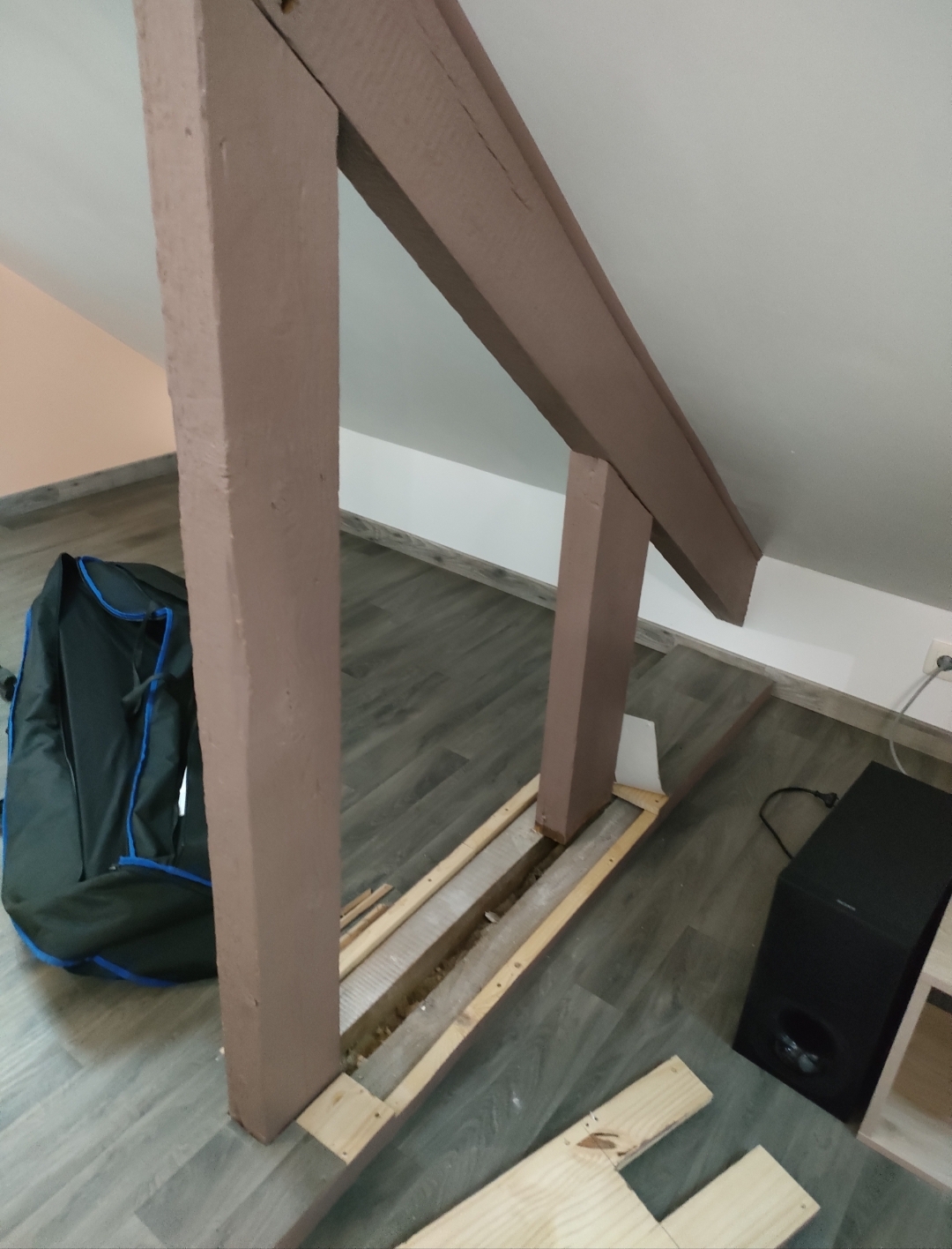

Je viens d'acheter une maison qui a été rénovée.
Au dernière étage, niveau des combles, deux coffrages de 5 cm de hauteur ont été installés en perpendiculaire de la pièce, donc on se prend les pieds très régulièrement dedans.
En dessous de ce coffrage apparaissent deux poutres porteuses
espacées de 10 cm l'une de l'autres et dépassant de 1 cm du sol.
Je souhaitais donc savoir que pourrais-je faire pour remplacer ces coffrages, que ce soit moins "casse-gueule" s'il vous plaît ? J'imagine que ça a du être réfléchi avant d'être posé mais sait-on jamais.
Je pensais à rehausser le parquet mais ça veut dire agrandir les cloisons de porte car elle deviendrait trop petites.
Qu'en pensez-vous ? Avez vous déjà eu ce cas ?

Ce que vous nommez ""poutres porteuses"" seraient peut-être bien des entraits de ferme ?
Si c'est le cas, il faut tout d'abord vérifier si le solivage sous-jacent est fixé sur ledit entrait ?
Si c'est le cas il y a peu de chance que la surface soit habitable au sens normatif du terme, mais simplement aménageable et sans doute la raison pour laquelle il n'y a pas eu plus de précaution de prise pour ""habiller"" ce qui dépasse.

Je vous transfère une photo pour mieux visualiser. Il est possible que ce soit fixé par les entraits, mais il y a déjà deux chambres et une SDB sur cet étage.
Les 2*2 entraits sont séparés de 3 m 30.

Certes, mais pour autant il y a de fortes chances pour que les travaux réalisés précédemment ne soient pas aux normes. Il serait bon de vérifier cela avant d'aller au-delà.
