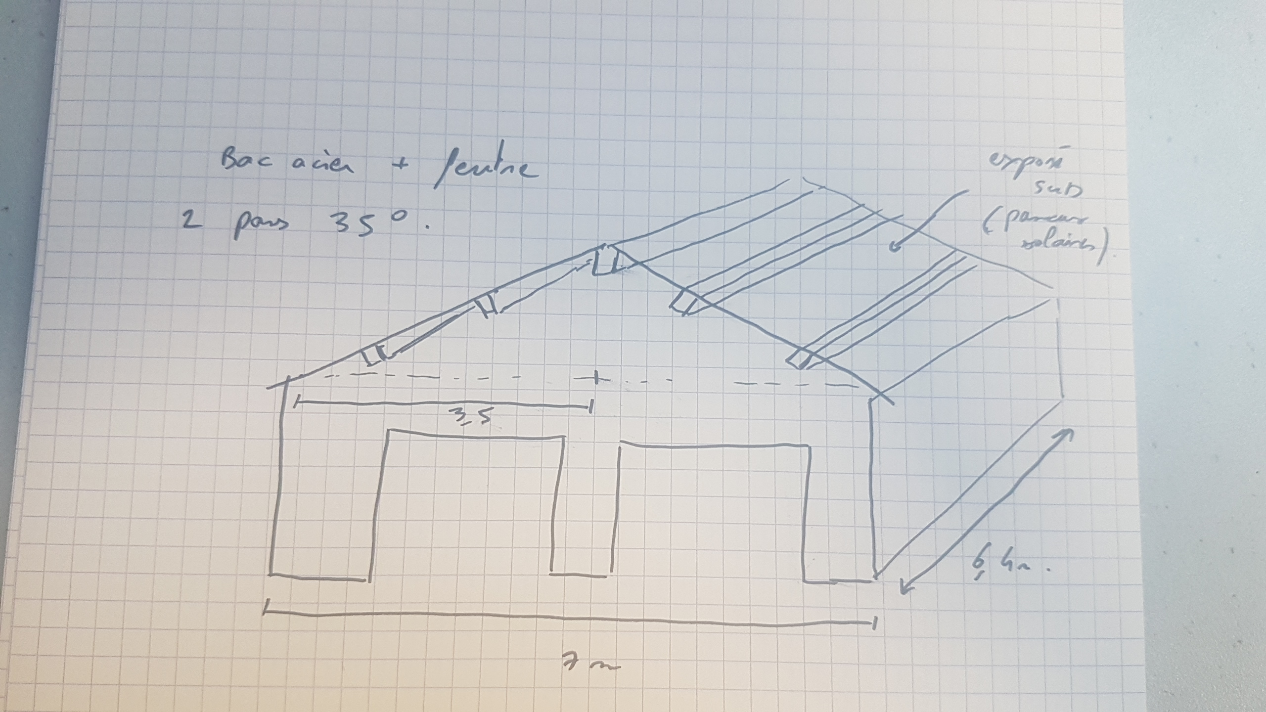

Je réalise actuellement un garage de 6.95m par 6.4m en parpaing.
Je souhaiterai installer des poutres en lamellé collé sur la longueur (6.6m avec débord).
Quelle serait la section de ces poutres?
La toiture serait en 2 pans de 35° avec toiture en bac acier avec feutre anti condensation (éventuellement panneaux solaires coté SUD).
Je me situe en Lozère (zone de neige A2 à 1175m d'altitude).
Les pignons sont exposés Est et Ouest.
Je pensais mettre 5 poutres afin d'avoir un espacement inférieur à 1.4m.

Pannes déversées sur rampant de 4270 - Portée 6400 - Entraxes 1424 - Charges permanentes 25 kg/m² - Bois lamellé collé de fabrication française GL24 section 110 x 360 - poids 140 kg - Zone A2 - Altitude 1174 m - Pente 70 % - Réactions aux appuis 800 kg (1340 neige accidentelle)- Composantes parallèles au rampant 1100kg (1860 neige accidentelle).
A noter que la section est correcte, mais un peu juste sous neige accidentelle une section de 135 x 360 serait préférable.
