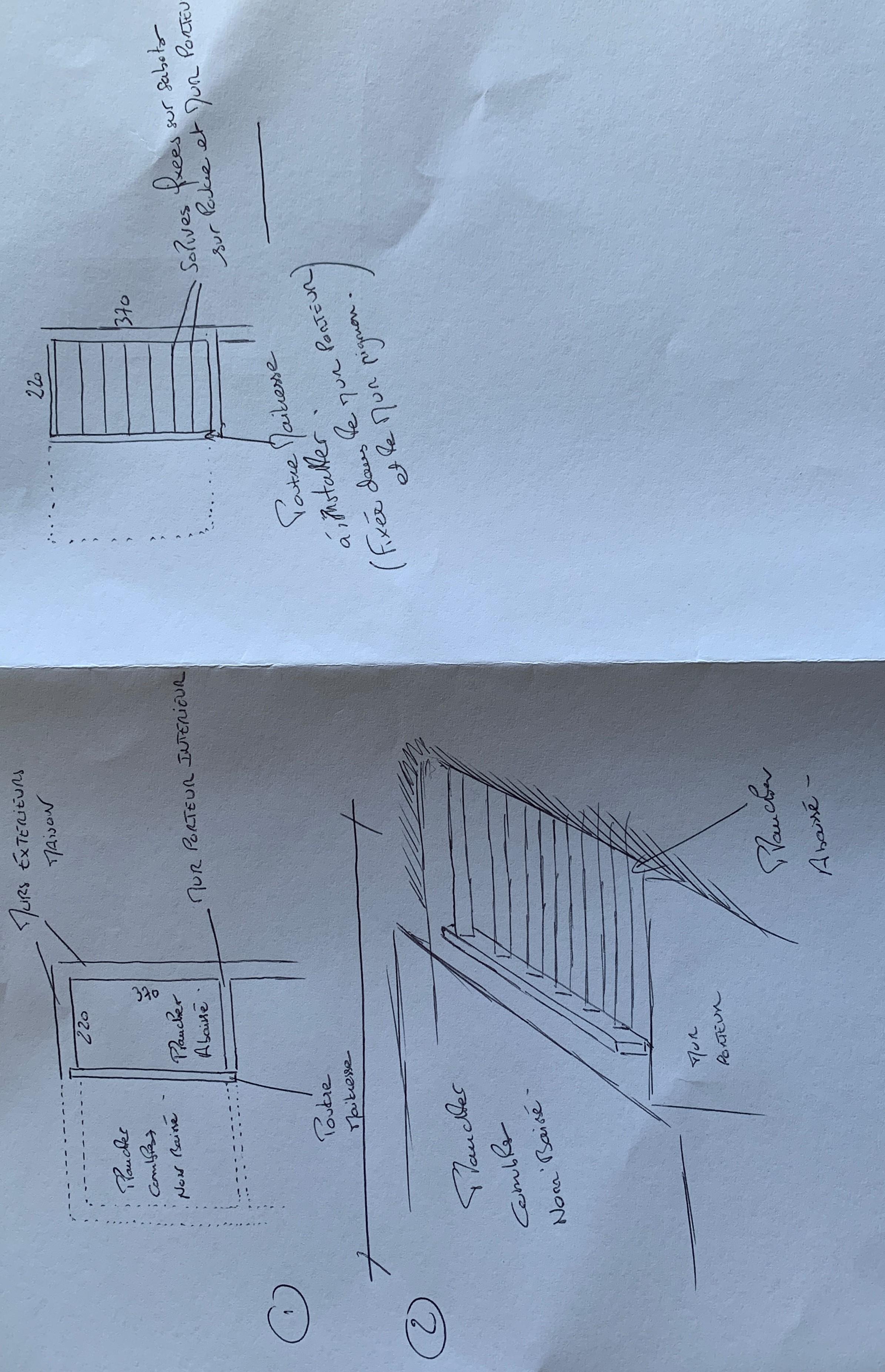

Bonjour et merci pour votre retour.
Voici une photo de plans que je vous ai effectué.
En fait j'abaisse une partie du plancher des combles (pour faire une chambre). Donc pour fixer les solives il me faut un support d'un côté....j'envisage donc un madrier qui sera fixé dans le mur pignon et le mur porteur. Mais quelle section prendre?

Poutre sur deux appuis - Portée 3700 - Bande de chargement 1100 - Section 75 x 250 - Réactions aux appuis 455 kg - Flèche à terme après fluage L/410 - Déformation attenue 9mm.
Solives - Portée 2200 - Entraxes 500 - section 45 x 145 - Réactions aux appuis 115 kg - Flèche à terme après fluage L/720 - Déformation attenue 3mm.
Dalles OSB 3 en 2500 x 675 x 22mm petites rives fixées sur les solives assemblages collés au mastic colle.

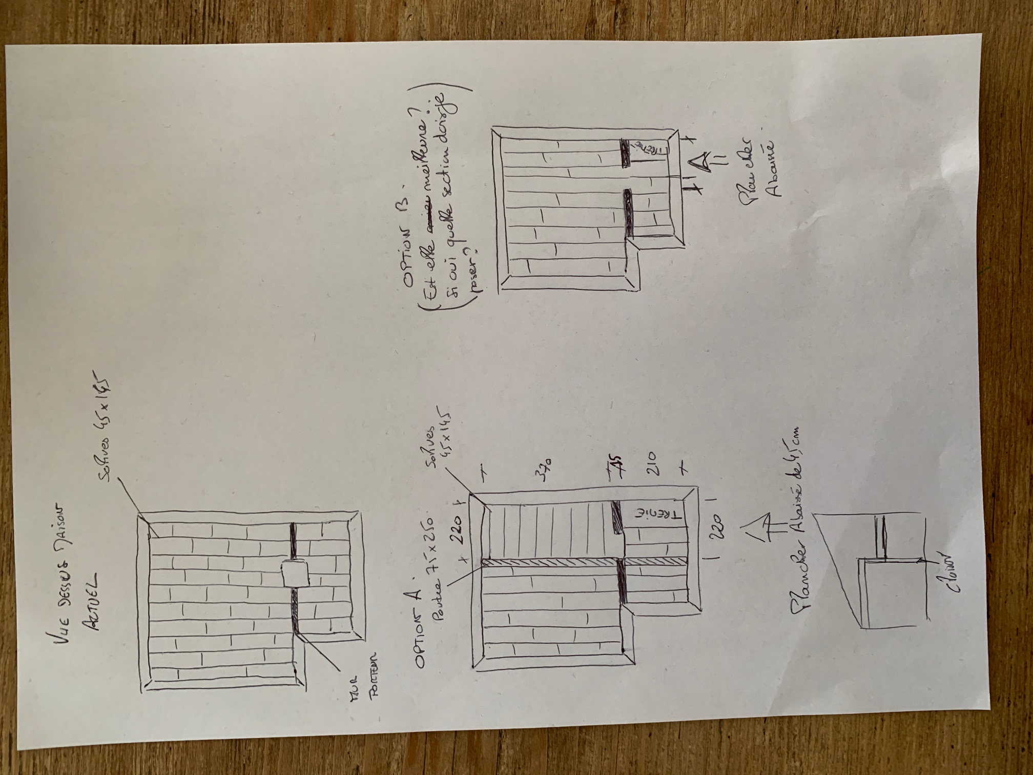

Vous avez raison, je vais donc être plus précis.
Voici en image la plan actuel et le plan du projet pour abaisser une partie du plancher des combles et insérer une trémie pour l'escalier.
Vous avez répondu à ma question dans les précédents messages avec les sections nécessaire pour ma vision du projet. (OPTION A)
Mais du coup je m'interroge si ma vision est la bonne (la meilleure) ou si il ne faut pas faire un autre choix...en ne mettant que des solives...(OPTION B)
J'avais opté pour la première solution qui me parait plus simple à l'intallation et plus "solide" mais je me trompe peut etre...
Et si option B est meilleure, quelles sections utiliser?
Qu'en pensez vous?
